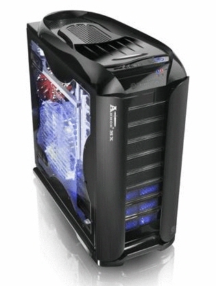

das ist ein big tower 60 cm hoch ;-)
klar kann ich den umbauen damit es kleiner wird. ;-)
der braucht nur eben sehr viel strom und deshalb wollte ich ihn gerne durch den lapi ersetzen.
will den lapi mit auf die arbeit und unterwegs nutzen und auch bis zu 2 monitore ansteuern.
dockingstation kann gekauft werden oder baue selber eine da das dvd laufwerk gegen eine ssd oder sonst was getauscht wird.
meinen tower finde ich gut so wie er ist für ein htpc reicht er so wie er ist nur eben nicht sparsam und zu groß
