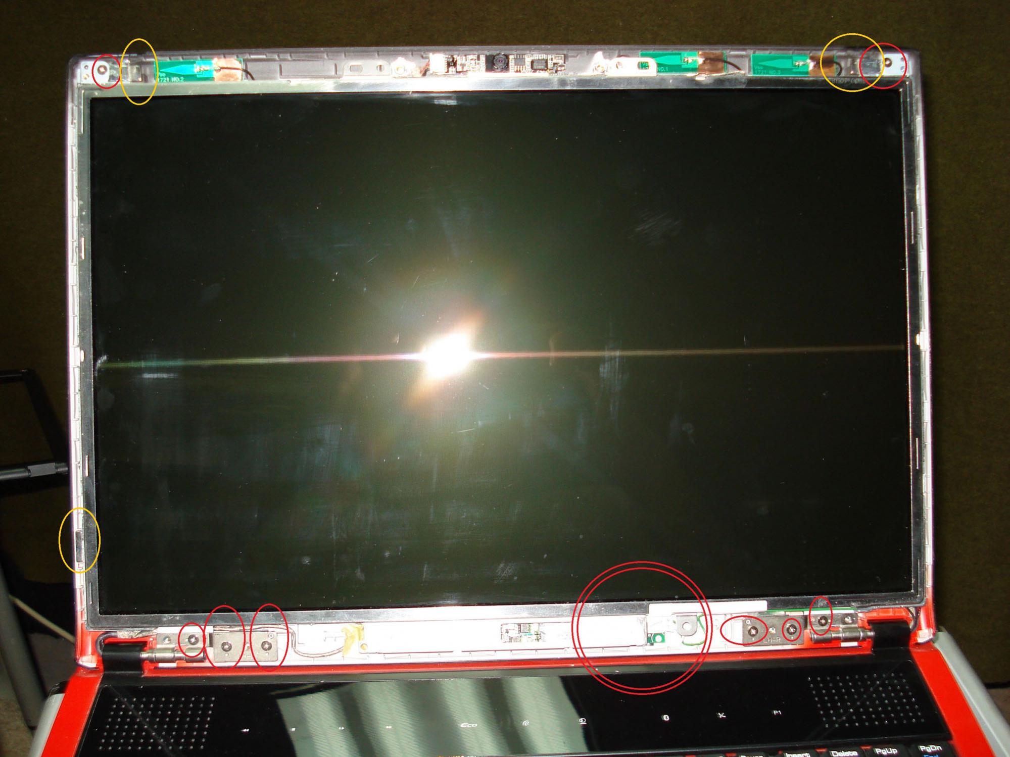

Der Inverter sitzt im Display, hinter dem MSI Logo.
Dazu musst du den Rahmen vom Display entfernen, das geht recht einfach. Die Schrauben befinden sich unter den Gumminoppen. Dann mit einer Creditkarte rund um den Rahmen "fahren" um die Klickverschlüsse zu "entklicken" :) und schon ist der Rahmen ab. Aufpassen bei den Schanieren, da bleibt er gerne mal etwas hängen, da neigt der Rahmen denn zu brechen, da einfach etwas vorsichtiger ziehen.
Wenn du des englischen mächtig bist, hast du hier eine detailierte Anleitung, woher auch das angehängte Foto stammt: http://forum.notebookreview.com/msi/455694-msi-laptop-lcd-screen-replacement-upgrade.html
Wenn das erledigt ist, siehst du den Inverter unter dem Display. Das dieser für das erwachen verantwortlich ist, wusste ich auch noch nicht :) Aber die erste Aktion, die ich immer mache, ist den Standby Modus deaktivieren, deswegen habe ich mich mit diesem Thema auch noch nicht so auseinander gesetzt.

Danke für die Anleitung! Ausbau ging schnell und ohne Schäden. leider konnte ich diesbezüglich nichts auffälliges feststellen. Hab alle Kontakte überprüft und nachgesteckt.
Leider bleibt das Teil dunkel. Hat wohl nen Hardwareschaden. Das interessante an der ganzen Sache ist, dass gestern noch extrem schwach das Bild zu sehn gewesen ist.
Heute bleibt das ding komplett dunkel. Ein weiteres Indiz dafür, dass es diese Teil sein müsste.
Ich werde das Ding wohl einschicken müssen. Mir bleibt dahingehend nichts anderes übrig, da noch eventuell andere Baugruppen betroffen sein könnten. Da soll MSI ruhig alles durchchecken damit ich auch Anpsruch auf eine vernünftige Reparatur habe.
Auch wenn ich nun die Inverterplatine wechsel und das Teil immer noch dunkel bleibt habe ich Zeit und Nerven verloren ;) und kann die Platine eventuell nicht mehr zurückschicken.
Ich bedanke mich nochmal für die tolle Hilfestellung! Sobald ich den KVA hier habe mit der Fehlerursache, schreibe ich nochmal.
