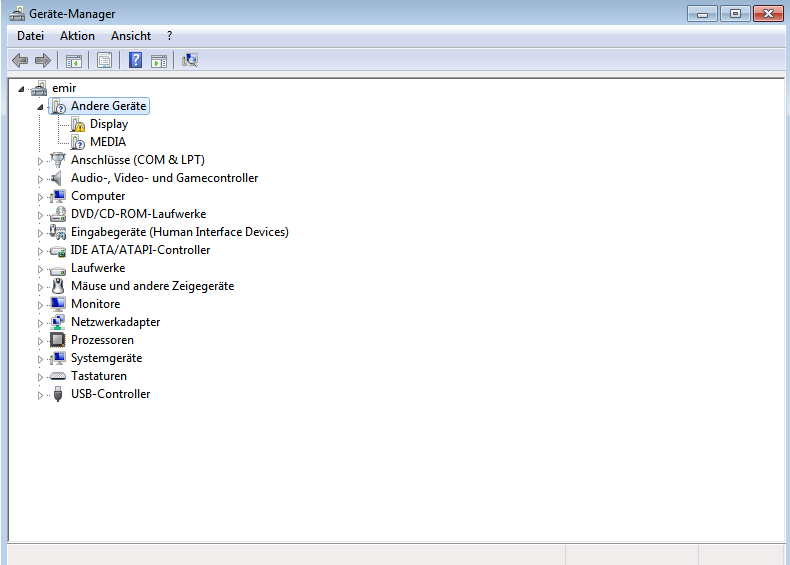

4. Was taucht im Gerätemanager noch alles unter "Andere Geräte" auf?

@Wishbringer 1.Der Monitor ist an der Graka angeschlossen (HDMI) 2. Schaue ich sofort nach 3. Mein Mainboard ist das Asus a78m-e und hat nur einen PCIe-Slot 4. Hier mein Geräte Manager sieht immer so aus nach dem versuch mit dem NVIDIA Treiberprogramm die Treiber zu installieren:
Bekanntes Problem bei Win7.
Du musst erstmal ein Windows Update laufen lassen und die dort von MS zur Verfügung gestellten Treiber installieren. Wenn das getan ist, erkennt das System korrekt, dass eine NVidia Karte verbaut wurde und dann funktioniert auch die Treiberinstallation der tatsächlichen NVidia Treiber.

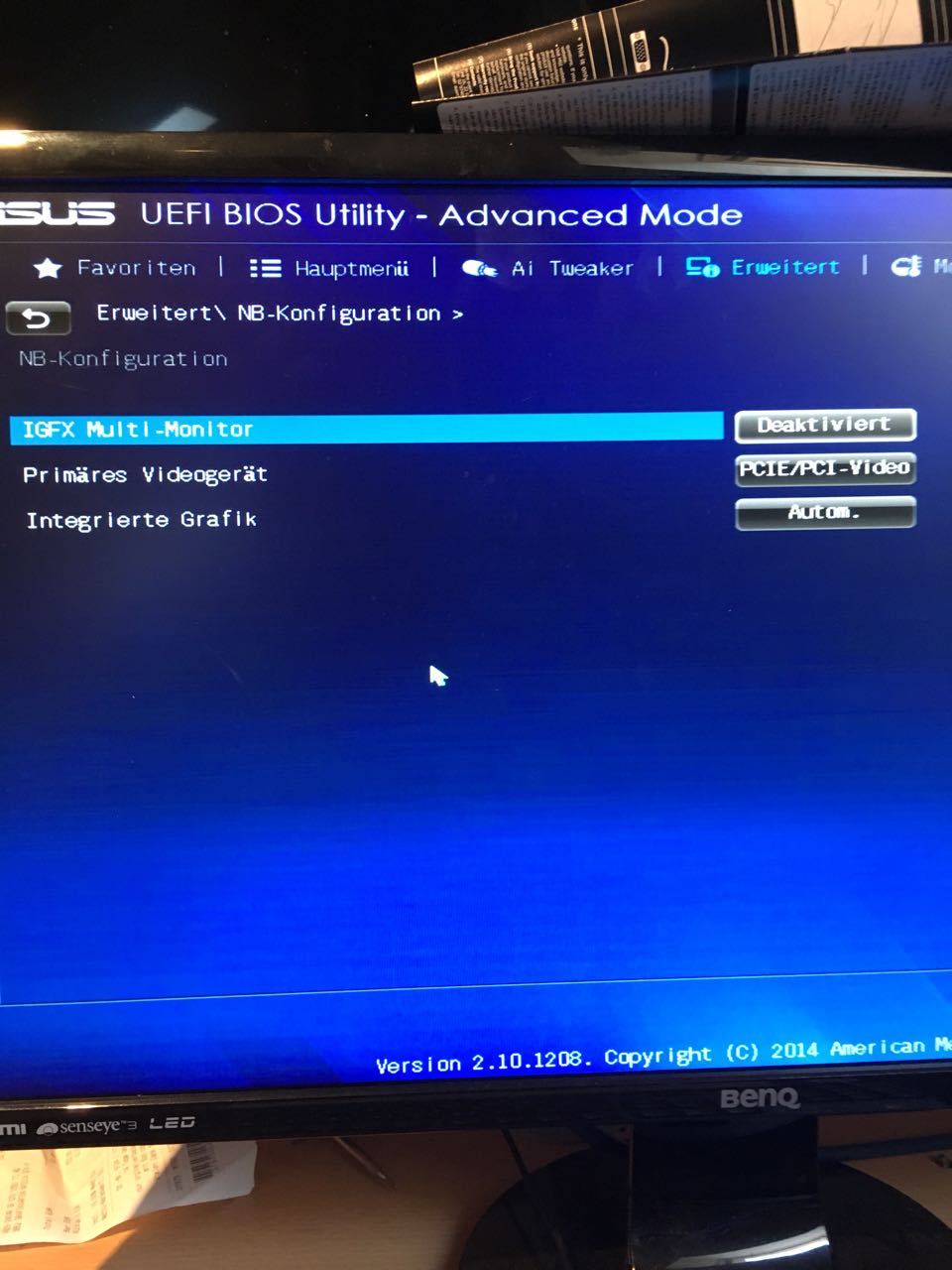

Und im BIOS schauen:
- NB-Configuration
-- IGFX Multi-Monitor: Enable
-- Primary Video Device: PCIe
-- Integrated Graphics: NICHT auf FORCED, entweder AUS oder Auto

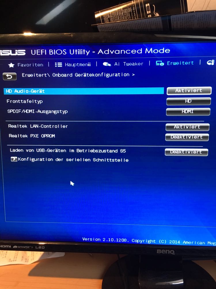

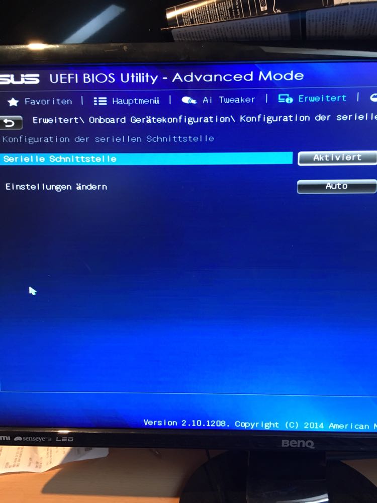

@Wishbringer: Ich habe im BIOS dieses Sachen hier gefunden wusste jetzt nicht genau wonach ich suchen sollte. :S

im bios kannst du probieren intergrierte grafik auf aus.
und serielle schnittstelle kannst auch ausmachen ausser du hast 15 jahre alte hardware. hat aber nix mit grafik zu tun.
