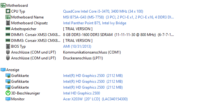

Bildschirm an die onBord graka angeschlossen und ich sah wieder einen ganz normalen Systemstart.

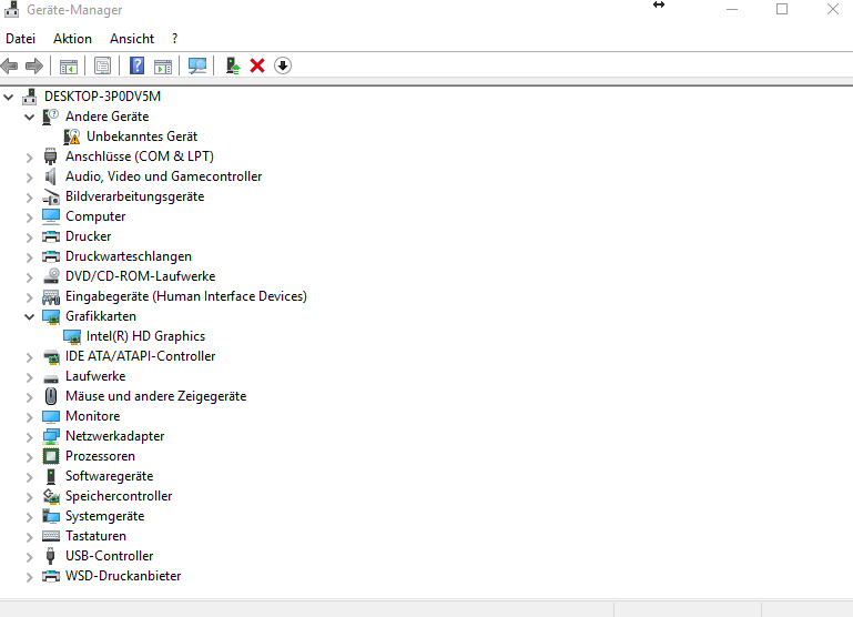

Im Gerätemanager zeigt es mir unter Grafikkarten nur die OnBord Graka an und oben ein Unbekanntes gerät. Siehe Anhang

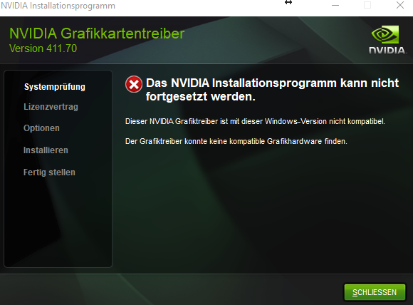

Grafikkarten Treiber vollständig Deinstalliert und auf der Nvidia Seite den Aktuellen für die Graka runtergeladen und versucht zu installieren.
Da kann folgender Fehler: Siehe Anhang
Den Treiber via Gerätemanager versucht zu installieren da findet er keinen.
Den Treiber via Windows Update versucht zu Inhalieren. Findet keine Updates.
