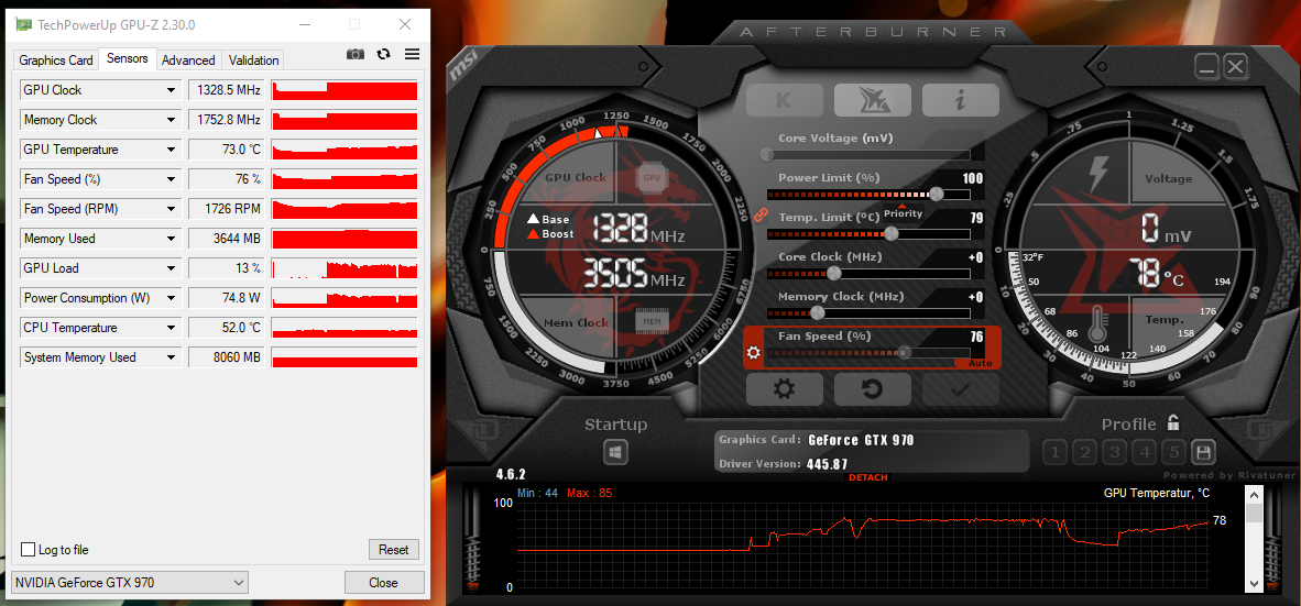

Anbei ein Screenshot von GPUZ und MSI Afterburner während GTA V (Leider hatte ich hier kurzzeitig nach dem ich rausgetabbt bin Glück und die Temperatur, GPU Load und Auslastung gingen runter)
Normal sind die Zahlen wie folgt:
GPU Load: 97-99%
Memory Used: 3937 MB
GPU Temperatur: manchmal 79-80 und manchmal 94-96 Grad..

Weiß gar nicht was diese Beiträge sollen, das hat jetzt rein gar nichts mit meinem Problem zu tun, das bezieht sich nicht nur auf GTA sondern auf jedes andere Spiel auch. Zudem haben jetzt so viele Leute hier geantwortet und kein einziges Mal wurde mein Screen aufgerufen, oof
Update: Wurde 27x aufgerufen, Forum hat nicht direkt aktualisiert, my bad sorry

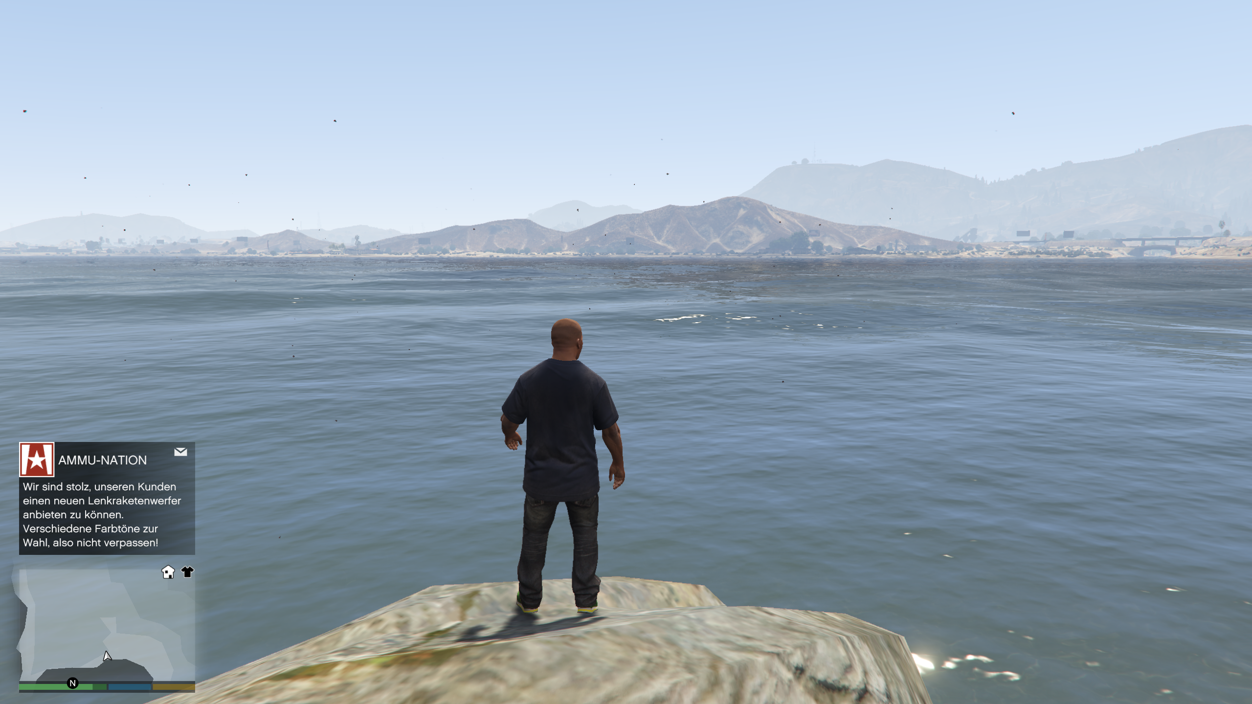

Poste Mal ein ein Screenshot ingame !

Da sieht man nur den MSI After Burner und GPUz , ingame kann man auch Mal sehen , ob keine Grafikfehler vorhanden sind !

Du sollst einfach nur einen Screenshot ingame von GTA5 machen , am besten auch wenn die Karte auch wie du sagtest über 90° erreicht .
Und nicht vergessen das OSD zu aktivieren im MSI Afterburner
Mfg.
TP555 schrieb:
Re
Mfg.
Und was soll das jetzt bringen?
Achsooo, ja moment
Also die Funktion ist in meinem Afterburner nicht vorhanden, warum auch immer..
