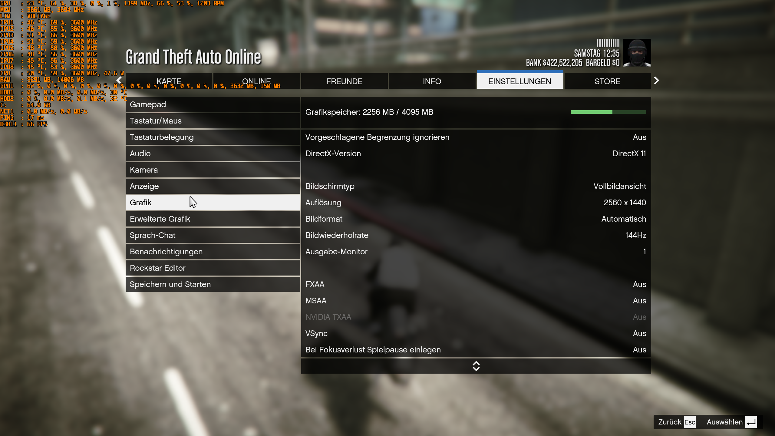

Hab die MSI Gaming App mal runtergeschmissen und jetzt taktet die Karte auch richtig und bis jetzt keine Probleme mehr mit der Grakka. Nur noch ein kleines Problem mit GTA..
Habe laut GTA V 2,2 GB VRAM in Anspruch genommen, ich möchte nicht über die 3,5GB VRAM gehen aber das On Screen Display vom Afterburner zeigt an, dass so 3,5-3,9GB VRAM benutzt werden, das ist natürlich bei einer 970 schlecht. Warum ist das so :/
Siehe Bild: Grafikspeicher laut GTA in Benutzung 2256MB
Und oben links bei Mem: 3661MB

GTA zeigt dir nicht an, was es benutzt. Das ist einfach nur ein geschätzer Wert. Zählen tut das, was der Treiber dann macht und da muss man halt darauf vertrauen, dass die Optimierungen für die 970 greifen.
Hinzu kommt natürlich auch, dass Windows oder andere Programme (Browser) selbst auch was belegt. Ich hab gerade 1,4GB Auslastung, ohne Spiel.

Da hilft dann einfach beim nächsten mal eine Grakka mit 6 oder 8gb zu kaufen i guessr4yn3 schrieb:GTA zeigt dir nicht an, was es benutzt. Das ist einfach nur ein geschätzer Wert. Zählen tut das, was der Treiber dann macht und da muss man halt darauf vertrauen, dass die Optimierungen für die 970 greifen.

Wie gesagt, der Treiber regelt das von selbst. Solange nichts stockt oder ruckelt ist es eigentlich egal was es anzeigt. Das ist ein wenig wie mit Windows und Ram, je mehr da ist, desto mehr wird genutzt.
Kann sein, dass das Spiel mit den Settings auch bei 2GB Vram rund läuft, aber das lässt sich halt schwer nachstellen. Jedoch wenn ich mir auf YT Videos von GTA und GPU Test ansehe brauchen die Leute immer mehr, als es im Menü anzeigt.
Aber wie gesagt ist das alles Treibermanagement.

Das mit den 3900MB VRAM ist normal , Windows hat sich ja auch VRAM reserviert , jenachdem wie hoch die Auflösung ist , für den Desktop.

Na das schaut doch besser aus jetzt !
