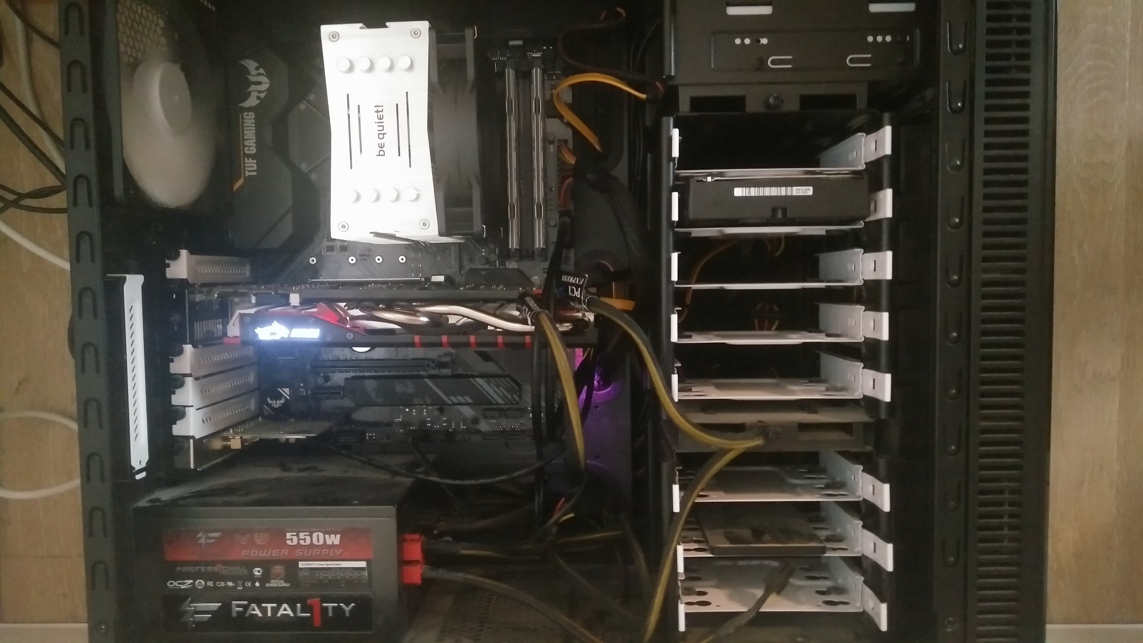

Poste doch mal ein Bild vom Innenleben des PCs so dass der Weg des Luftstroms erkenntlich wird.
Reaktionen: dohderbert

Der CPU Kühler ist so korrekt eingebaut.
Nicht dass das konkret der Grund für deine Probleme ist, aber nimm doch den mittleren Laufwerkskäfig aus dem Gehäuse, damit die Luft vom Frontlüfter ungehindert ins Innere des Gehäuses gelangt. Und das Define R4 bietet wirklich gute Möglichkeiten für Cable Management, also staub grad noch ab und verlege deine Kabel etwas geordneter. :daumen:
