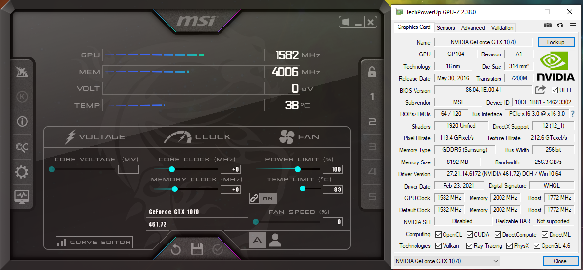

Ich hab jetzt seit einigen Tagen das Problem, dass bei sämtlichen Spielen nach einiger Zeit erst Grafikfehler auftauchen und dann es schließlich zum Absturz kommt. Jedoch schmiert wirklich nur das Spiel ab. Ich lande dann wieder auf dem Desktop und kann den Rechner uneingeschränkt nutzen. Nach ein paar Tests mit FurMark hab ich festgestellt das es immer ab ca 75°C zum Absturz kommt. Jedoch kann ich das nicht ganz nachvollziehen. Eig. sind 75°C doch nicht zu viel für eine 1070, oder bin ich da falscher Meinung? oder könnte evtl. doch eine andere Komponente Probleme machen und zu den Abstürzen führen?

Wenn ich die Lüfter der GPU voll aufdrehe läuft alles wunderbar. Ich habe auch nichts in meinem System Übertaktet nur das XMP-Profil vom RAM geladen. Evtl hat ja jemand von euch schonmal ein ähnliches Problem gehabt und kann mir weiterhelfen. Ich wünsche euch noch allen schöne Ostertage :)

Also mit furmark wollte ich nur erstmal schauen was überhaupt mit der Karte unter Last passiert.. Ich habe an den Einstellungen für die Lüfter nichts geändert. Lief ja eigentlich auch so^^ Nur seit neustem ist es halt so das die ab 75°C einfach Abschmiert bzw. in Spielen erst diverse Grafikfehler auftreten. Ich habe die Msi Gtx 1070 Gaming X 8g. Die Karte ist jetzt auch nicht mehr die neuste evtl. liegt es auch an der Wärmeleitpaste bzw. den Pads. Aktuell hab ich grade keine Möglichkeit die Karte in einem anderen Rechner zu testen :/
