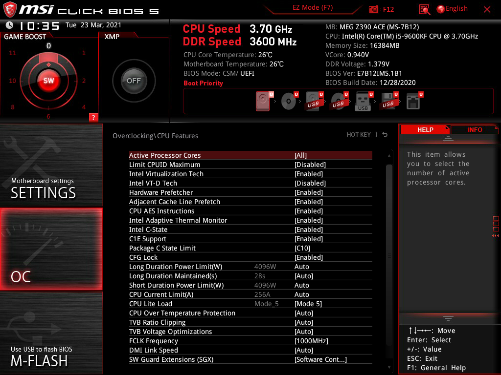

MSI Intel-Mainboards: "CPU Lite Load" erklärt, Geheimtipp zum Stromsparen und für niedrigere Temperaturen
- Ersteller CiTay
- Dez. 2005
- 890
SERGE4NT schrieb:Kann man CPU Lite Load bei OC benutzen, oder bringt das da nix weil ja eh die Spannung manuell eingestellt wird.
Wird bei OC nix bringen, für OC muss man ja normalerweise die Spannung erhöhen, das geht also einer Verringerung von CPU Lite Load komplett entgegen. Es mag CPUs geben, die dank des MSI-Spannungsaufschlags so viele Reserven haben, dass eine leichte Frequenzanhebung zusammen mit einer leichten Spannungsverringerung funktioniert, aber eigentlich ist das ein klassischer Zielkonflikt.

Multipliziert sich der Wert d.h. wenn ich von Auto 17 runter gehe, muss ich dann den vcore in der intel extrem-software anheben?
Bin bei der Software bei -0,125
- Dez. 2005
- 890
thelittledevil schrieb:Multipliziert such der Wert d.h. wenn ich von Auto 17 runter gehe, muss ich dann den vcore in der intel extrem-software anheben?
Jegliches manuelle Undervolten, sei es im BIOS oder per Windows-Tool, erübrigt sich mit der Reduzierung des "CPU Lite Load"-Modus. Setze einfach alle CPU-Spannungen wieder zurück auf Auto, und dann verringere nur CPU Lite Load, bis du an die Grenze der Stabilität kommst. Vom niedrigsten Modus aus, der noch stabil läuft, dann noch einen Modus höher wählen für etwas Spielraum.

Ausgehend von 15 bin ich auf 1 runter und von der vcore im LAstzustand noch etwas höher als bei den -0,125 v
update: Konnte jetzt durch intle extrem zusätzlich weiter runter mit offset -0,115v bei -0,125v gab es einen blue screen
Verbrauch bei 6 Kernen Linpack stresstest @2,5 GHz liegt bei 44-46W fürs System
bei -0,115v hat sich linpak mit nem blue screen verabschiedet. Sit das normal oder brichter der auch wie prime eigentlich bei einem rechenfehler ab?
Je nach Auslesetool bin ich bei Folgender Vollastspannung bei linpak:
0,735-745v cpuid hardware monitor
0,696-0,728 CPU-Z
0,719-0,720 MSI Center
Wird durch lite load auch die GPU spannung gesenkt oder macht man das dann wie gehabt übers intel extreme?
0,696-0,728 CPU-Z
- Dez. 2005
- 890
Das heißt, deine CPU braucht weniger Sicherheitsaufschlag bei der Kernspannung als die besten Exemplare, die MSI im Fundus hatte, im Schnitt gebraucht haben. Was hast du denn für ein Board- und CPU-Modell?
Bei mir läuft ja auch Mode 1 stabil, ich habe dann darüber hinaus noch ein Undervolting probiert, aber keine Chance, auch keine 0,05V weniger waren mehr drin. Und die anderen CPUs, die ich so getestet habe, gingen alle gar nicht erst nicht so weit im Mode runter. Also dein Exemplar ist mal echt genügsam von der Spannung, nicht schlecht.

Hardware ist nix besonderes. Ist ja eher ein Grafik/Office-Rechner. Daher sind Stromverbrauch und Lautstärke im Fokus.
Verbaut sind: MSI B360M Pro-VD (7B53-002R) V1.0, i5 8400 SR3QT 2x16GB RAM, Sabrent Rocket 1TB, M.2
Kühler behelfsmäßig ein winziger Scythe SCKDT-1100 Kodati, der durch einen be quiet Shadow Rock TF 2 ersetzt wird, sobald das Montagezubehör eingetroffen ist.
Denke, dass durch die Taktreduzierung von 2,8 auf 2,5 GHz und ohne turbo die Stabiliät etwas höher ist...

Hab ganz vergessen das Netzteil zu erwähnen: Pico PSU mit 80W 12V NT.
Werd mich bei gelegenheit mal damit befassen bzw, vergleichen, wie der verbrauch dan aus sieht.
Ist ja eher ein Multitasking Gerät, wo viel parallel läuft und die 6 Kerne auch was zu tun haben.
Das lustige hin und her takten auf hohem nivenau brauch halt auch mehr spannung, um stabil zu bleiben.
Meiner vermutung sit, dass der Verbrauch bei Vollast aller KErne dann höher ist.
Mehr als 30W Peak wollte ich der CPU nicht zugestehen. Also auch nicht mti dem großen Kühler.
25W sollte da also im Dauerbetrieb das Limit sein.

Ok, das ist alles ein ziemlicher Extremfall. Du nimmst ja eine voll ausgestattete Desktop-CPU und willst sie wie eine optimierte Mobil-CPU betreiben... da hättest du auch eigentlich gleich ein Notebook kaufen können, dort ist schon alles auf niedrigen Stromverbrauch optimiert, ohne dabei die Performance so hintenüber fallen zu lassen, das Netzteil hat auch 60-90W, und so weiter... Die Intel-Desktop-CPUs brauchen vor allem eins, und das ist Takt.
Ich würde wie gesagt mal probieren, die Taktraten komplett auf Auto lassen, und alles rein über die Power Limits zu limitieren. Dann kann die CPU selber entscheiden, wie sie taktet.
Also einfach hier die Long und Short Duration Power Limits anpassen:
