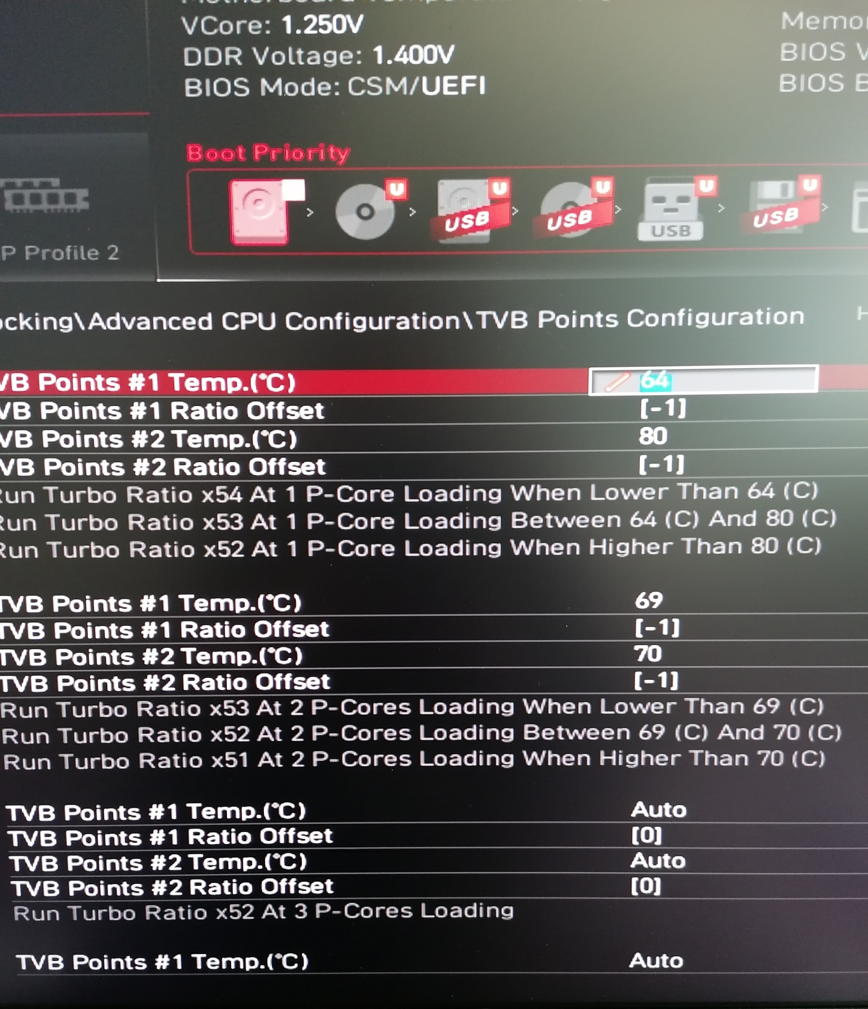

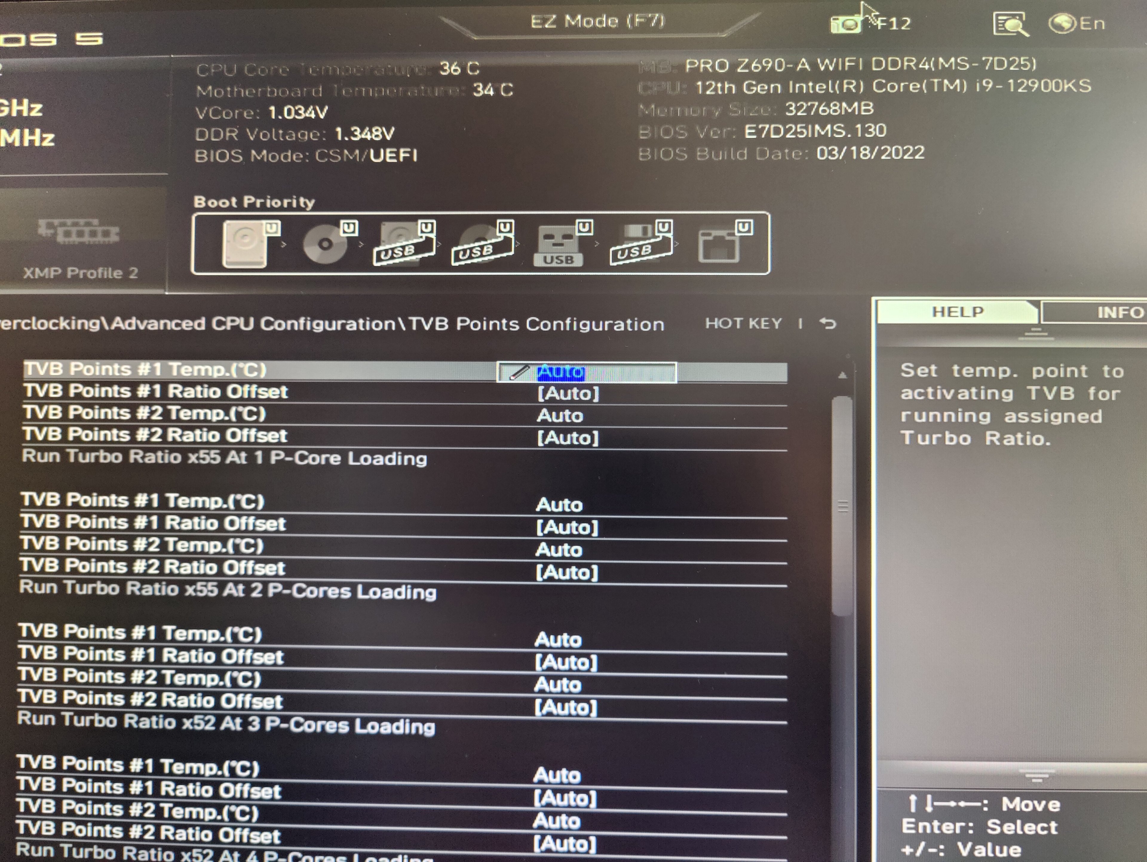

@Dome87
Damit habe ich mich auch letztens beschäftigt. So wie ich es verstanden habe geht es dort nur über die Temperatur.Habs auch bisher nur so eingestellt mit fixer Spannung und LLC Optimierung (und PL2 Cap
Wenn man natürlich noch die Spannung direkt für die Points einstellen könnte wäre top ;bei Asus kann man das über ein Spannungsoffset machen was dann greift wenn es nicht in der Stockcurve abgelegt ist, d.h. das selbst eingestellte Offset wird ignoriert wenn es eh in der Curve abgelegt ist. Die korrelierende Einstellung müsste es doch auch beim MSI Board geben. Beim Asus sieht man halt die Spannungswerte was es einfacher macht neben der besseren Übersichtlichkeit des Menü im Bios. Wenn ich ein Offset einstelle sehe ich beim MSI keine Spannungswerte oder hast du da eine Idee?
Und wie würde man das einstellen wenn man z.B. 1 P 5,5 und auch nur 1 P 5,4 haben wollte statt 2 P 5,4?
PS: Übrigens funktioniert die CPU Lite Mode Einstellung auch wenn man Adaptive mit Offset Regelung gewählt hat, hatte es mal irgendwo gelesen ,vielleicht auch von dir, das die dann Auto sein muss. Es geht aber auch mit den anderen Modi, zumindest mit meinem Bios vom Februar 22.

@Dome87
Hab ein Msi wie du und habe grade nochmals ins Bios reingeschaut. Man kann es wie beim Asus einstellen. Wenn ich bisschen probiert habe melde ich mich zurück. Kurz aber ... du kannst über die Temps den Multi regulieren (also im Menü wo du den Screen gemacht hast), mit Adaptiv&Offset generell einen Offset einstellen mit der Wahl einer individuellen Vcore die du selbst wählst und mit EnhancedAdaptiv&Offset Modus für die Points den Spannungsoffset regulieren was geiler ist aber der Vcore nicht einstellbar ist. Nur zeigt er mir dort nicht alle Multi Points an, da muss ich mal schauen was da gemacht wird und auch alle Points übernommen werden. Mit Lite load Mode und LLC müsste man das ziemlich gut dann zusammen regulieren können.
Einfach mal aus Spass probieren, in RL bringt es noch nicht so viel
Wenn dann macht man das eh nur wegen Singlecore

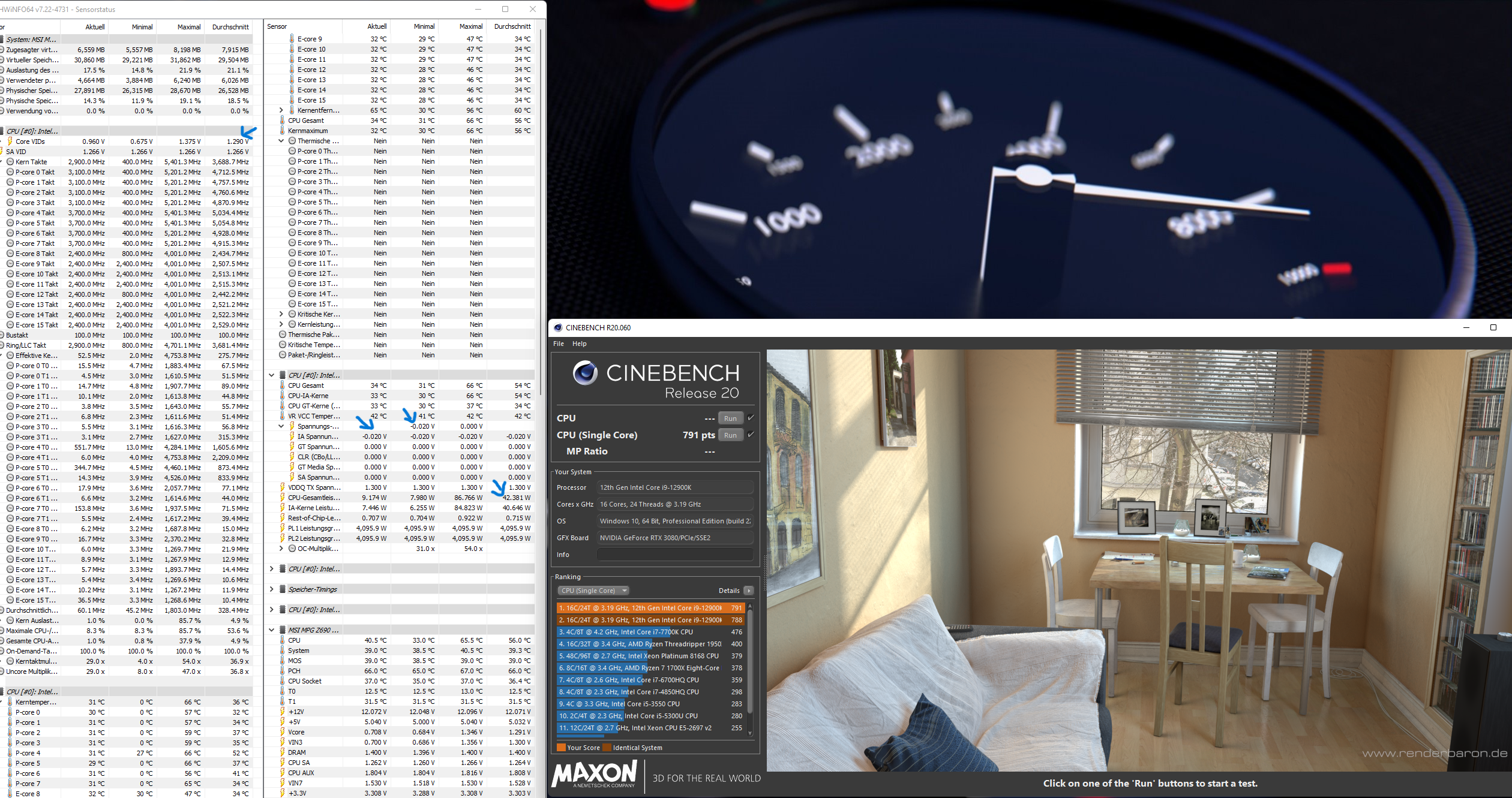

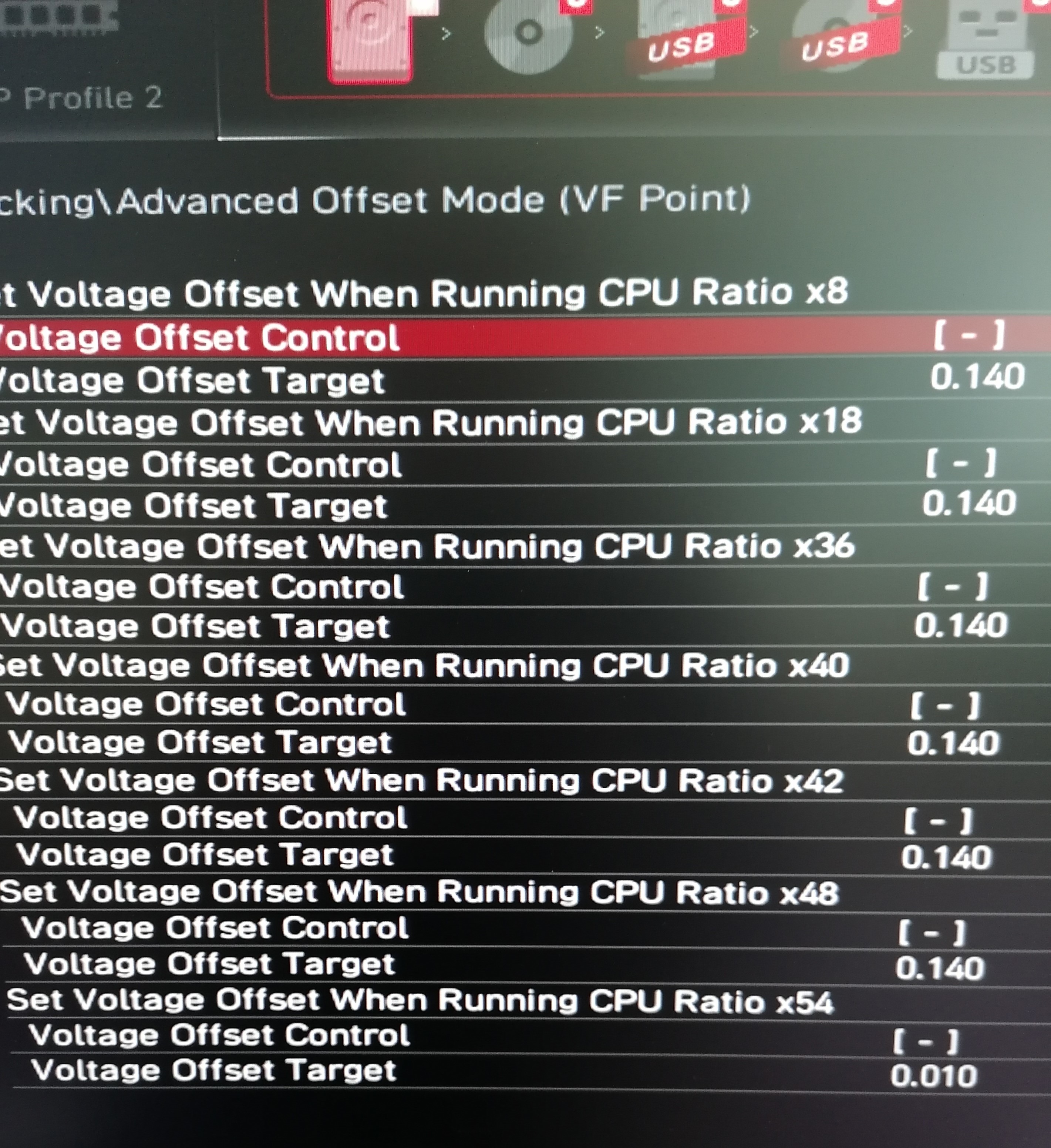

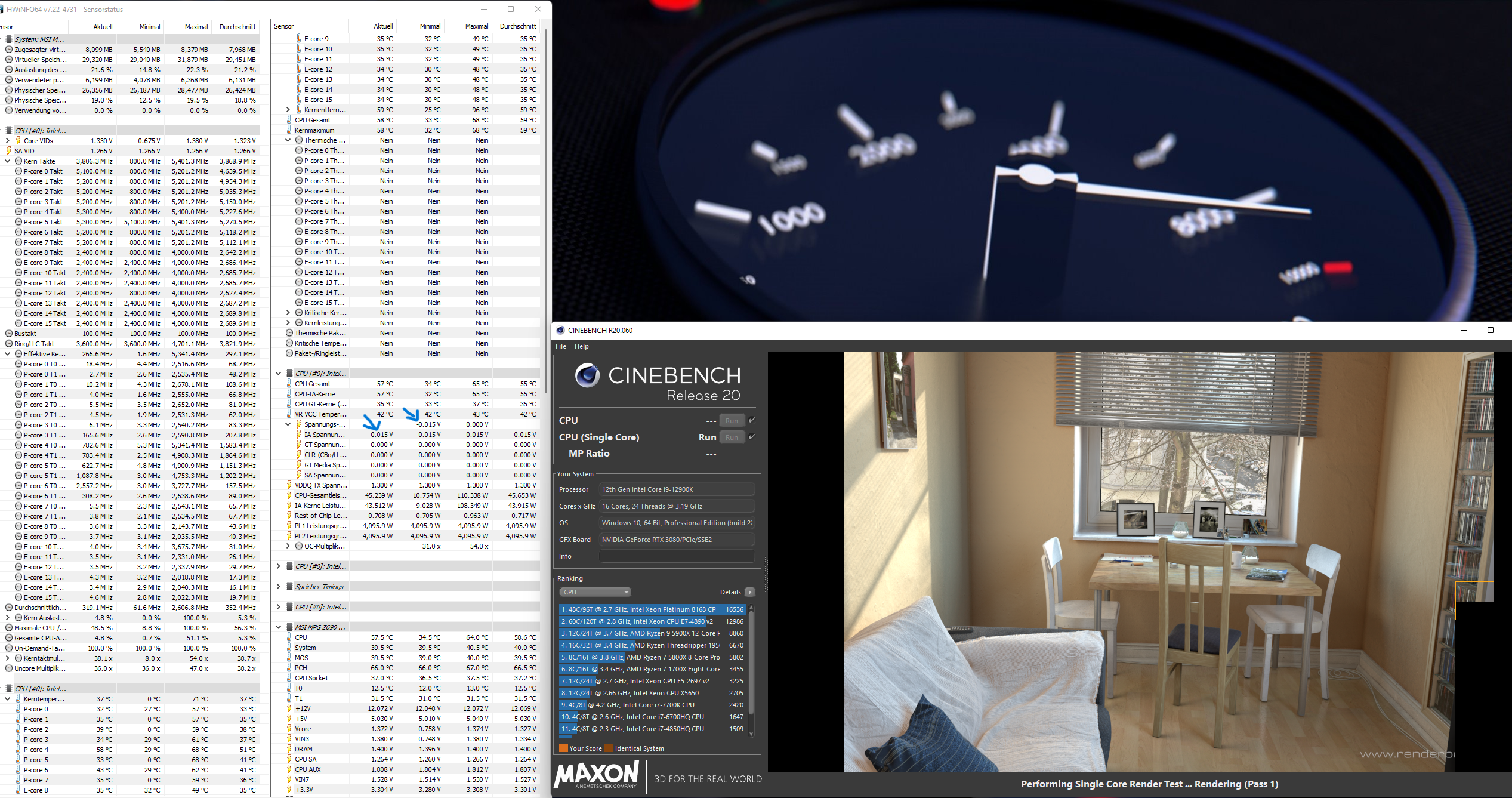

@Dome87
Habe gestern noch probiert und wohl ein stabiles Setting gefunden wenn man das nach einem Tag sagen kann. Naja funzt auf jeden Fall alles bisher,habs mal eher konservativ angegangen und soweit auch kapiert.
Leistung/Verbrauch/Temps passen auch zu den Einstellungen. Mit den unteren Screens sinds in CPU-Z SC zwischen 840-850 und MC 11900-11950
Wenn ich das Bios verlasse übernimmt es laut Anzeige den Offset der ersten beiden VF Points, allerdings wenn den VF Point bei 5,4 übertrieben mit einem hohen neg. Offset ändere kackt die Kiste ab (also wie zu erwarten),also passiert da auch was wird aber bei Veränderungen im Bios wenn ich es verlasse nicht angezeigt.Bei HWINFO sehe ich es ,siehe Screen. Da bin ich noch nicht so ganz hintergestiegen. Allerdings passt die Vcore laut HWInfo die mit max. Peaks bei um 1,37V wie bei dir bei 5,5 liegt. Der letzte Screen unten rechts ist dann z.B. den 5,4 Point auf -0,020 Offset (zeigt es im Bios nicht an beim Verlassen!),Werte und Ergebnis passen aber (Screen direkt gemacht nachdem der Bench durch war).
