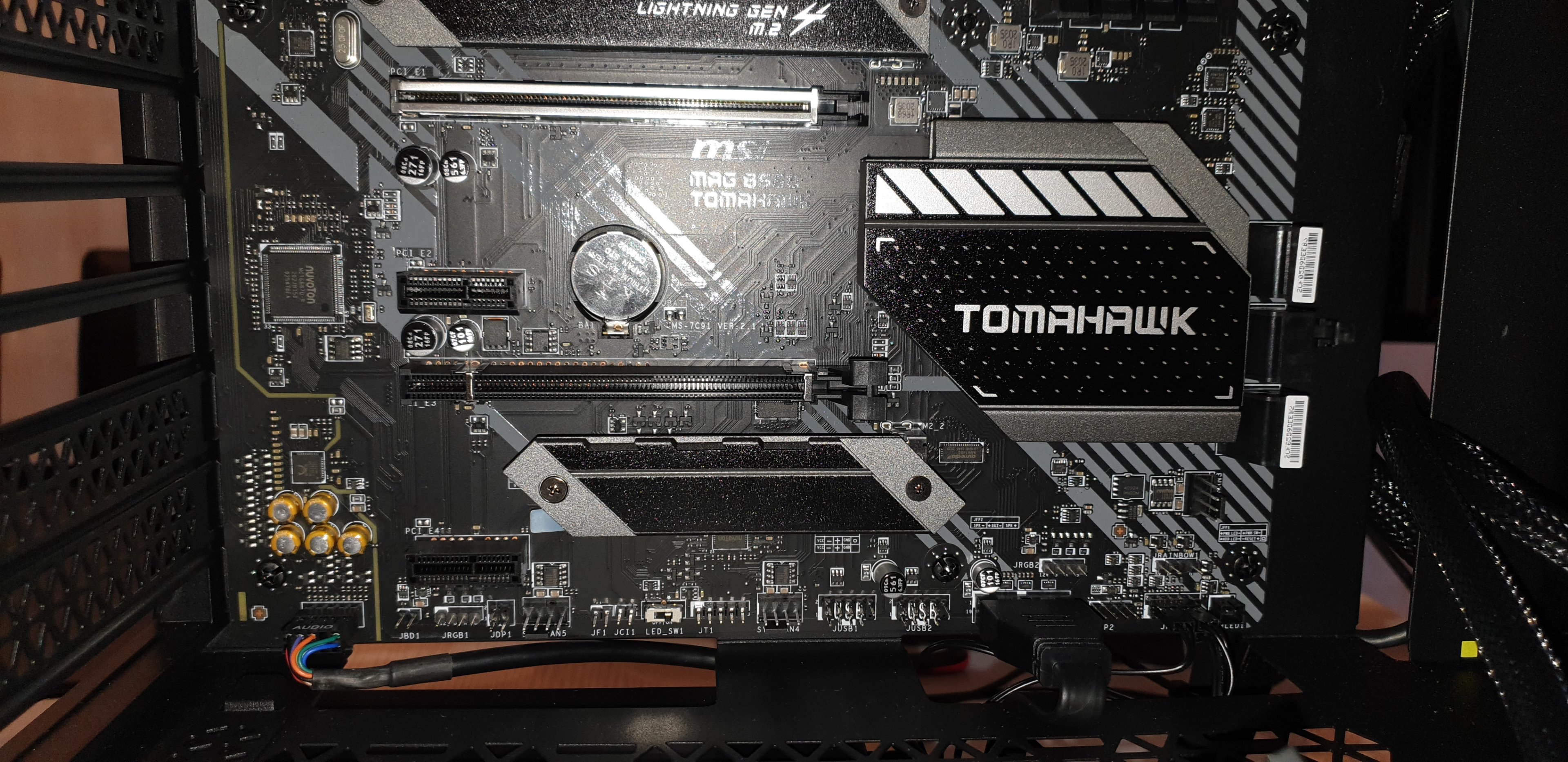

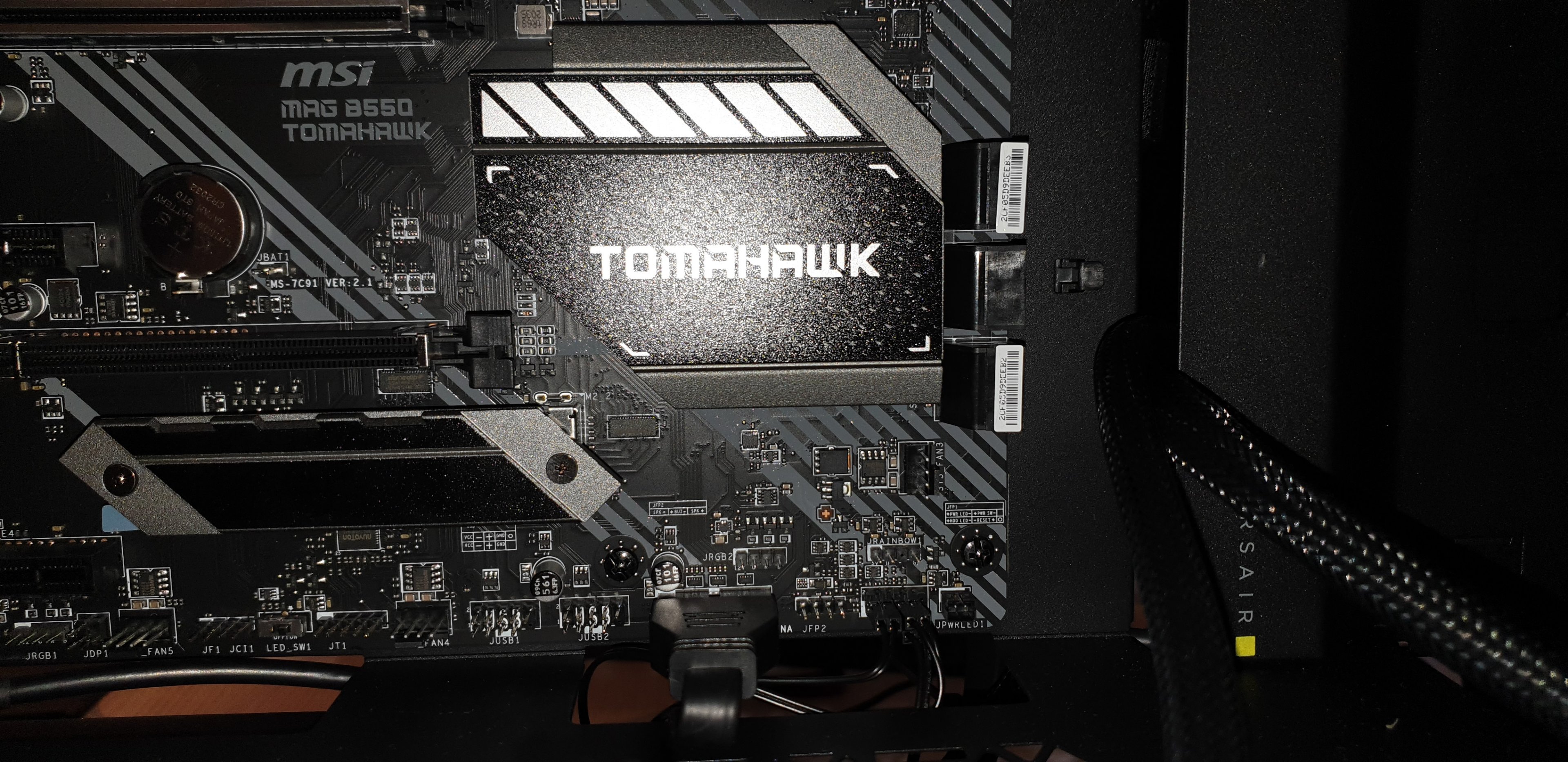

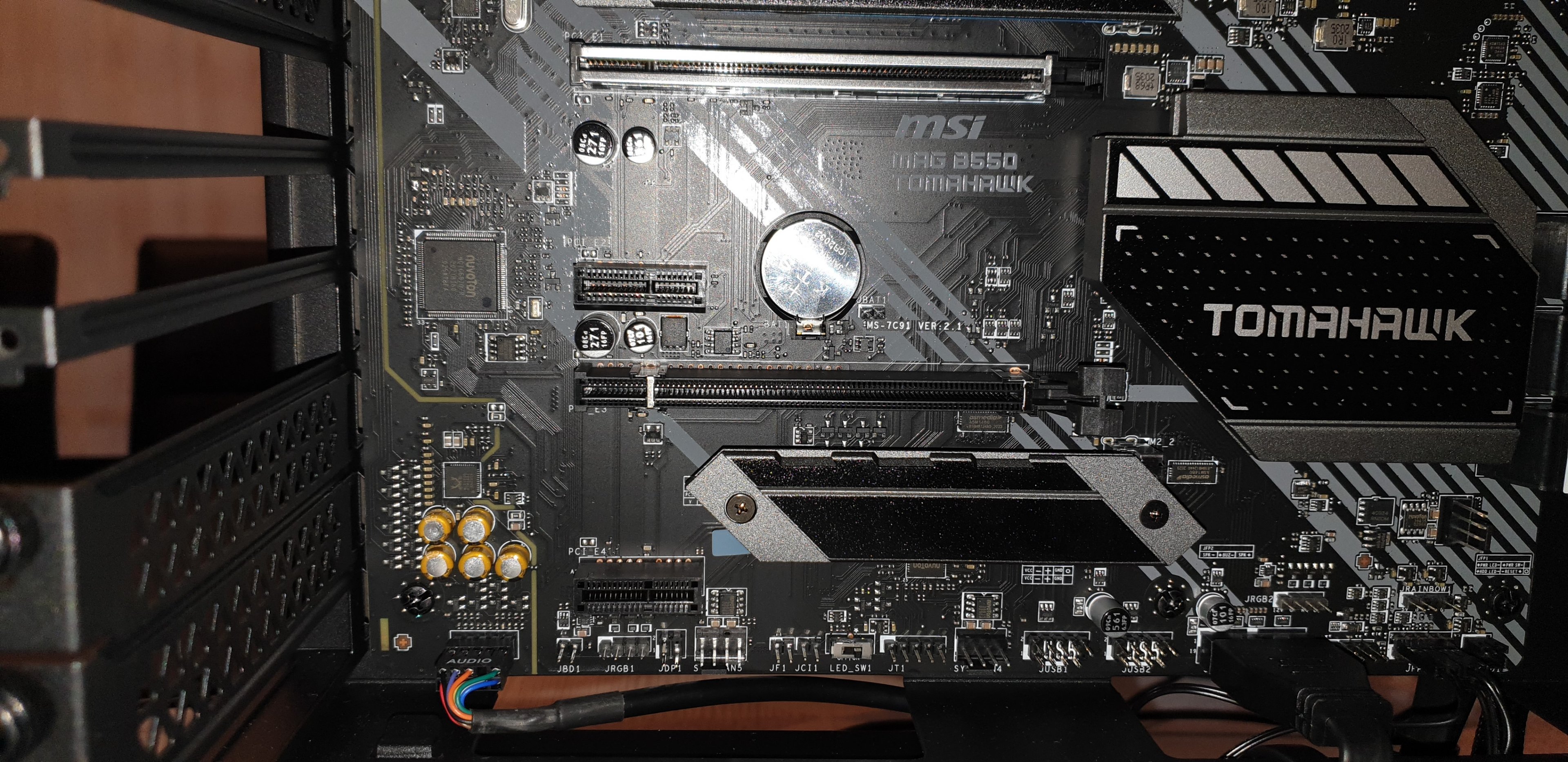

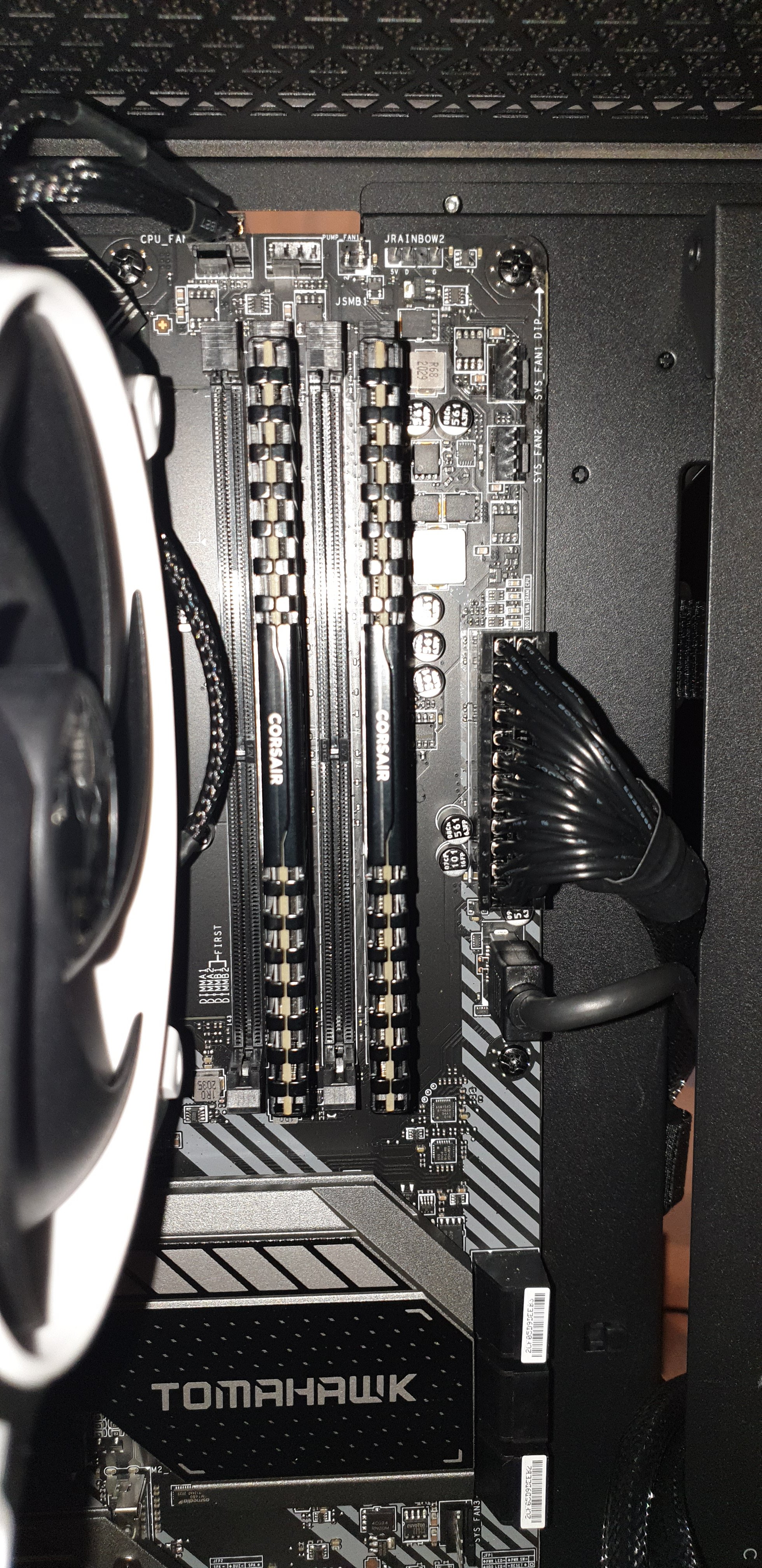

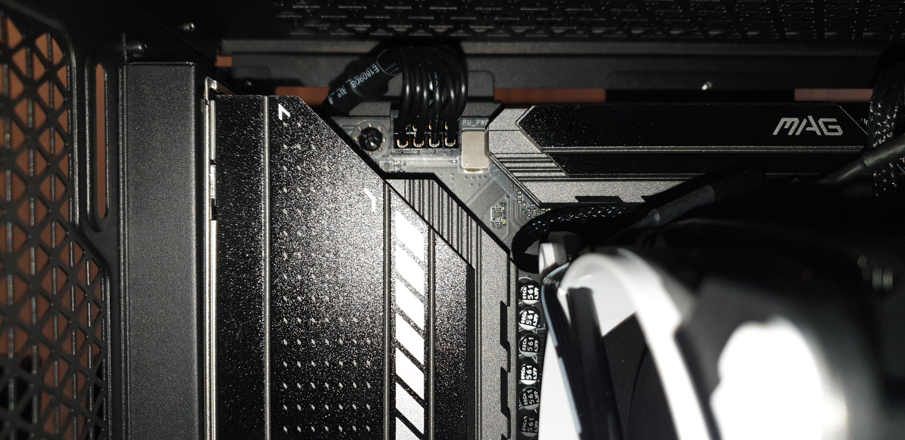

Da steckt keine GPU im System.
Reaktionen: Silver Server und Mick32
Nicht so ganz durchdacht, wenn keine Grafikkarte benutzt wird.

Na weil auf den Bildern keine GPU zu sehen ist.Da stimmt die Aussage mit, Bilder sagen mehr als tausend Worte mal so garnicht. Naja erledigt.
