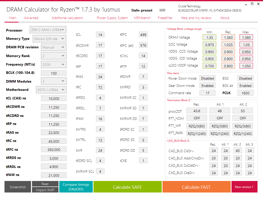

mein ram ist leicht übertaktet. läuft alles rund, wenn denn maus und tastatur an den roten usb ports hängen! (https://static.gigabyte.com/Product/2/7431/20200521144747493025380381eb8b463c1333bc24981682_big.png
An allen anderen usb ports habe ich mit 3200MHz Ram Takt starke Störungen (Maus ruckelt, Tastatur schaltet sich ab). muss mal testen wie es sich bei 2666MHz verhält. Beim Versuch die scharfen timings für 3600mHz des ryzen calculator im uefi einzustellen, fingen maus und tastatur auch an den roten usb ports zu hängen. der reboot schlug danach fehl. Mit cmos clear bekam ich den Rechner wieder neugestartet und habe dann die schwachen timings wieder verwendet (siehe Signatur).
Könnte es sein, dass die entdeckten Ram Latenzstörungen sich auf allen nicht roten usb ports (vermutung b550 gesteuert?) stärker auswirken als an den roten (vom ryzen gesteuert?)
Fazit: das Aorus Pro kann ram oc betreiben, ob meine micron e dies oder das uefi f11d das scharfe setting von ryzen dram calculator limitieren ist aktuell unklar. Ich vermute aber einen Zusammenhang zwischen deiner lantenz-Entdeckung meinem usb-controller-Problem.
