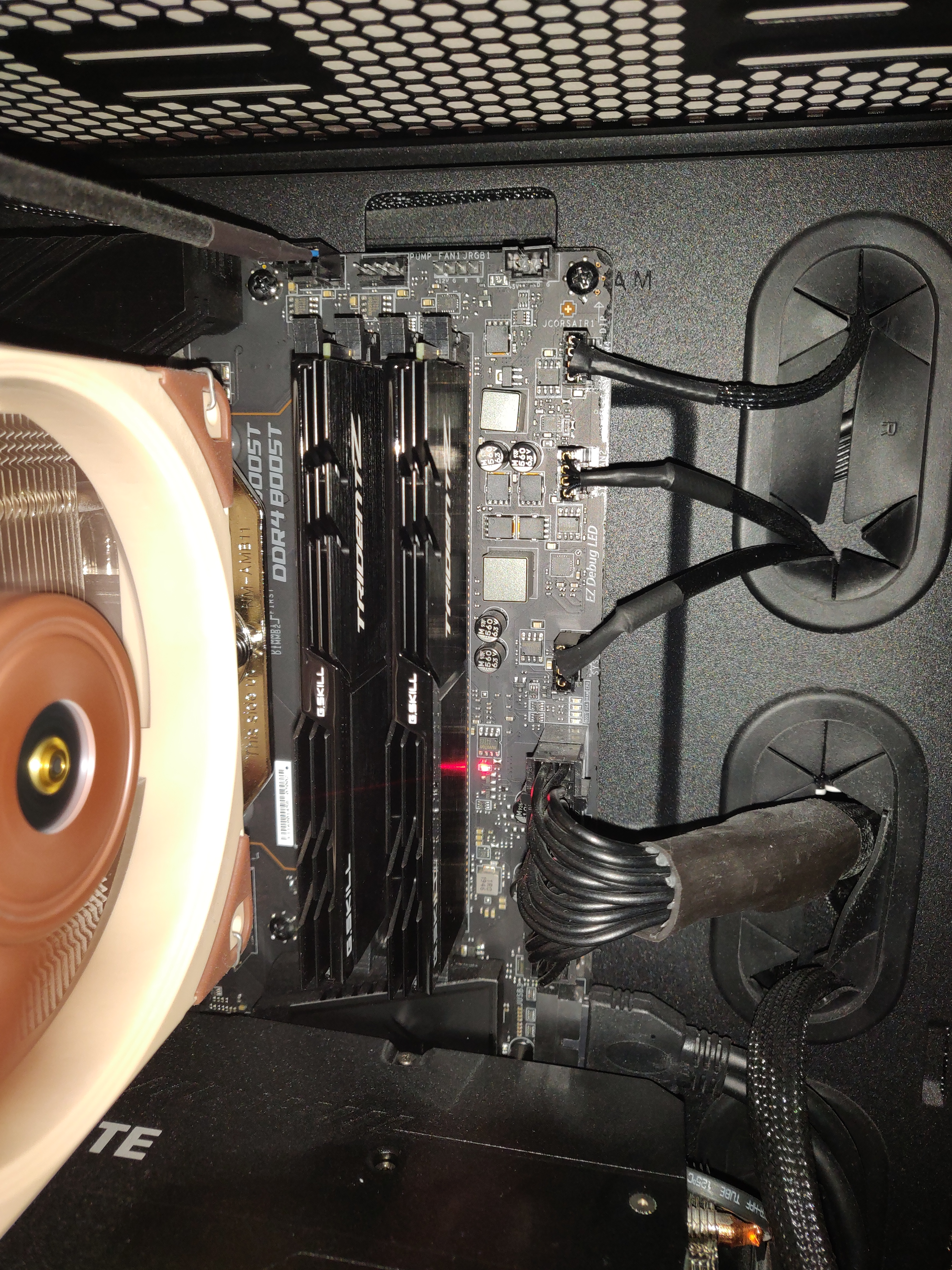

Habe mein BIOS von A30 auf A40 geupdated. Hat soweit auch alles geklappt. Nur stürzt mir die Kiste jetzt permanent mit den "alten" RAM-OC-Settings ab, mit 3200 läuft es aber stabil.
Jetzt ist mir aufgefallen, dass die EZ LED permanent leuchtet und das Display am Chipsatz unten "Ab" ausgibt. Laut MSI-Handbuch bedeutet das "Setup Input Wait" und im netz habe ich gelesen, dass das eigentlich leuten sollte, wenn man im BIOS ist. Bin ich aber nicht, ich schreibe hier ja nicht aus dem BIOS ;) Trotzdem die permanent leuchtende LED und dieser Fehlercode.
Kennt das jemand? Gibt es Abhilfe?

Profil kann man nicht übernehmen von A3 zu A4 daher stellt sich die Frage nicht. Muss neu eingestellt werden. Das die LED nun leuchtet ist ab A4 wohl normal und stört ja auch nicht. Müsste ich schauen ob die bei mir auch leuchten tut permanent. Schau auf das nicht.

LED: kann man ausschalten: man muss dafür in den "easy" Mode und dann die "LED Indicators" einfach ausstellen und bei der Gelegenheit dann auch gleich den ganzen RGB Steuerungsschrott.
