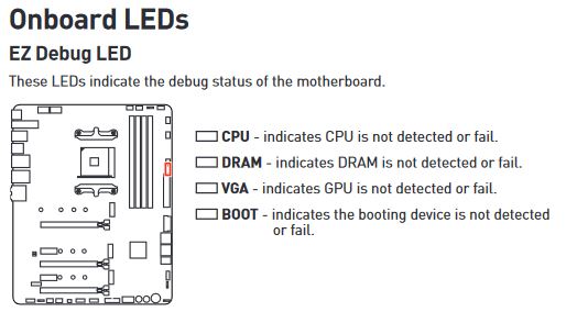

Das ist die VGA Also Grafikkarte und die Boot LED
Beide gehören zu PCI deshalb der Code 94

Die VGA LED leuchtet, das Board kann die Grafikkarte auf dem PCIe Slot nicht initialisieren
