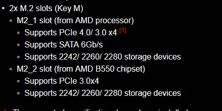

Das Board hat zwei M.2 Slots, beide unterstützen M.2 PCIe SSDs
Ist die SSD zu 100% richtig gesteckt (mechanisch)? Man weiß ja nie. ;)
bisy schrieb:
wieso nicht?
Du hast schon gesehen was Ich geschrieben habe? Laut Beschreibung bei Geizhals habe Ich es eben so verstanden. daher sagte Ich ja auch das dies etwas irreführend ist. In dem gezeigten Bild von Dir sieht es schon anders aus! Und wenn man jetzt genauer schaut heisst es durch den Querstrich wohl das beide möglich sind in dem einen Port!
PCIe 4.0 x4/SATA. Tut mir sehr leid das Ich das falsch gelesen habe. :(
