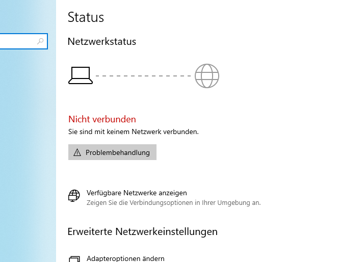

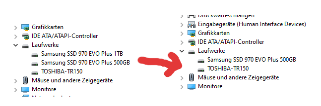

daneben ist auch meine lan verbindung weg und kurz darauf verschwindet auch meine zweite m.2 ssd!! dann hilft nur ein kaltstart-reboot, sonst braucht windows ewig zum booten (animierte drehende punkte beim start..).
das einzige was mir dazu einfällt, ist dass all diese usb-ports, lan und m.2 ssd am b550 chipsatz selbst hängen - kann es ein dass das bios hier einfach noch zu unreif ist??

interessant ist auch, wenn der obige fehler autritt, dann sind ALLE anderen netwerkverbindungen auf meinem 16-port switch (cisco sg 100-16) tot - der link scheint da zu sein, aber internetverbindungen oder netzwekmounts zwischen anderen geräten die am gleichen switch hängen sind tot. wenn ich das kabel aus der buchse am mortar entferne, gehen alle verbindungen sofort wieder!!

es gab zwar den merkwürdigen effekt dass nach dem biosupdate auf v1.1 die zweite m.2 ssd im bios aufgetauchte, aber nicht unter windows, welches mir kurz ein stirnrunzeln bescherte. durch kurzes booten von live-manjaro-linux wurde schnell klar dass die ssd okay ist, also habe ich kurzerhand nochmals explizit im bios die "optimized defaults" geladen, die standardeinstellungen wie ramtakt und lüfterkurven etc. erneut eingestellt und siehe da: ssd taucht unter windows wieder normal auf. (:confused_alt:)
