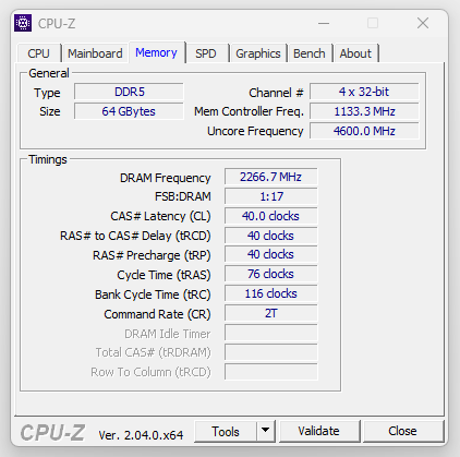

Passiert das auch ohne XMP ? In welchen Slots steckt der RAM und steht der in der Memory QVL ?
Habe ich noch nicht versucht, vesuche ich gleich. Der RAm ist vollbestückt.
Und ja die Module sind in der Liste drin F5-6000J3238F1 4x16gb
Habs grad getested: XMP ausgeschaltet, und CPUZ läuft wieder. Hier ein Screen von CPUZ

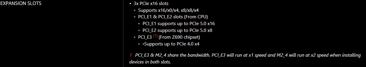

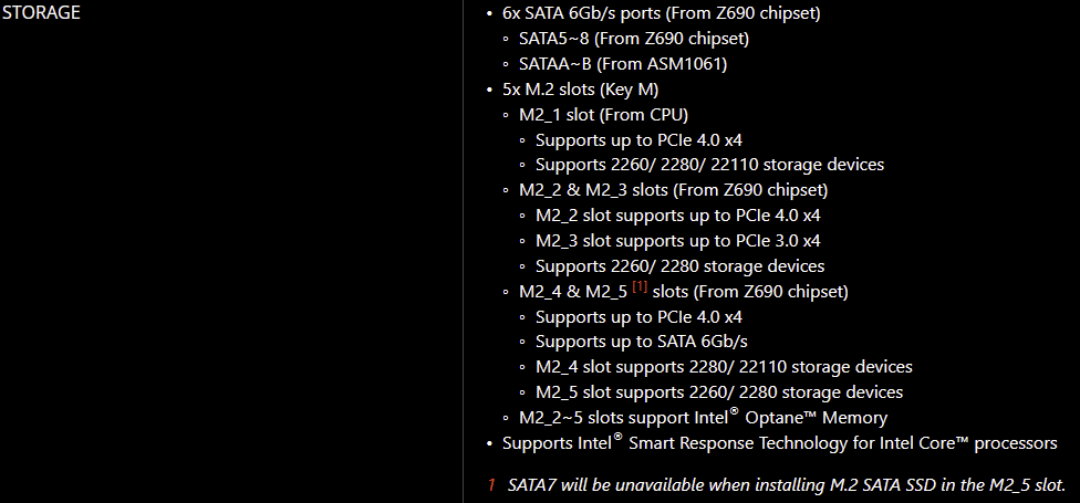

Also du meinst das die Z690 Ace von MSI nur 4.0 Anschlüsse hat
das würde ich so nicht sagen weil es nicht stimmt.
und deswegen habe ich keine 8x limitierung bei der GPU wenn ich alle 5 M2 4.0 platten nutze?
guck. doch. in. die. specs.

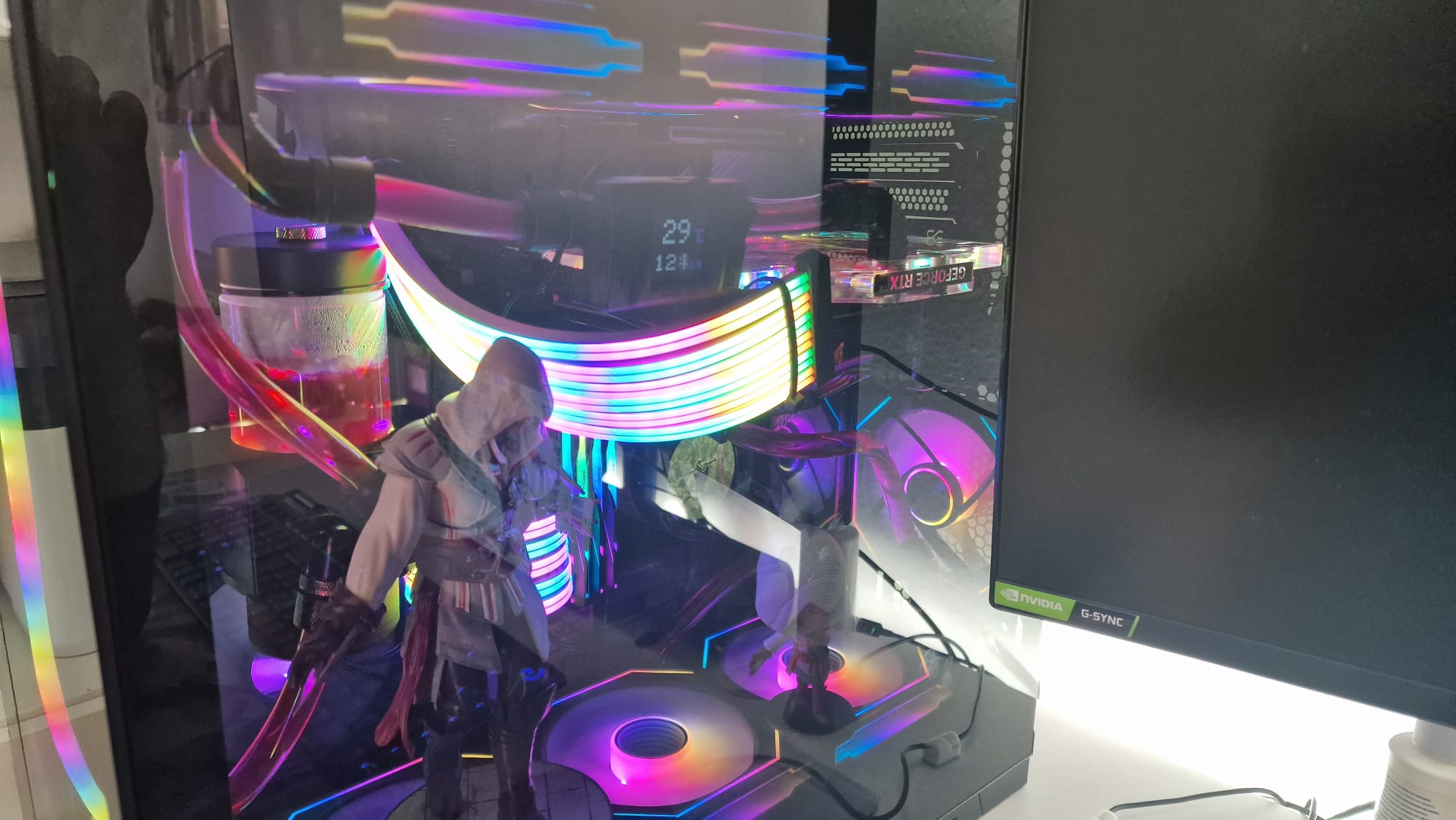

Weil wenn man ein Bild von meinem System anschaut, dann ist für eine Erweiterungkarte nicht mehr viel Platz übrig.

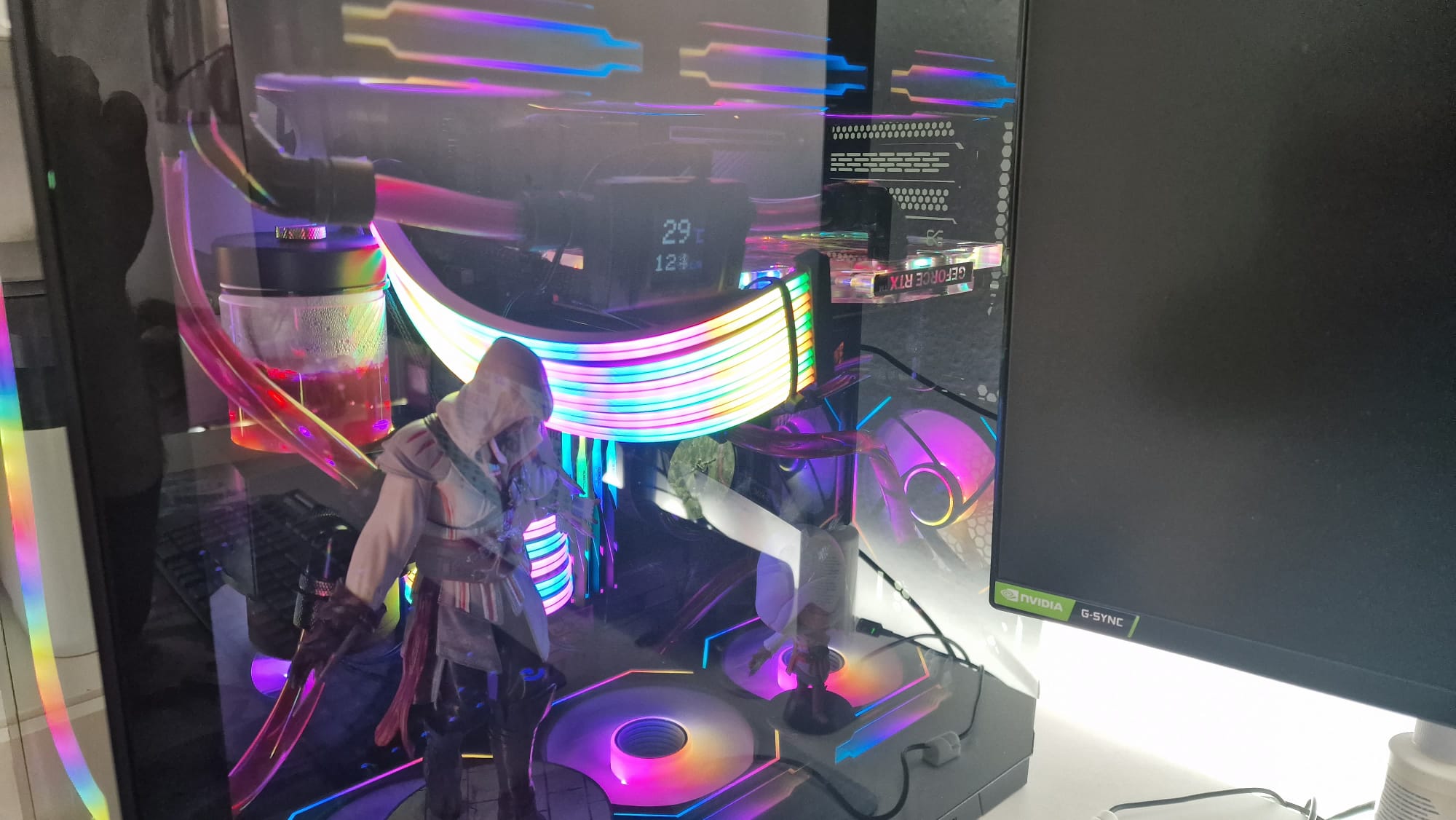

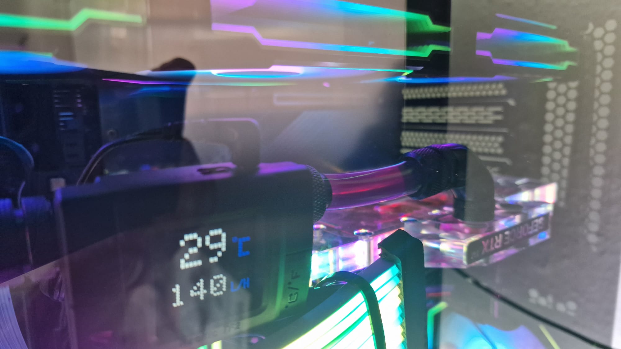

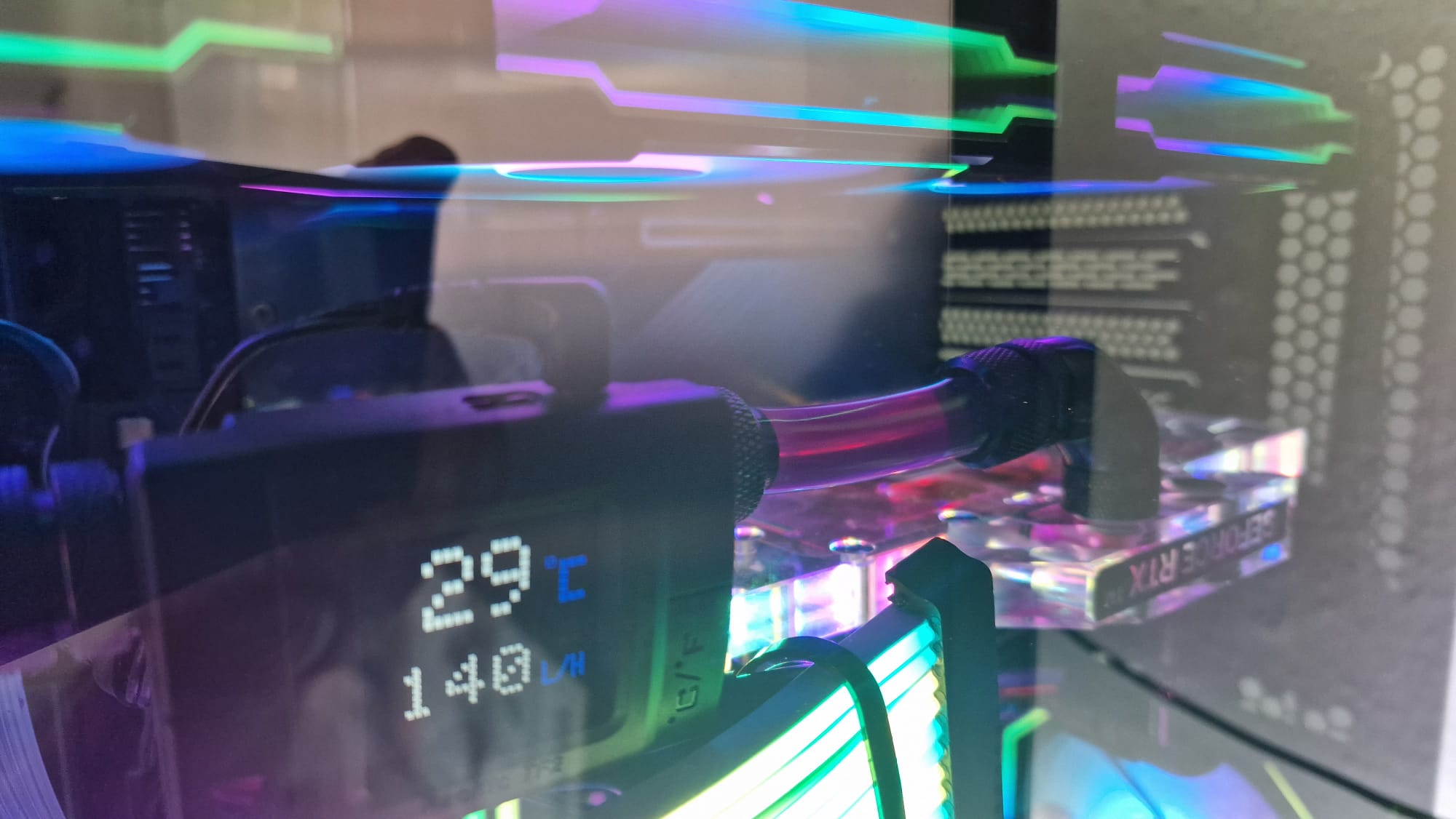

xneo70 schrieb:
Da stehts eben nicht drin.
Die Infos stellt jeder Hersteller bereit, auch wenn es nicht schön aufbereitet ist.
MSI Seite des MEG Z690 ACE aufrufen -> Spezifikationen
Ich meinte, da steht nichts drinn das die Grafikkarte mit M2 die Lanes teilen würde. Vom PCIE3 kanns mir egal sein, so auch von Sata7. Hauptsache die PCIEx16 wird nicht beeinträchtigt.
wenn sich slots/ports die lanes teilen steht das da. wenn da nichts steht teilt sich nichts die lanes.
Also stimmt das was ich gedacht habe, und die z690 Wariante hat diesen Nachteil nicht, genau das was ich brauche...
