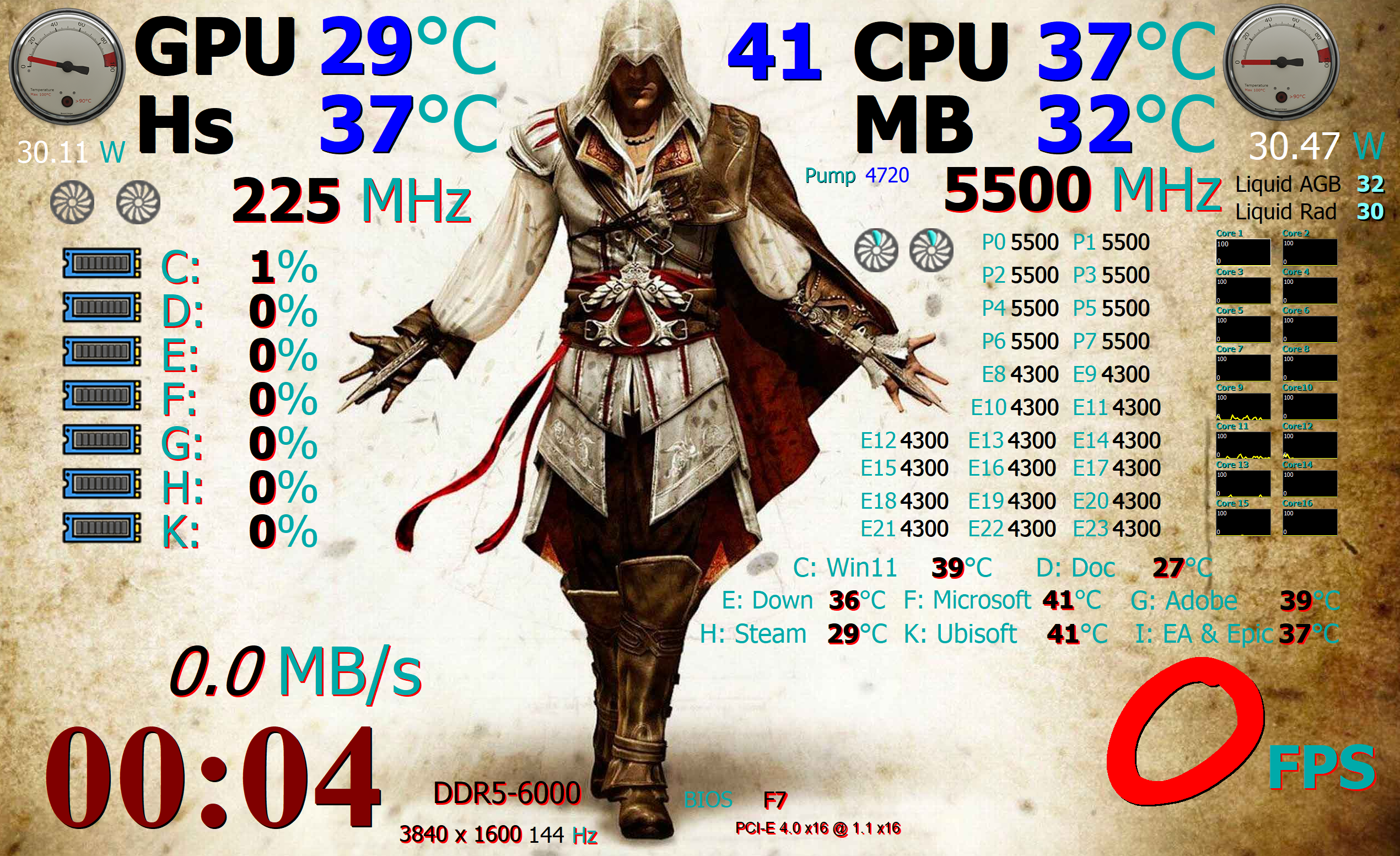

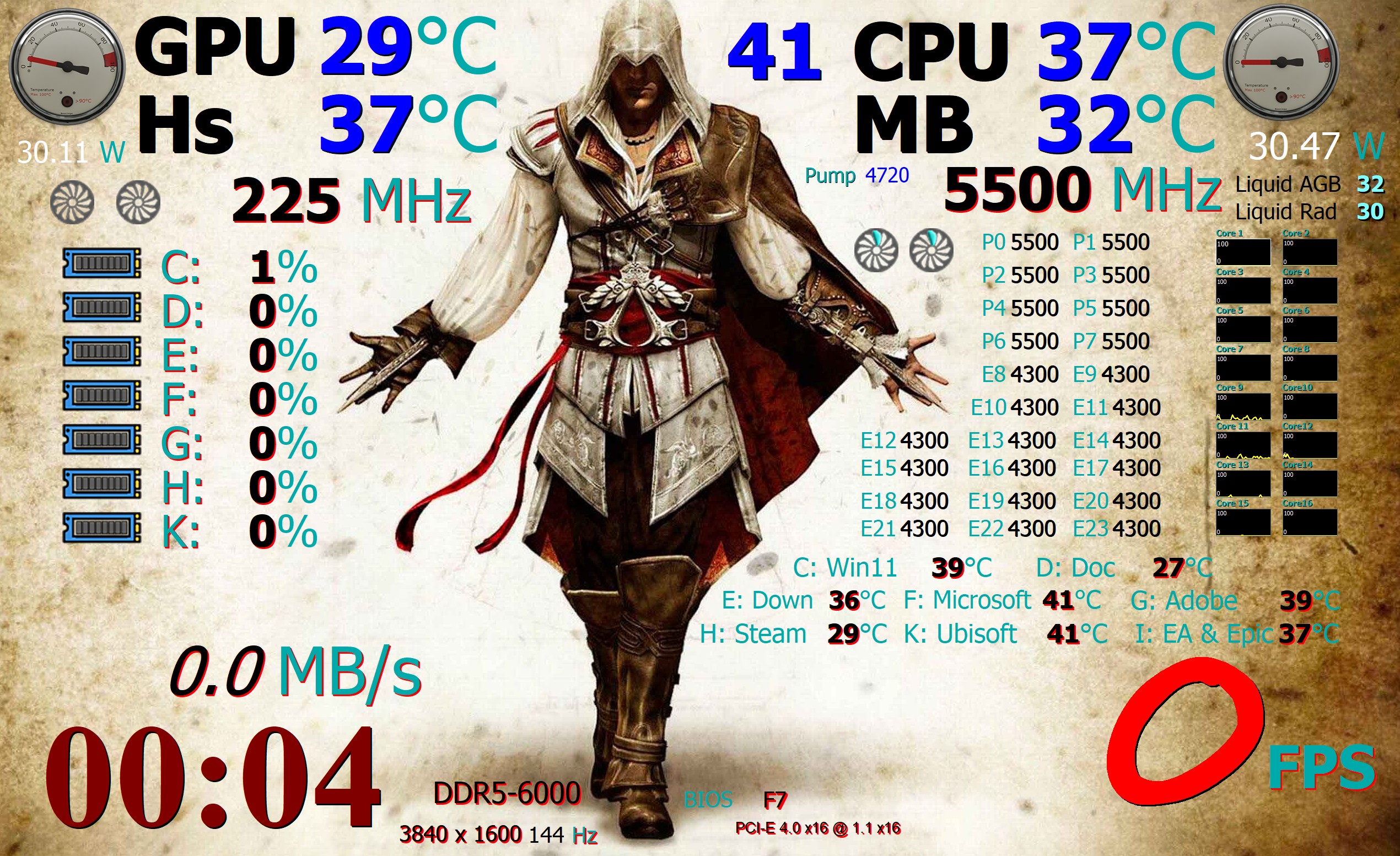

Würde ich gern, aber als ich CPU Z starten wollte hat sich das System aufgehängt und neu gebootet!!
Wass ich liefern kann ist ein AIDA64 screen.
