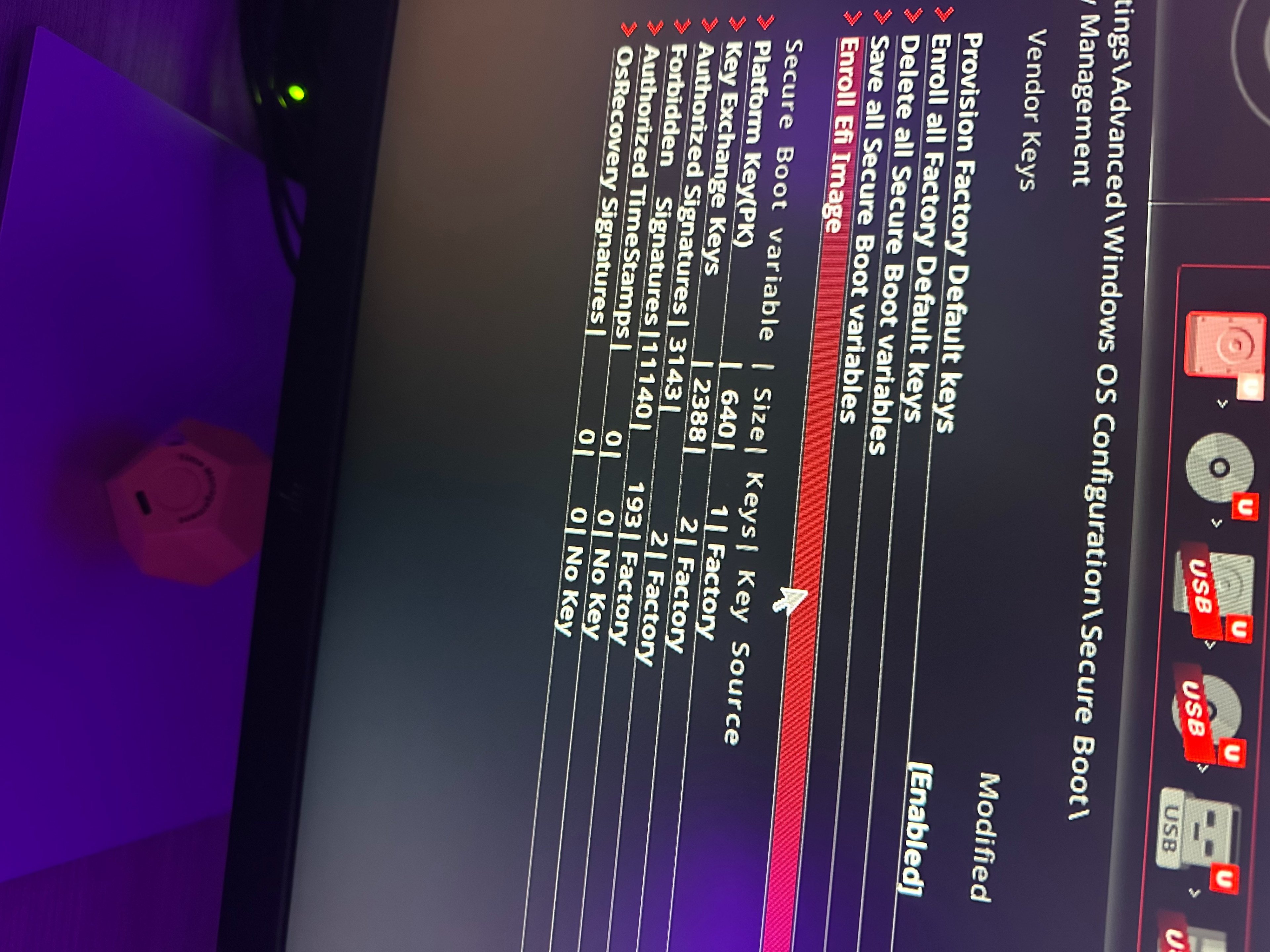

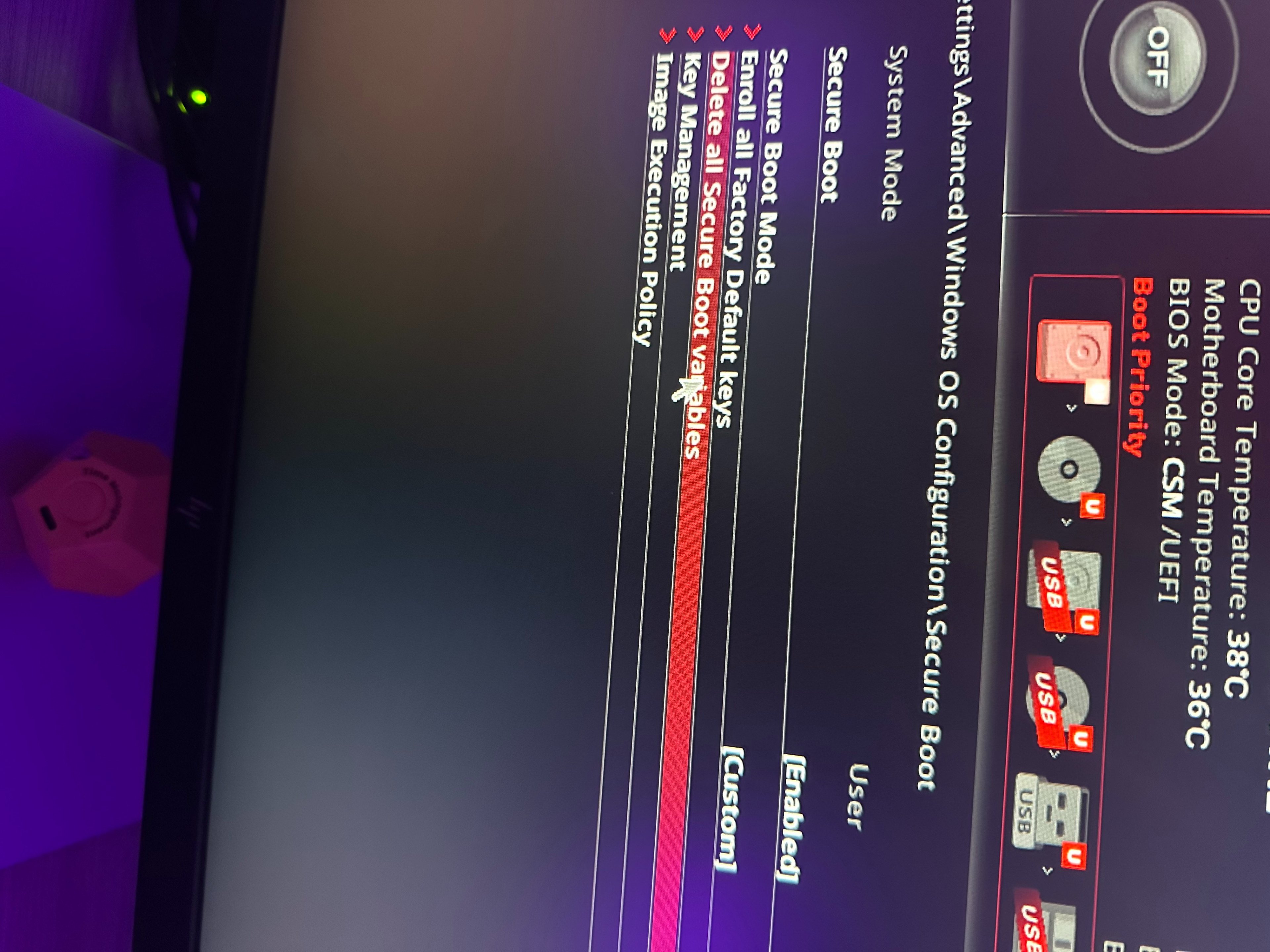

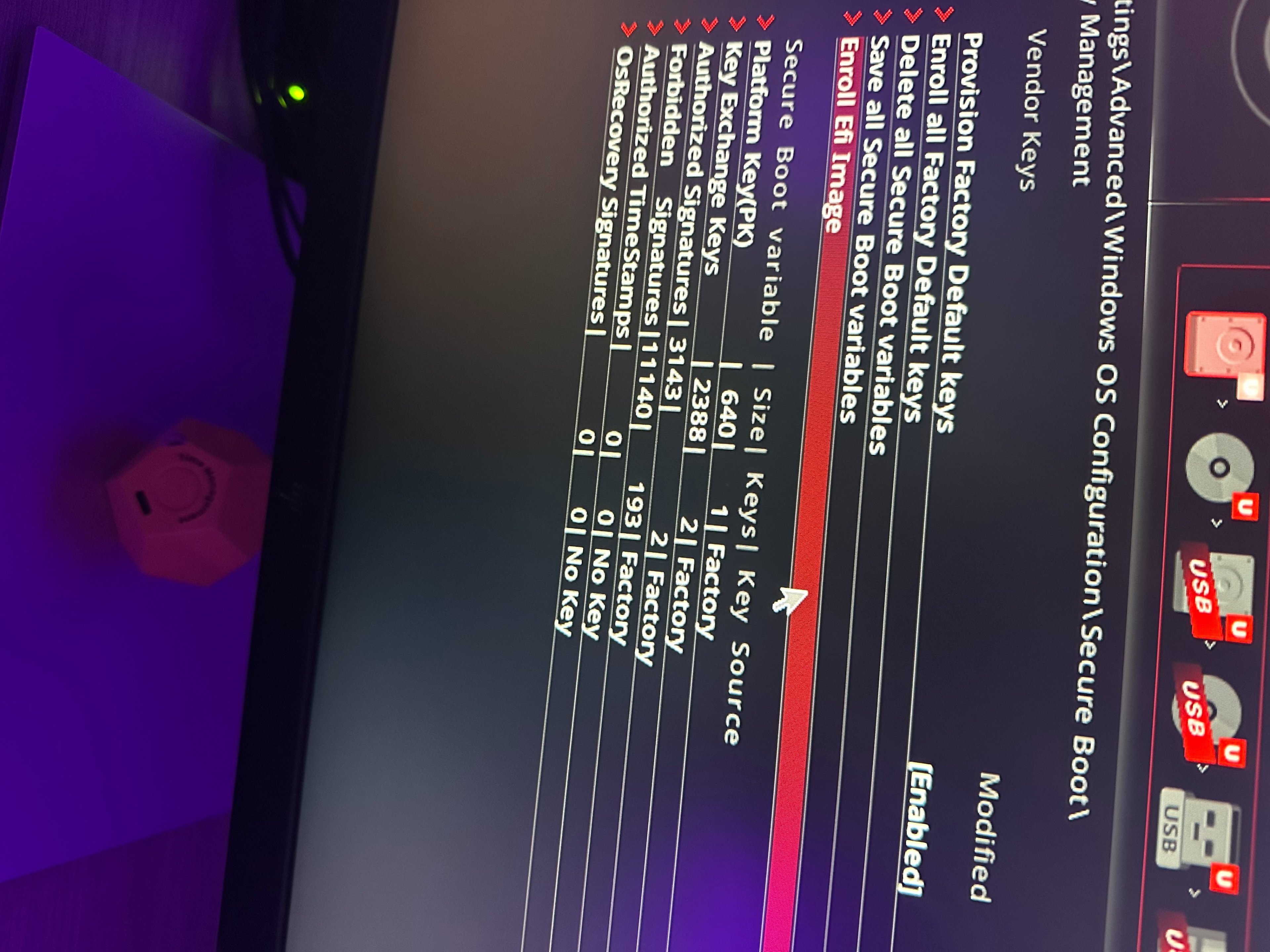

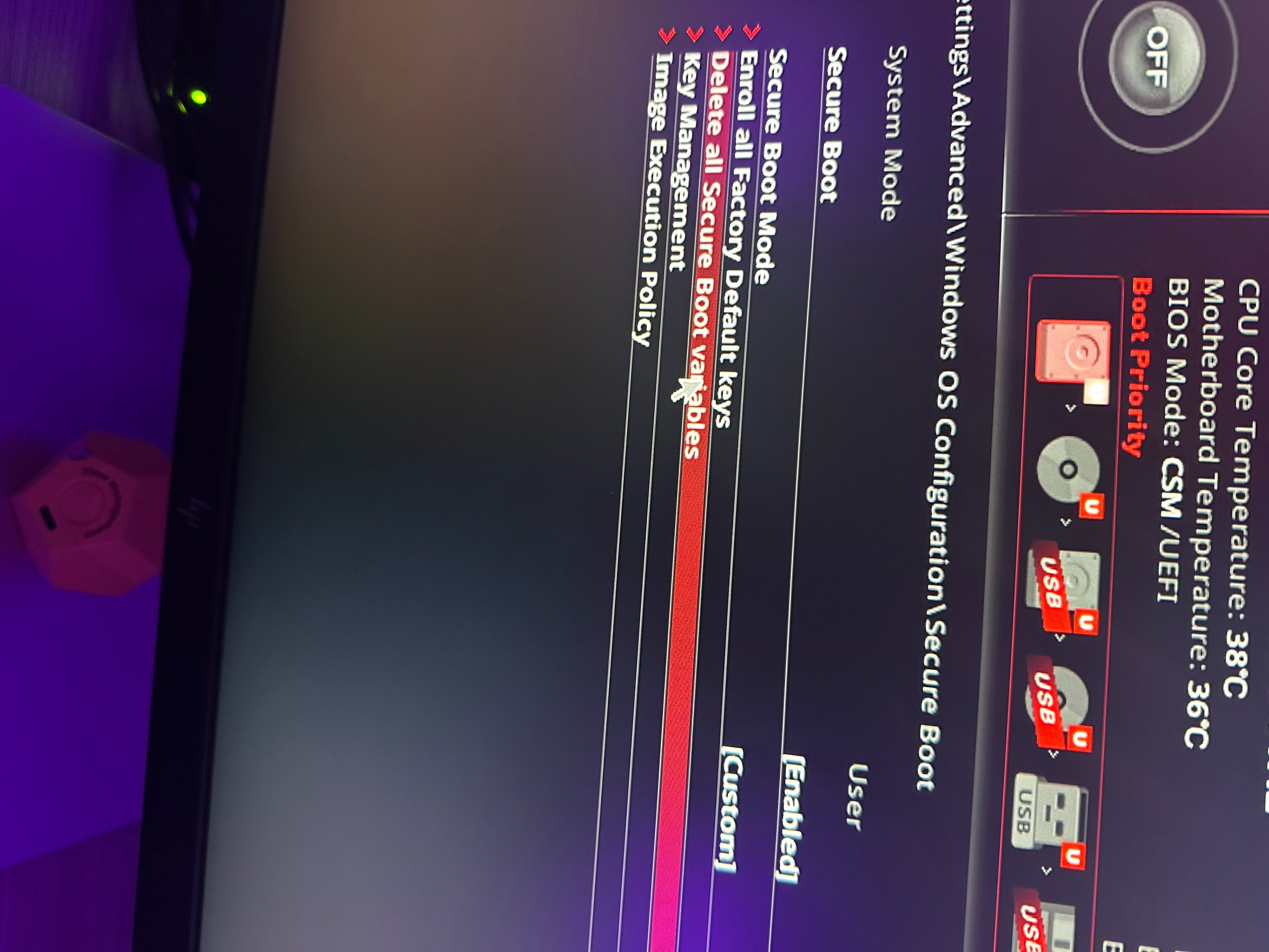

Ich möchte Battlefield 6 zocken. Hierfür muss ich den Secureboot im BIOS aktivieren. Dieser ist bei mir lt. "msinfo32" deaktiviert:
als aller erstes habe ich mein BIOS auf den aktuellsten Stand gebracht (August 2024)
Komischerweise ist lt. Ansicht im BIOS der SecureBoot aktiviert, aber über "msinfo32" weiterhin deaktiviert.
Auch das Starten des Spiels ist weiterhin nicht möglich, da es bemängelt das der Sichere Startzustand nicht aktiv ist.
Ich habe euch mal zwei Bilder gemacht, wie es in meinem BIOS aussieht.
Erkennt jemand den Fehler und hat einen heißen Tipp für mich?

Secure Boot muss im BIOS eingeschaltet werden. Das zeigen deine Bilder nicht .
Edit: Doch ist eingeschaltet. Habe ich nicht gesehen da die Bilder nicht gedreht sind.
IMG_1617 -> "SecureBoot Mode: Enabled" <- ist das nicht diese Einstellung?
Secure Boot mode von Custom auf Standard Wechseln müsste eigentlich reichen. Schon Probiert?
Reaktionen: ev4x und Spawn182
Ja, habe ich nicht gesehen...

Was steht in msinfo32 denn unter BIOS-Modus, wird überhaupt UEFI verwendet? In deinem ersten Screenshot steht "BIOS mode: CSM/UEFI" und das CSM auch noch fett.
Ist auf UEFI.
Habe ich aber im BIOS auch so umgestellt von "UEFI + LEGACY" auf "UEFI"
Das BIOS bzw. UEFI zeigt doch aber nun durch die Fett-Schrift oben in der Statusleiste an, dass CSM (Kompatibilitätsmodus) aktiv ist und nicht (nativ) UEFI. Secure Boot funktioniert aber nur mit UEFI.
Und im Übrigen Einstellung Secure Boot Mode auf Standard belassen.
Genau da ist ja das Problem.. wenn ich nur die Einstellung finden könnte, wo ich das deaktivieren kann. Sonst muss ich nochmal tiefer schauen, durch das Update aufs neue BIOS sind einige Funktionen hinzu gekommen, ich hoffe damit Abhilfe schaffen zu können. Ich melde mich nochmal.

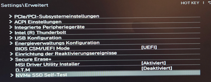

Leider sagt das "uralte" Handbuch für das Z390-Board zum Wechsel CSM/UEFI nichts.
Zur Info ein Bild, wo der Punkt bei meinem MSI-Board (Z790) zu finden ist:
Guten Abend zusammen,
ich hab's geschafft !!!
Der Hinweis, dass CSM noch aktiv ist, hat mich nochmal tiefer suchen lassen.

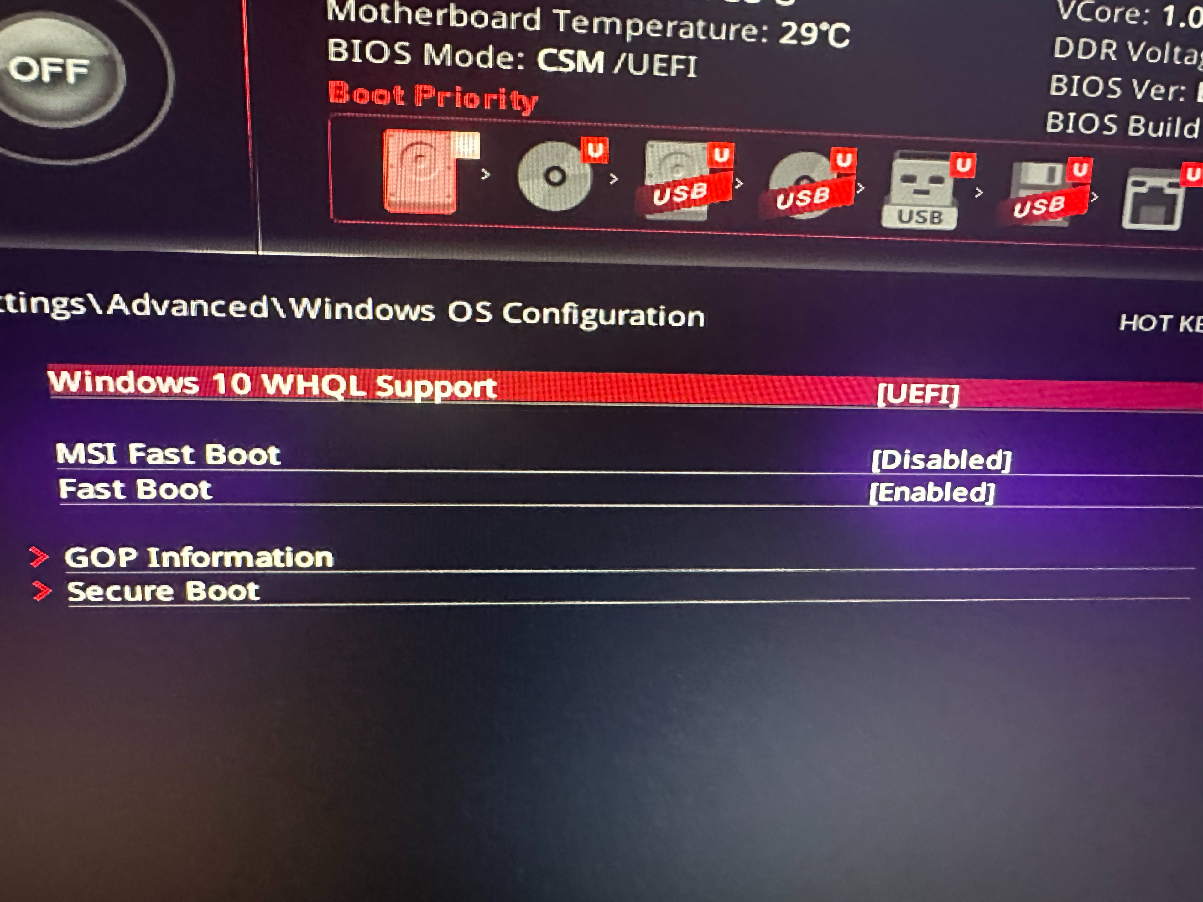

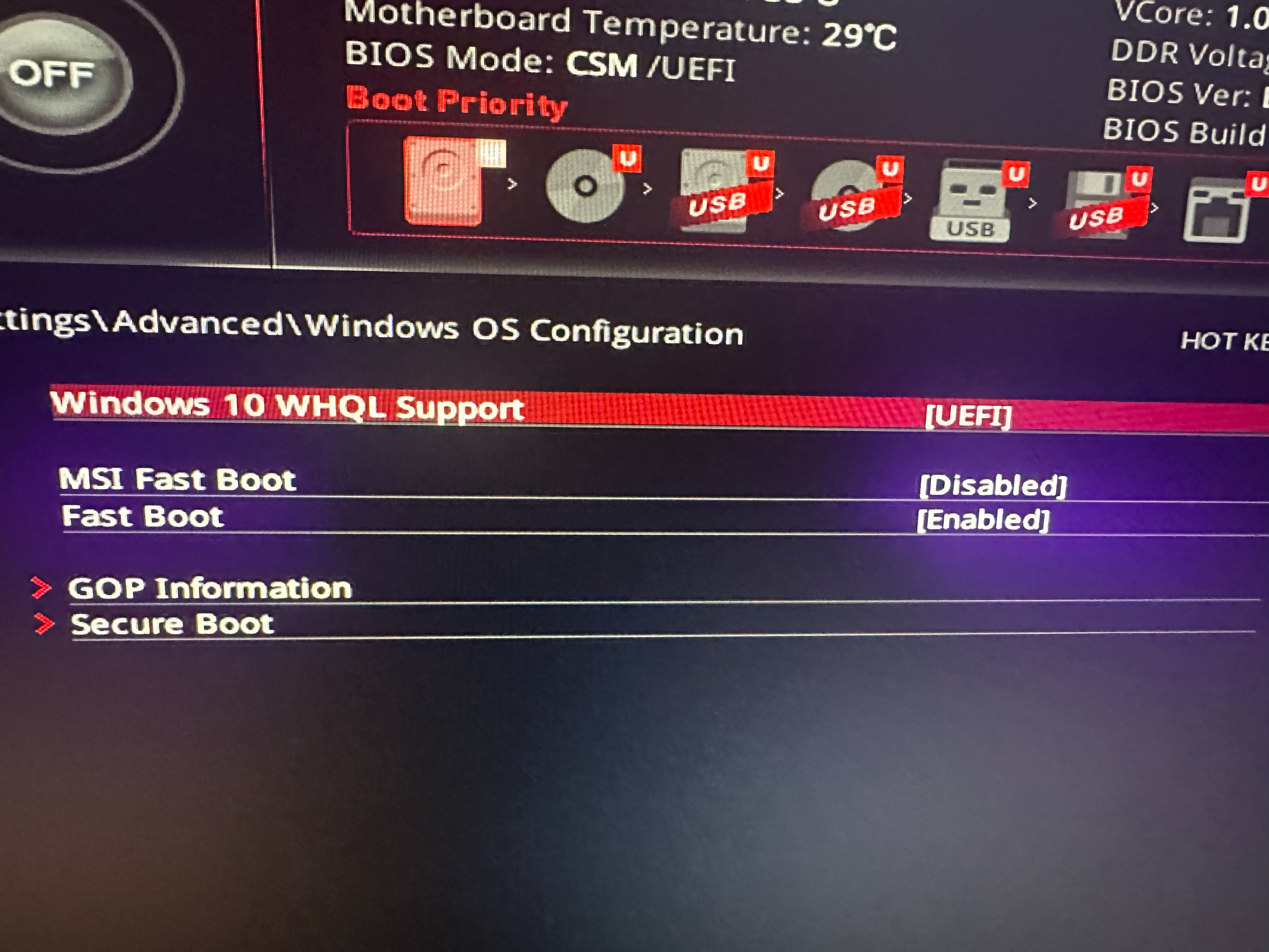

Die richtige Einstellungsoption hat sich dann gefunden unter Settings -> Advanced -> Windows OS Configuration -> Windows 10 WHQL Support <- stand auf "CSM" und habe ich nun abgeändert auf "UEFI" - siehe Bild. Und nun ist der SecureBoot endlich aktiviert <3.
Ich danke euch allen für eure Hilfe!!
