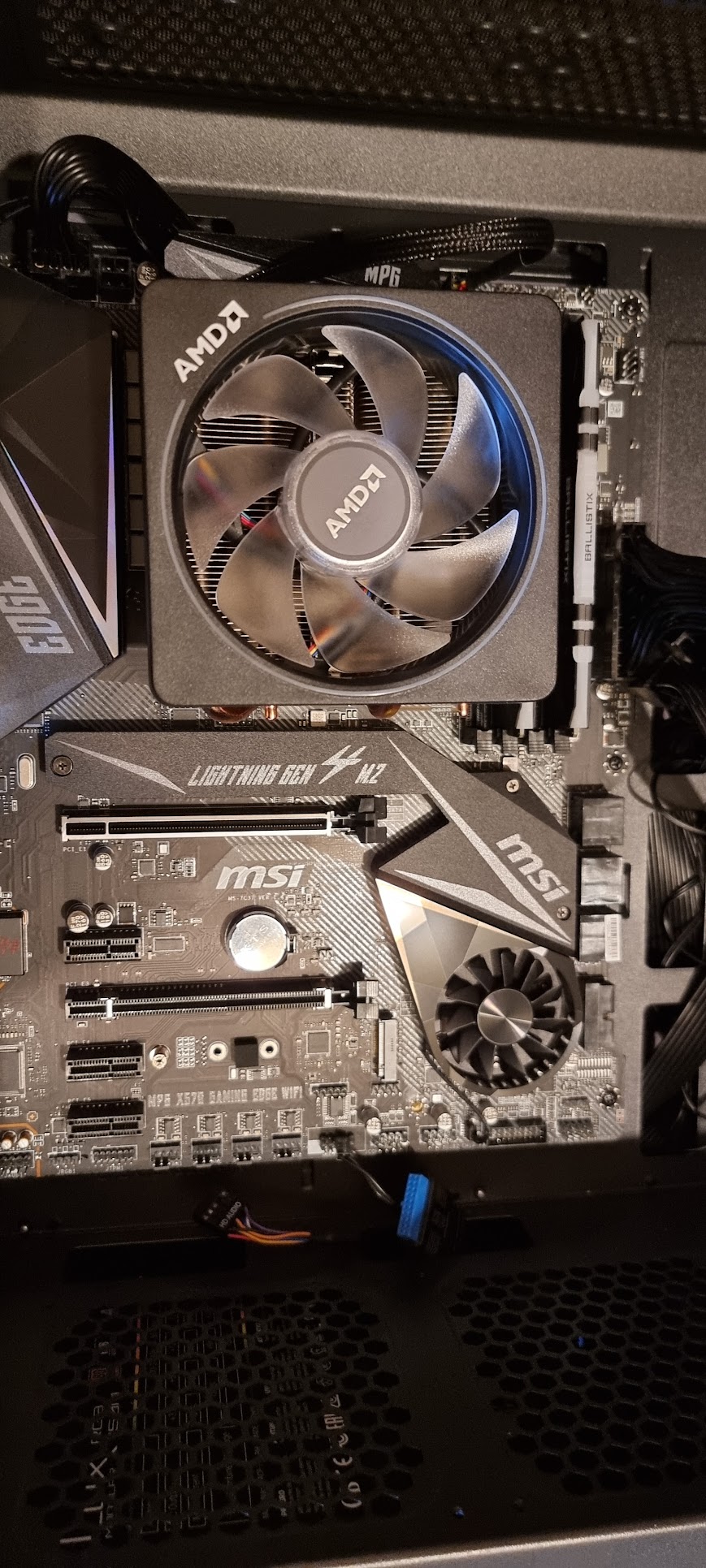

Vor wenigen Tagen kam mein Set, ohne Gehäuse, hab alles in mein altes Gehäuse eingebaut, funktionierte auf Anhieb. Vor 3 Tagen kam das Gehäuse, ich baute alles um, und nichts funktionierte mehr, kein Bieps, kein Licht, kein Lüfter.
Dachte mir, vielleicht hat der ein/aus schalter vom gehäuse was?
Hab mein altes Mainboard in das neue Gehäuse umgebaut: funktioniert (also e/a schalter)
Hab mein neues Mainboard in das alte Gehäuse eingebaut: Funktioniert nicht mehr ???
Hab dann alle Kombinationsmöglichkeiten ausprobiert:
Neues Board mit altem Netzteil, neues Netzteil, ohne kompletten Zubehör, also nur mit Board, Netzteil, ohne SSD oder Grafikkarte, alle Kombinationsmöglichkeiten, nichts.
Hab mir dann ein neues Netzteil und das selbe Board wieder bestellt: Wieder nichts: Kein Zucken, gar nichts.
Habt ihr eine Idee was da sein könnte?
CPU ist nichts verbogen. Hab auch einen Speaker angeschlossen, piepst nichts, komplett tot.

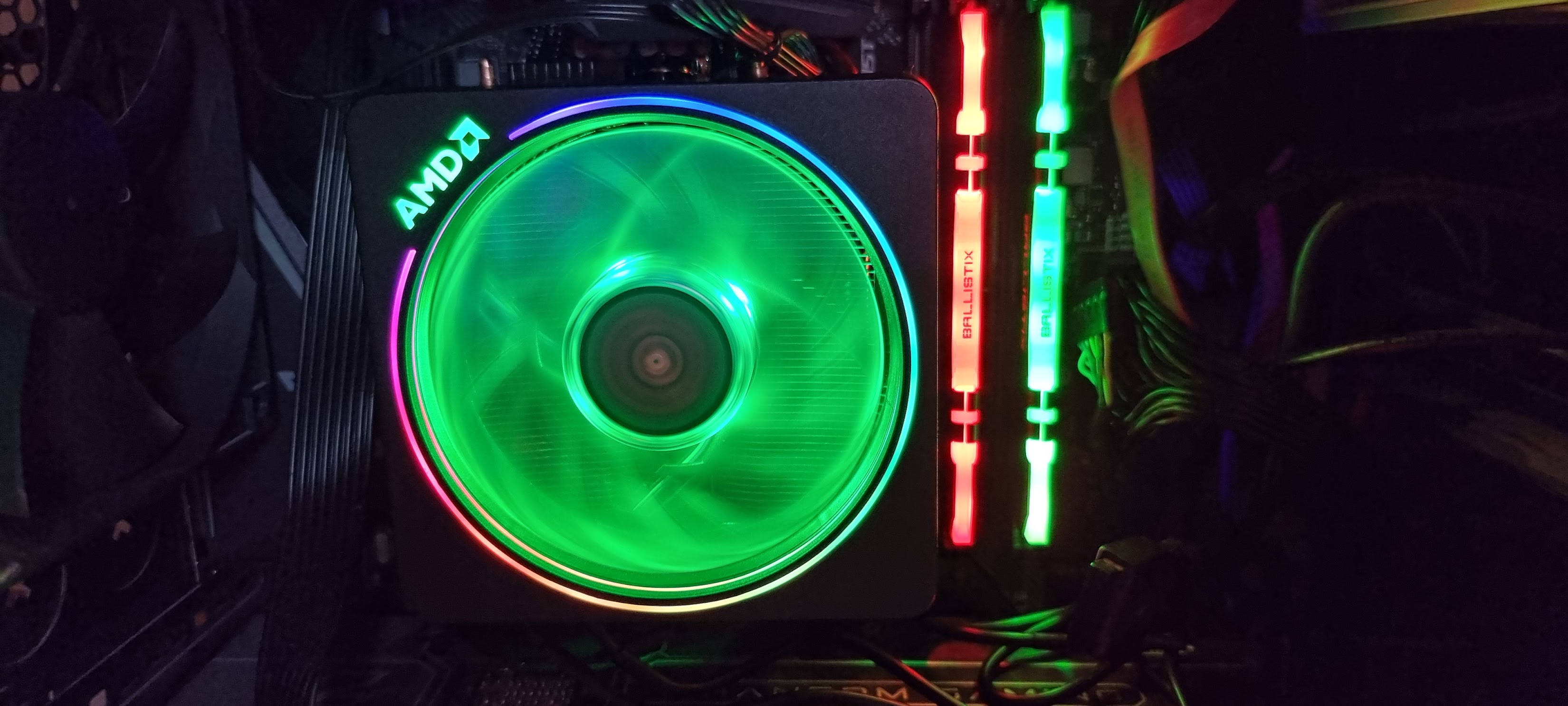

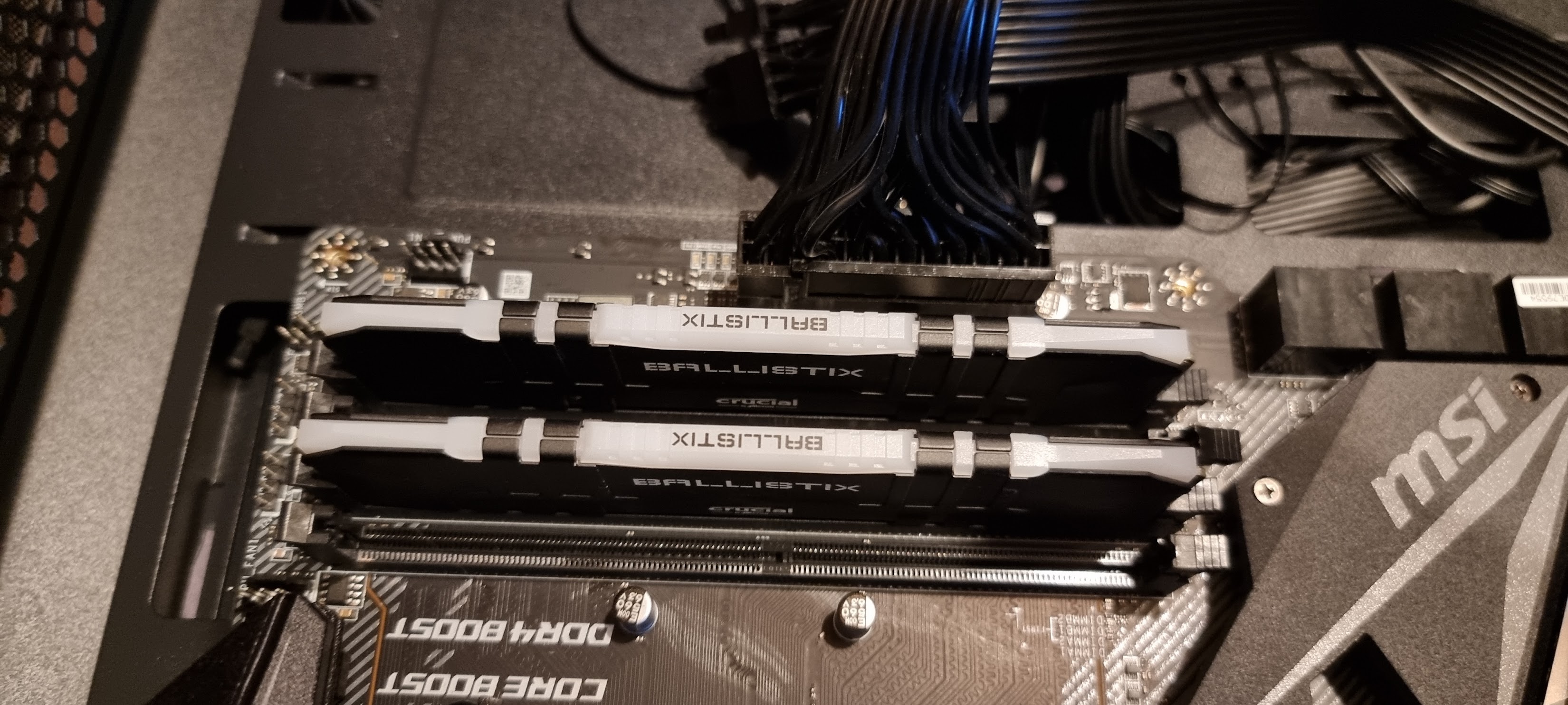

Hier nach dem ersten Einbau, hat alles funktioniert.

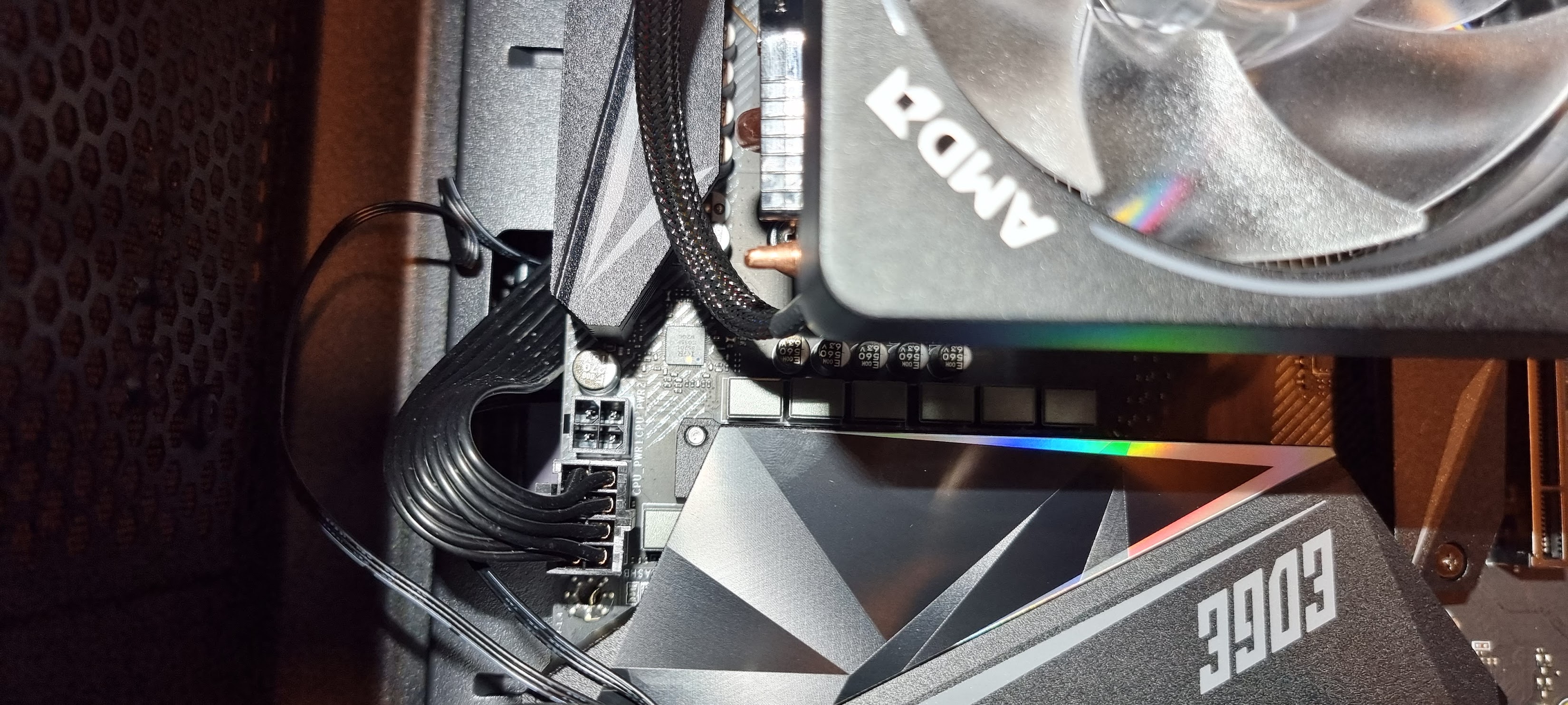

Anschluss, mein Netzteil hat keinen Zusätzlichen Anschluss für den 4 Poligen, funktionierte aber auch schon ohne

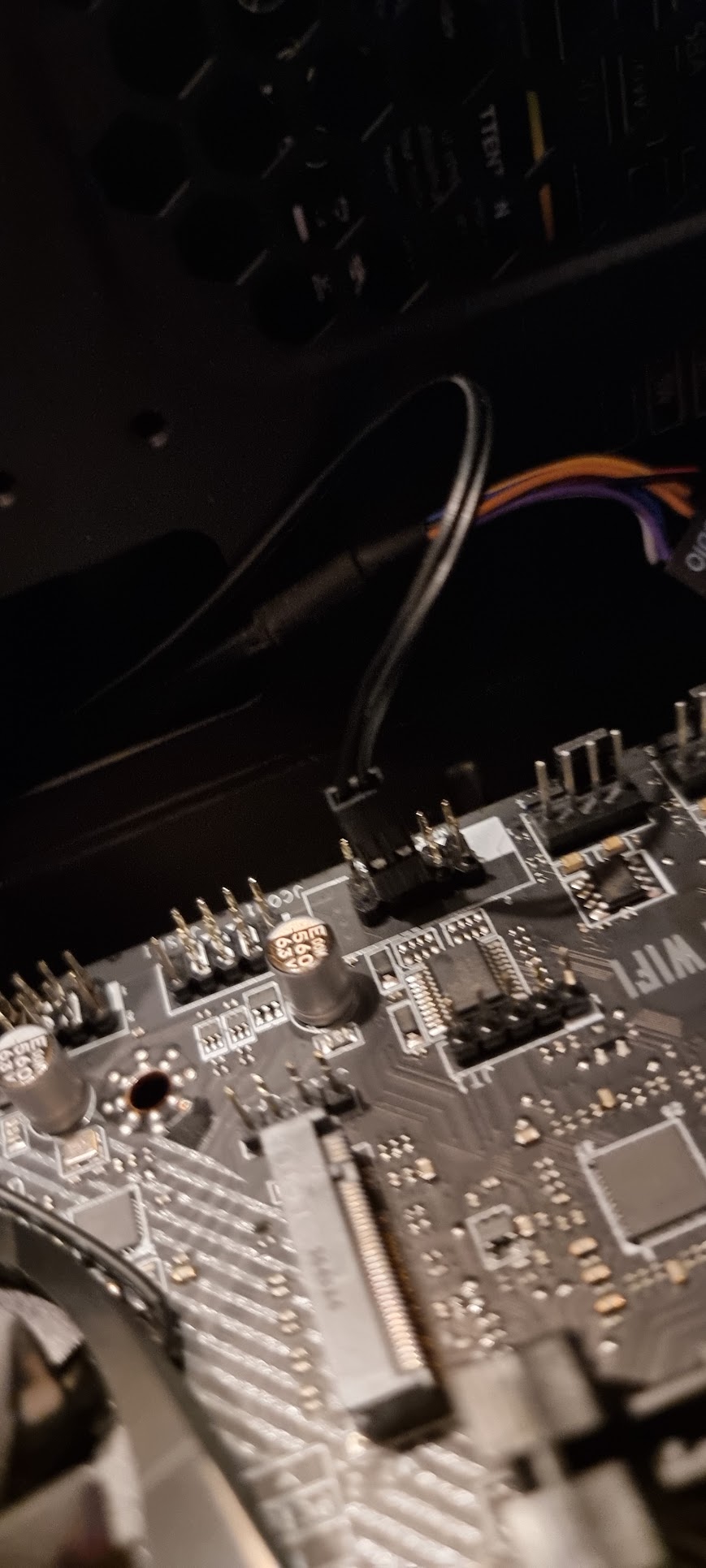

Nur minimale Dinge angeschlossen

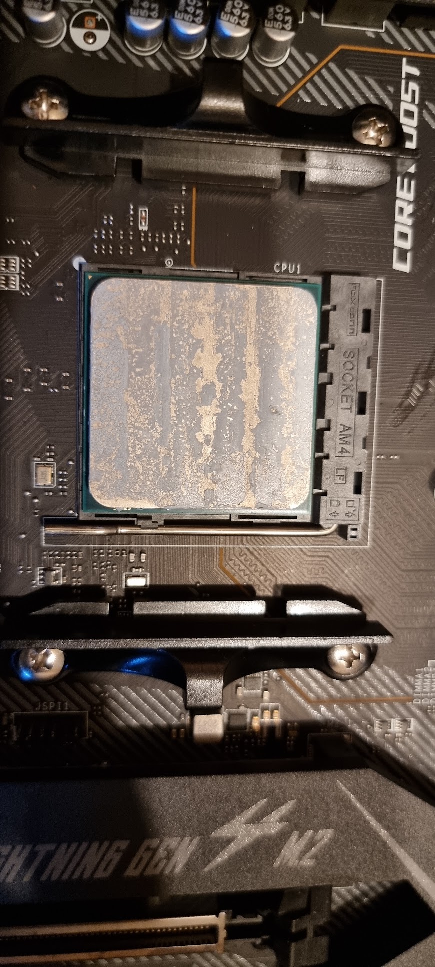

CPU rastet normal ein.

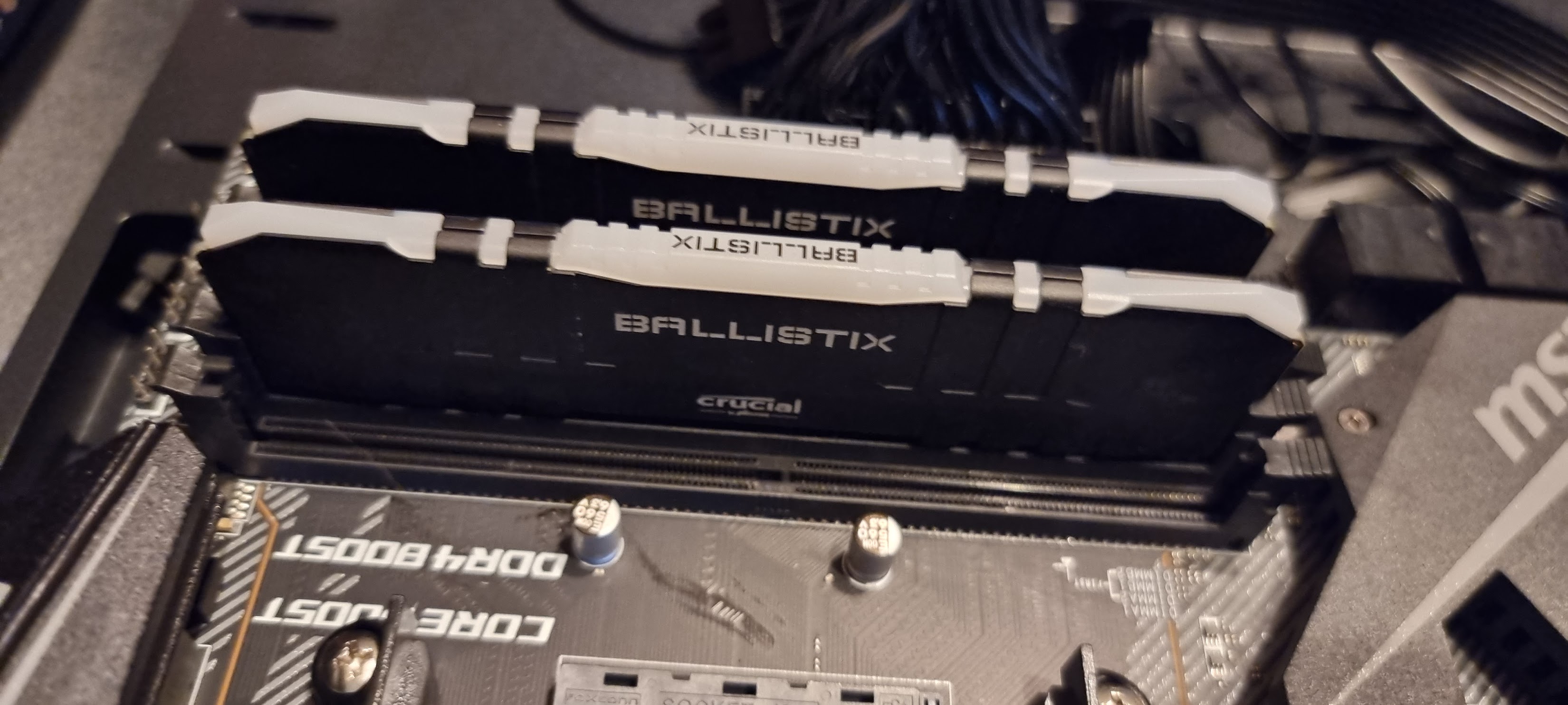

RAM, aber hat ja wie gesagt schon mal funktioniert.

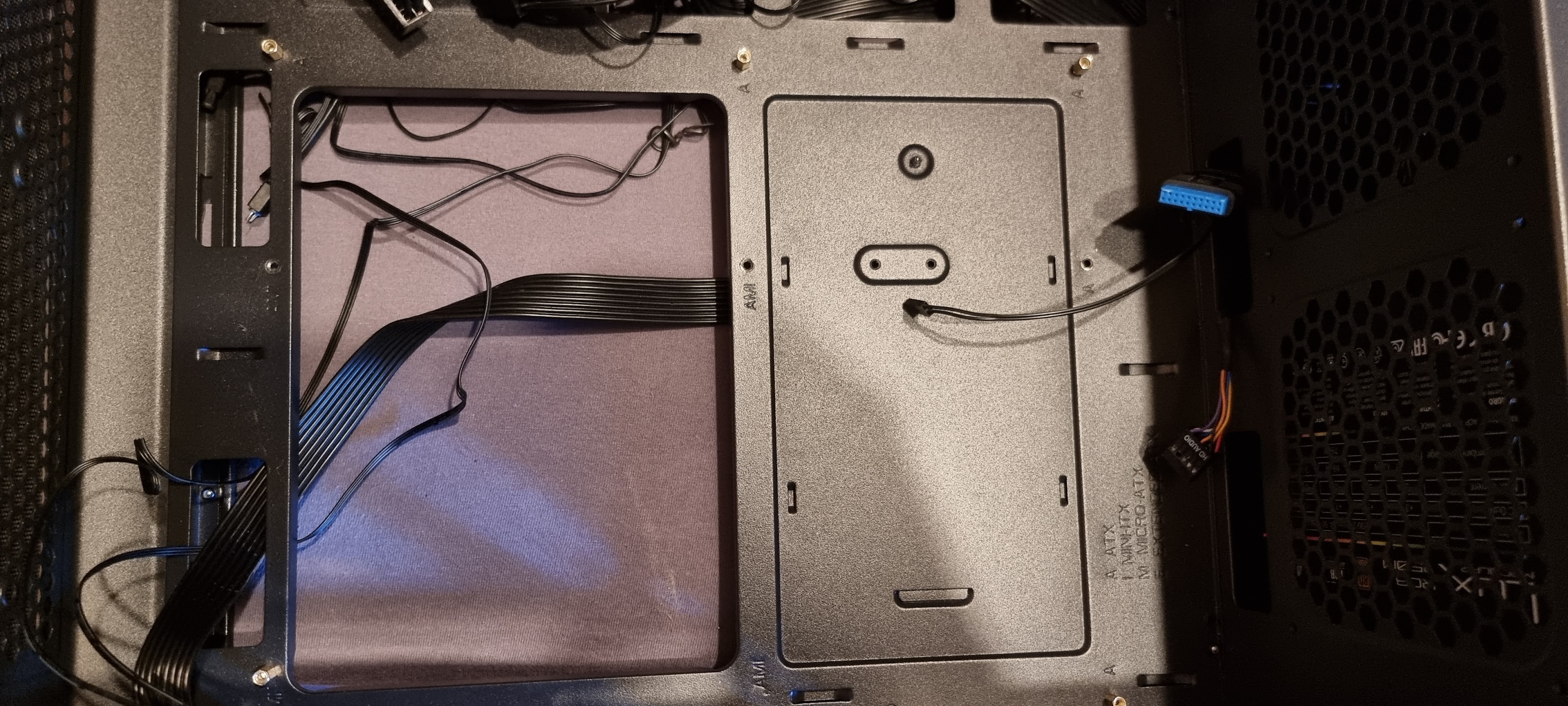

Dann teste das ganze doch mal außerhalb vom gehäuse, evtl. ein Abstandshalter zuviel im gehäuse, der nen kurzen auf dem Board macht?!
CMOS Clear probiert?
Hatte so etwas auch schon mal.
Power Switch auch angeschlossen?
Sind die Abstandhalter an den richtigen Stellen montiert und auch nur da?
Lässt sich das Mainboard im neuen Gehäuse durch überbrücken der Pins für den Power-Taster starten?

@T3mp3sT1187 Ja, funktioniert auch ausserhalb vom Gehäuse nicht. A
@Schatho Power switch ist angeschlossen, wenn du den ganz normalen power switch meinst. Clear Cmos hab ich nicht versucht, dachte wenn da rein gar nix leuchtet das das generell tot ist, ausserdem hab ich ja das selbe mainboard nochmal bestellt, wieder nix. soll ich das trotzdem versuchen?
@wrglsgrft Ja sind da, nein, mainboard lässt sich auch nicht durch überbrücken der pins mit schraubenzieher einschalten
Nur Powerswitch ist angeschlossen.
Abstandshalter passen genau auf das MB
Korrigiert mich gerne, aber wieso hat das Netzteil keinen zusätzlichen Vierpol-Mainboard-Stecker? Die Anschlüsse sind ja nicht zum Spaß da.
Ich hab in der Tat 3 Netzteile hier, keines hat den 4 poligen.
Aber er hat ja schon tagelang ohne diesen Anschluss funktioniert.

Den 8 poligen CPU Stecker hat er ja angeschlossen.
Der zusätzliche 4 polige kann normalerweise unbelegt bleiben, wenn man nicht gerade stark übertaktet.
Ich wüde da aber mal diesen 8-Pin Stecker + Kabel und Anschluss ans Netzteil genau kontrollieren, ob sich da ggf. einer der PINs beim Umbauen rausgedrückt hat und keinen Kontakt mehr hat. Das alte Mainboard hat damit ggf. keine Probleme, aber das neue wird zumindest die vollen 8 Pins benötigen.
Und wichtig: Falls man die Kabel am Netzteil anstecken kann, dann immer nur die Kabel benutzen, die beim Netzteil mitgeliefert wurden. Die Pin Belegung am Netzteil selbst kann abweichen.
Möglich, sollte als Fehlerquelle aber ausgeschlossen werden. Schließlich steht im Handbuch ja auch nicht "kann wegbleiben".

Schau bitte nochmals ins Handbuch vom Mainboard. Der Ein-/Austaster ist falsch angeschlossen.
JFP1, JFP2: Front Panel Connectors, Seite 33.
Steckt der PowerSW wirklich am richtigen Platz?
