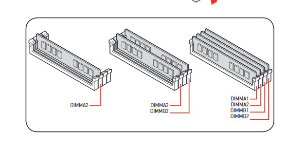

Installiere die RAM Module wie im Handbuch empfohlen in Slot: "DimmA2 und "DimmB2".

Die Ram-Module habe ich in die Slots DIMM A2 und B2. Ich bin durch Zufall jetzt ins Bios gekommen und konnte die Boot-Reihenfolge ändern (USB). Dadurch ist es mir gelungen, Windows 10 neu aufzusetzen.
