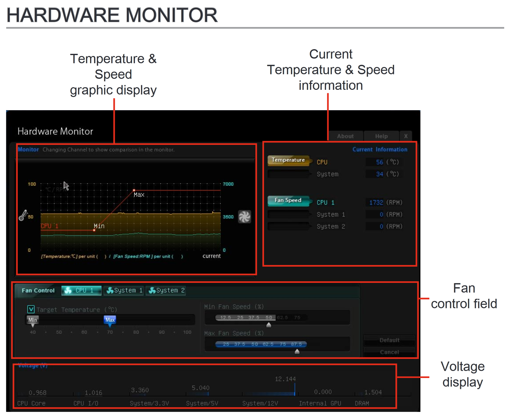

Mainboard-Anschluss
Lüfter-Anschluss
Handbuch 7823v1.0(G52-78231X1)(Z87M-G43_H87M-G43_B85M-G43).pdf
Z87M-G43
H87M-G43
B85M-G43
Screenshot_2018-12-20 7823v1 0(G52-78231X1)(Z87M-G43_H87M-G43_B85M-G43) pdf.png
Gesteuert wird über das PWM-Signal.
Es ist nach dem Handbuch (Screenshot) auch nicht möglich auf die Steuerung über die Spannung umzustellen.
