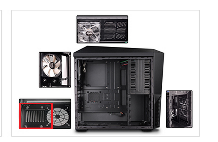

Ich habe mir das Zalman Z11 gekauft dieses Case hat m.M.n einen konstruktionsfehler!
Die Lüftungsschlitze an der Stelle wo das Netzteil reinkommt sind gebogen und "führen" die luft ersteinmal richtung FRONT
_/ _/ _/ _/
Da das Netzteil die Luft hinten wieder rauspustet ist aber der Luftstrom
\_\_\_
also genau in die andere Richtung. Ich habe zwar ein be quiet. aber dadurch müsste sich der lüfter schneller drehen und lauter werden nur weil die Stege falschrum stehen.
Ist diese Angst begründet?
Stege einfach absägen? Womit? So lassen?

Bedenkenlos verwenden würde ich so etwas nie. Immer erst schauen wieviel Strom (oder Watt) das board über den Anschluss bereitstellen kann - du willst ja sicher keinen Ausfall wegen so eines Umbaus riskieren. Stege würde ich so lassen, das macht den Kohl nicht fett.
Und zu den Lüftungsschlitzen, die sind genau richtig angeordnet.
Die Luft soll ja auch in alle Ecken des Netzteils kommen.
Und was macht man da? Genau man führ die Luft erst einmal vom Ausgang weg.
So wie du das willst, würde die Luft an einer Stelle rein und direkt wieder raus gehen.
Das ist natürlich totaler blödsinn.
So ist es aber bei allen anderen Gehäusen! Mein Jetziges hat nur ein "Lochgitter" da kann die Luft auch sofort weg.
Aber deine Erklärung ergibt sinn! Aber so muss das Netzteil doch mehr "ziehen" also der Lüfter im Netzteil mehr Arbeit verrichten also muss er schneller drehen das bedeutet mehr Noise oder?
Hast Du davon mal ein Bild/ Link, wo man das sehen kann?
Besser geht es leider nicht. Das gehäuse ist noch auf dem Weg zu mir und im Internet gibt es nur schlechte Bilder! j.png
Schlitze sind halt in Richtung FRONT geneigt also geht die luft im ersten moment eher vom Netzteil weg
Viel in Richtung Front wird die Luft ja nicht geführt (ein paar mm)!
Der indirekte Einlaß dämpft eher das Ansauggeräusch vom NT- Lüfter und sollte kein Problem darstellen, solange der Gesamteinlaßquerschnitt groß genug ist.
So ähnlich ist es ja auch auf der Oberseite des Gehäuses für die Abluft.
