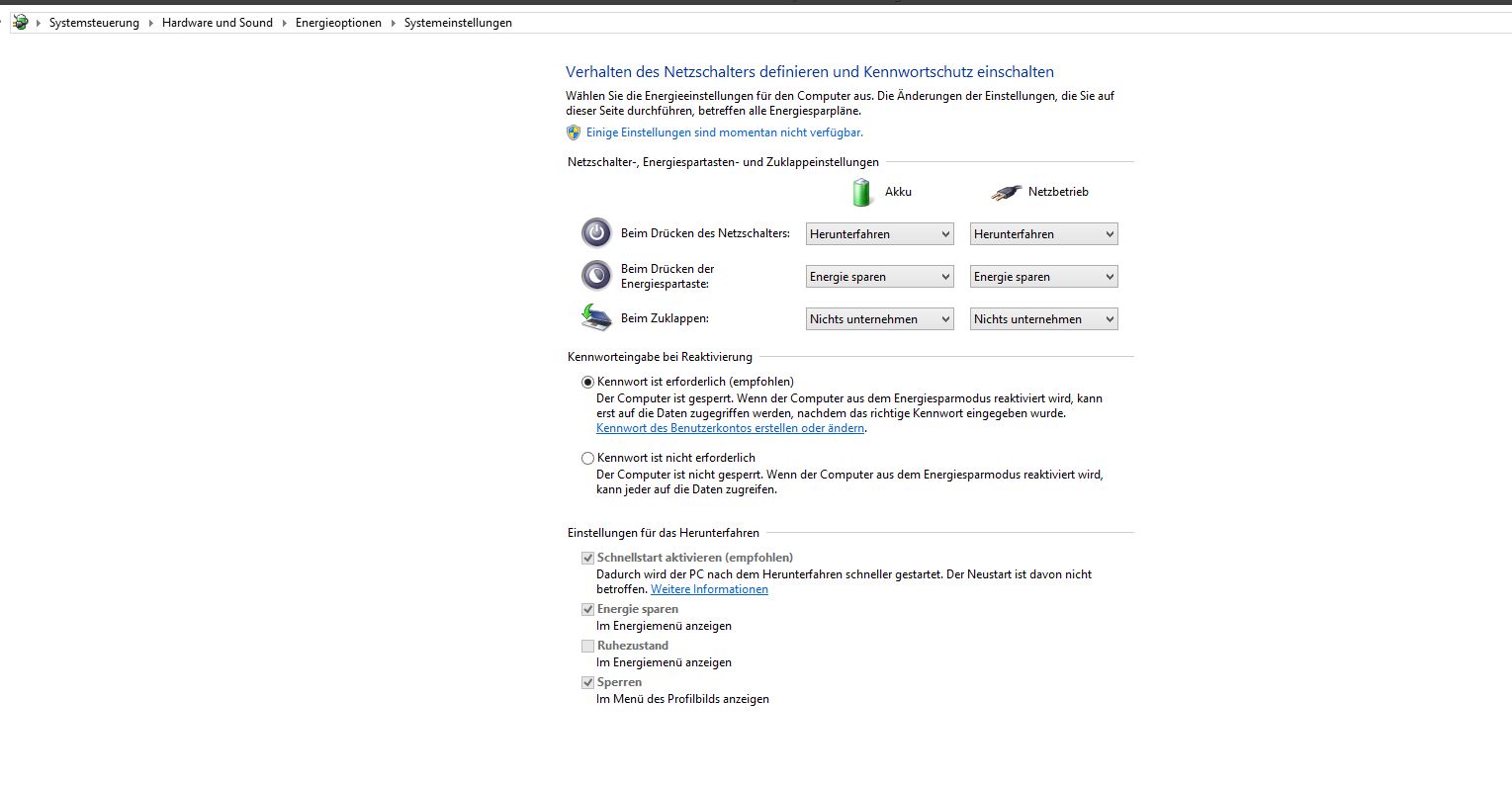

Hi,
kann ich beim zuklappen des deckels es so einstellen, das der standbymodus deaktivert wird?
ich habe das aktuelle modell GS70 in der silbernen Ausgabe (mit einer geforce 970M).
oder noch viel besser, den winkel des deckels weiter absenken bis es zum standby kommt?
das problem bei mir ist, das ich den laptop auf dem tisch habe und dahinter der fernseher steht. somit muß ich den deckel sehr weit runter machen, damit ich was vom fernseher sehe. bei meinem alten notebook (toshiba) mußte ich fast zuklappen, damit er in den standby geht.
bei dem neuen notebbok geht er schon viel früher den standby (glaube ab 45 grad winkel), das ist mir zu früh, da sehe ich einen teil vom fernseher nicht mehr (da ich viele videos auf einer HDD habe und die zu groß (3 TB) für den TV ist und ich somit die platte am laptop habe und vom laptop per hdmi kabel auf den fernseher alles übertrage).
hat jemand eine lösung für das problem?
Ja, die Lösung nennt sich "Windows Energieverwaltung" ...
Also ob man den Winkel einstellen kann, wo der Mechanismus aktiv wird, bezweiflei ich, aber man kann ja einfach ausstellen, dass er überhaupt was macht beim zuklappen. Einfach unten rechts auf deinen Akku nen Rechtsklick und da auf Energieoptionen. Dann in die linke Leiste schauen und der Rest sollte selbst lösbar sein.
MfG
danke das hat geklappt.
