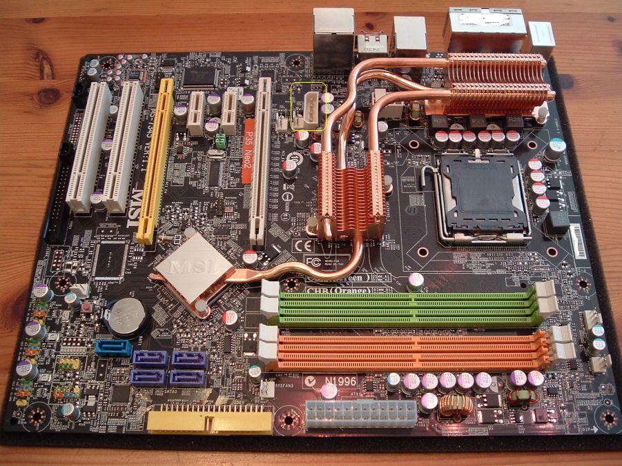

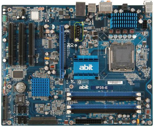

Habe mal eine Frage bei meinem Mainboard(siehe sig.)ist da dieser Anschluss(auf Foto markiert)ich dachte das es für Crossfire nötig ist ,doch dann hab ich gesehen das dieses Mainboard von ABIT(siehe Foto)auch diesen Anschluss hat obwohl es nicht mal 2 pci-e Slots verfügt!Kann es sein das dieser Anschluss für was anderes ist?

@***BlAdE*** im Hanbuch steht ja "JPWR1 12 V power connector is used to provide power to the PCIX16 graphics card." So gut kann ich auch nicht enlish^^, aber ich denke mal das man dadurch die möglichkeit hat, entweder den 6 pin Anschluss direkt an die Graka zu machen oder halt über diesen Anschluss. Werd ich später mal testen.

Würde ich als powerboost für nicht-6-pin-Grafikkarten interpretieren,denn ein Ersatz-Molex-auf-6-Pin nutzt 2 Stecker.
Was mich wundert ist ,dass das ABIT Mainboard auch so einen Anschluss hat ,obwohl es kein Crossfire bietet!
das mit dem anschluss ist schnell erklärt. jeder weiss was die grafikkarten heutzutage an saft ziehen. es gibt auch karten die ohne eigenem stromanschluss daherkommen. diese karten laufen aber oft am rande der pcie spezifikationen mit ihrem stromverbrauch. und damit dieser strom nicht komplett von der motherboardversorgung abgezogen wird, ist dieser anschluss zur entlastung da was unter anderem kosten spart (pcie stromversorung ist unabhängig vom mobostrom, erspart seperate spannungsfilter ect. und erspart die übertragungstrecke von stromanschluss bis pcie slot und so weiter. diese unabhängigkeit ist auch zugunsten der stabilität des restsystems.
-->da viele hersteller jetzt die neueren kondensatoren mit longlife und höherer effizienz verbauen (und natürlich nach den neuen umweldverordungen schadstofffrei hergestellt werden müssen) sind diese entsprechend teuer. man zähle vor allem auf solchen boards mal die anzahl dieser kondensatoren!!! da fällt schnell auf das sich die anzahl gegenüber älteren boards stark erhöht hat. der grund dafür ist auch einfach, denn die neuen kondensatoren vertragen dafür keine so hohen lasten. wodurch mehrere gebraucht werden. allein durch die direkte stromversorgung der grafikkarte werden einige dieser kondensatoren eingespart, was wiederum auch die kosten senkt.
(zurück an die radeon 9500 denk die auch mit diesem stromanschluss als 1. karte kahm, um den agp port nicht zu überlasten)

@MasterWinne: Müsste ich dann auch diesen Anschluss benutzen?

@blade....ja diesen sollte man nutzen..sonst bekommt die grakka zu wenig saft und das fürht zu instabilitäten
