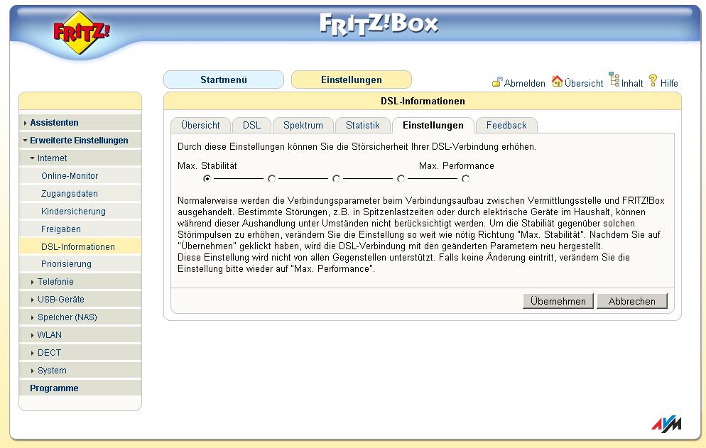

Falls du die Möglichkeit in deinem Router hast, senke versuchsweise die Leitungsgeschwindigkeit. In der Fritz!Box kann man das bequem einstellen mit einem diskreten Schieberegler, kann bei kritischer Leitungsqualität (außer Haus, nicht intern) evtl. das Problem lösen, die zu hoch eingestellte Verbindungseinstellungen auf ein stabileres Niveau zu senken.
Wie das Netgear ist, keine Ahnung.

Danke,aber ich habe es auch schon Probiert.Aber leider kein Erfolg gehabt.Aber ich werde weiter suchen.An der Leitung kann es nicht liegen,die ist Extrem Stabil.Ich habe dieses Problem erst seid dem ich Win7 habe,vorher kannte ich es nicht.Aber ich werde es schon finden ;-)
