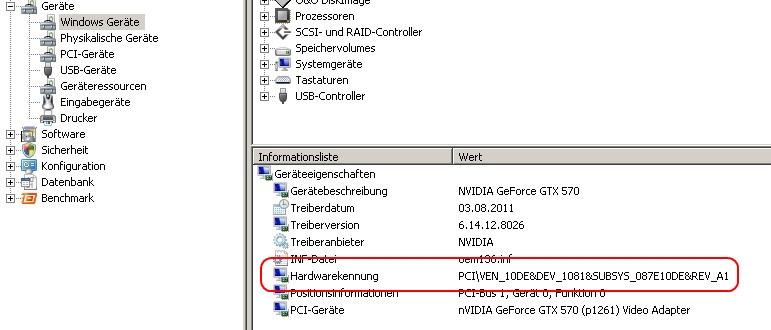

Liess mal mit AIDA64 die Hersteller/Geräte ID der Grafikkarte aus.
Müsste wie auf dem Bild aussehen, habe ja auch eine 570.
