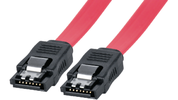

a) Stecke mal zum Testen die Festplatte ab, ob dann überhaupt wieder ein Bild kommt (Datenkabel weg reicht)
b) Führe mal einen CMOS-Reset durch

@Kentusa Seitenteil auf, dann das schmale Datenkabel von der Festplatte abziehen. Das wird wahrscheinlich mit einer Halteklammer versehen sein (siehe Anhang).
CMOS-Reset ginge entweder mit einem Taster/Jumper oder mit ausreichend langem Entnehmen der Knopfzelle.
Das alles immer ohne Strom machen.
Sonst mal bis morgen früh alles vom Strom trennen und in ein paar Stunden es nochmals probieren.
