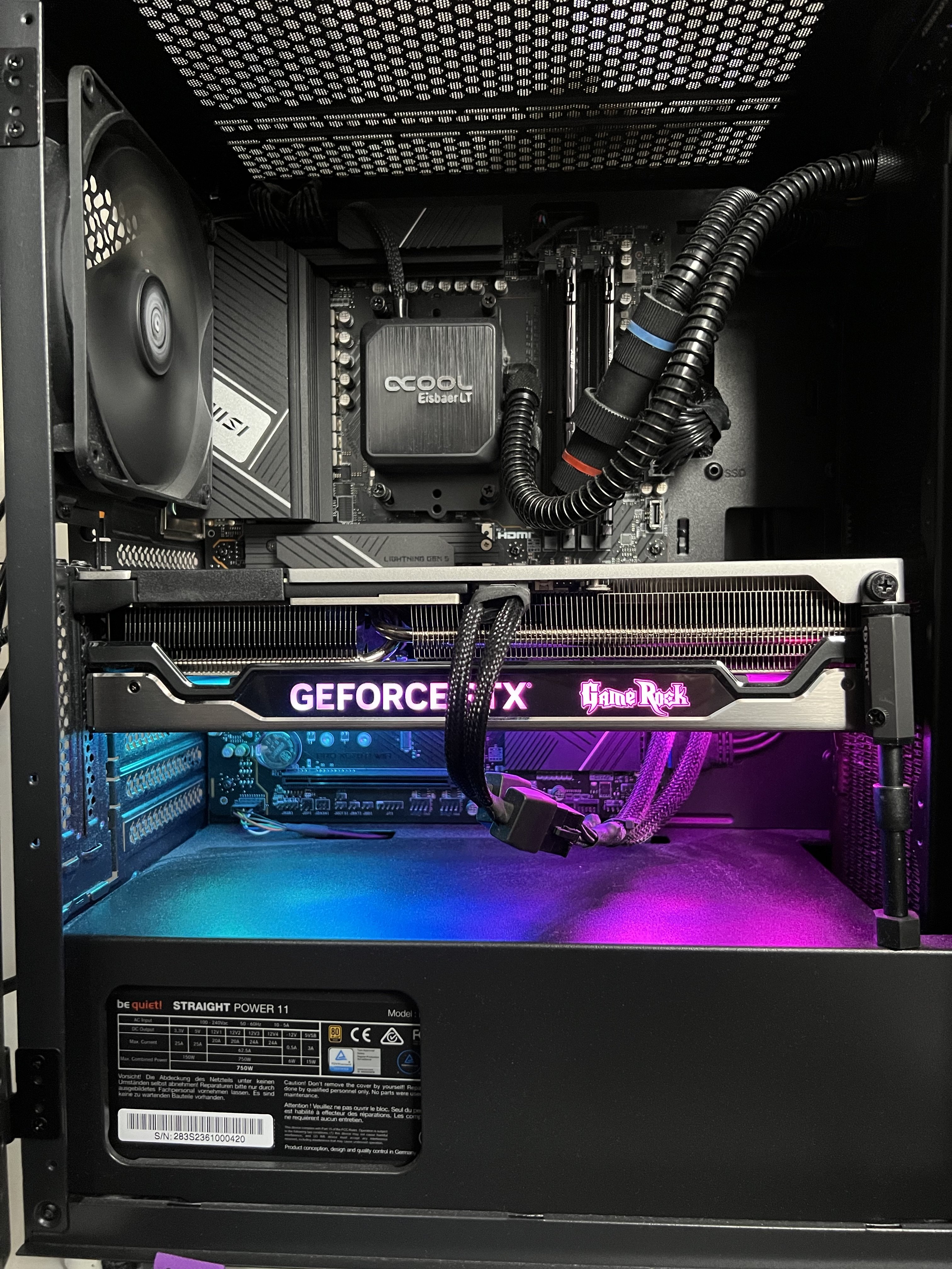

Moin,
Auflistung der gesamten Hardware mit Typenbezeichnung und scharfe, ohne "BlingBling" Bilder des Innenraumes des PC's

Hallo lieber MadMax_87,
anbei wie gewünscht:
CPU: AMD RYZEN 9 7900X
RAM: 2x 16 GB Kingston FURY Beast DDR5-5200
Mainboard: MSI PRO X670-P WIFI AMD X670
Netzteil: 750 Watt be quiet! Straight Power 11 Modular 80+ Gold
Kühlung: Alphacool Eisbear LT 360 CPU Komplett-Wasserkühlung
Gehäuse: AeroCool Graphite
Grafikkarte: 12GB Palit GeForce 4070 Ti
SSD: 1TB Samsung 980 Pro & 2TB Crucial MX500
Monitore: 2x ASUS TUF Gaming VG279QM 27 Zoll, 280 HZ
LG
Reaktionen: MadMax_87
