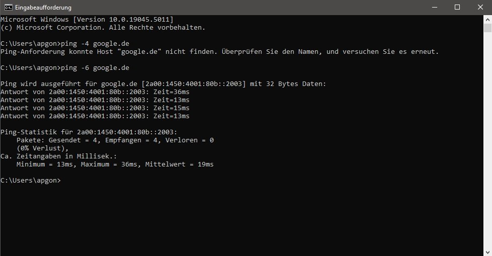

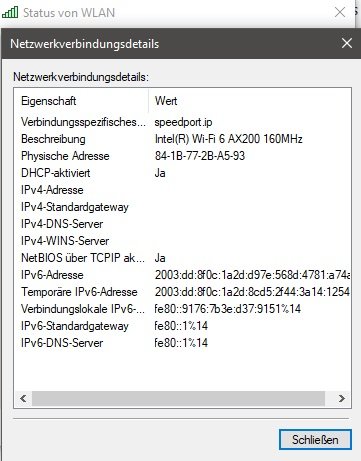

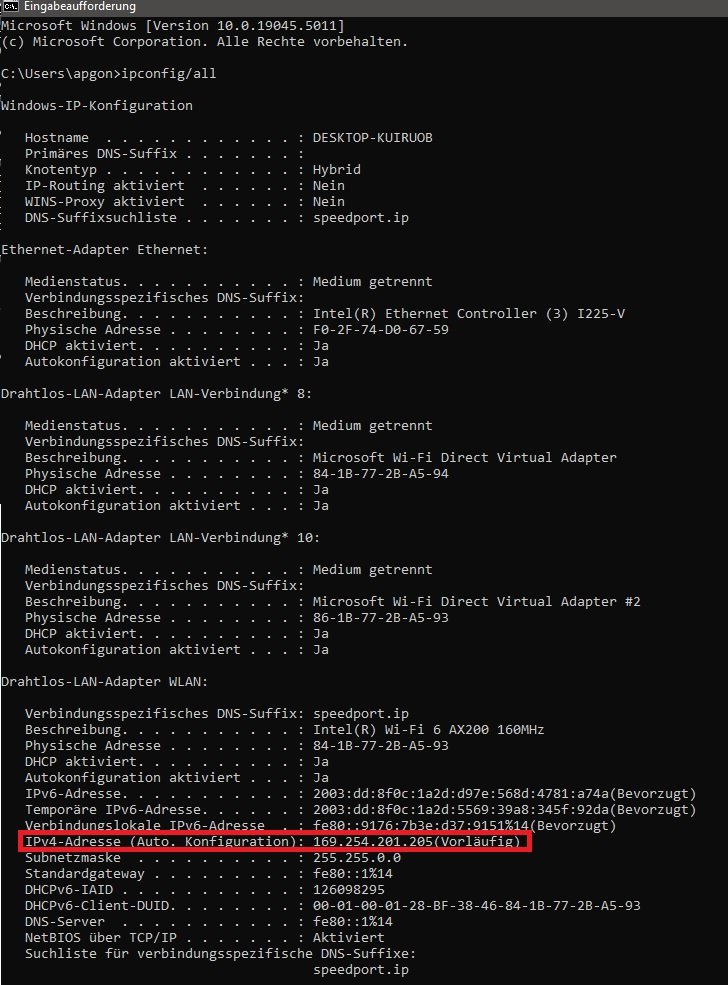

Durch die Beiträge hier auf ComputerBase bin ich soweit vorangeschritten, dass ich den Fehler gefunden habe. Mein PC bekommt keine IvP4 zugewiesen. Ich habe einen Ping-Test an google gesendet. IvP6 klappt. IvP4 nicht. Ich habe das Netzwerk zurückgesetzt, ohne Erfolg. In der ipconfig/all zeigt er bei IvP4 einen falschen Nummernkreis.

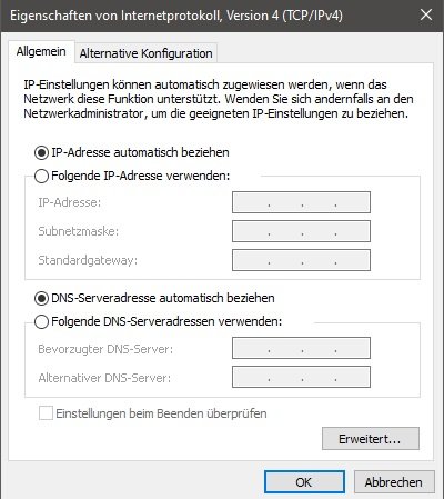

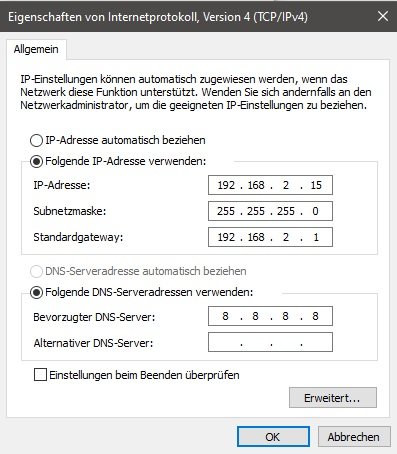

Nun habe ich mal die IP-Adresse händisch vergeben, das hat dann geklappt, aber leider nicht zu 100%. 2 von 4 Seiten die vorher nicht aufgerufen werden konnten, ließen sich so öffnen, die anderen beiden Testseiten nicht. Nun weiß ich nicht mehr weiter, habe erstmal alles wieder so eingestellt wie es war.
Die Angabe ist nicht falsch. In Ermangelung einer IP weist sich das Gerät eine 196.254.xxx.xxx selber zu. Das ist normal.

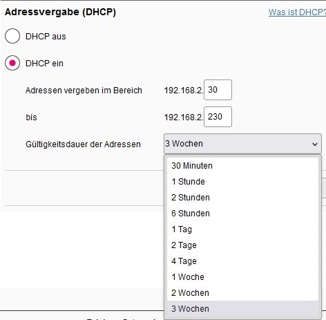

200 Adressen sind möglich. ~30 Geräte stehen in der Liste, teils verbunden, teils getrennt.
Mit dhcp-lease time ist die Gültigkeitsdauer gemeint?

Welche Daten hattest du denn manuell eingegeben? Welchen DNS?

Mit den Einstellungen auf dem Bild klappt es auch nicht, nur wieder die Seiten die mit IvP6 aufgerufen werden können.

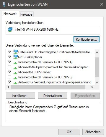

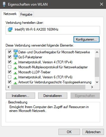

Wenn ich hier den Haken bei IvP6 rausnehme läßt sich gar keine Seite öffnen
Deutet darauf hin, dass auch da IPv4 nicht richtig funktioniert.

Der deaktivierte Haken bei IvP6 war am PC.

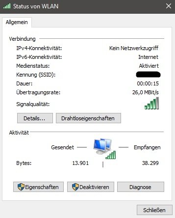

Ich habe eben nochmal mit dem Laptop getestet:
IPv6 deaktiviert -> keine Verbindung.
IPv4-Konnektivität -> kein Netzwerkzugriff
Ping-Test mit -4 -> keine Verbindung
Aber ich kann Seiten aufrufen, die am PC nicht gehen???
