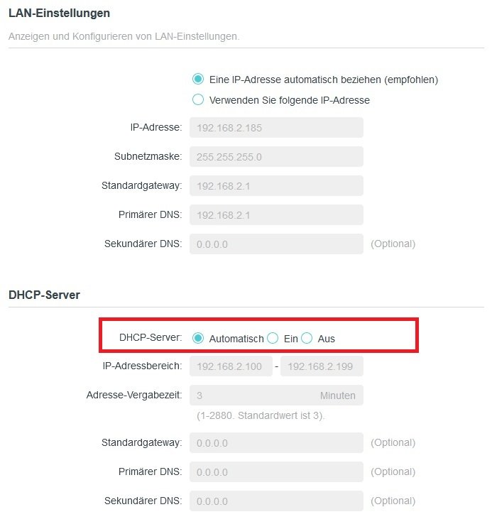

@arvan Dachboden: RE450
Ist schon mehrere Jahre im Betrieb.
Keller: TL-WA860RE
Erst seit 3-4 Wochen im Betrieb. Einstellungen siehe Bild.
Habe eben die Einstellungen verglichen, bei dem im Keller steht DHCP-Server auf Automatisch, beim Dachboden-Gerät ist "Aus" eingestellt. Sollten beide auf "Aus" sein?

Keller: TL-WA860RE
Auf "Aus" gestellt. Repeater neugestartet.

Ich sehe keinen Grund, warum das Problem von selbst wieder auftauchen sollte. Da waren halt mehrere DHCP-Server im Netzwerk. Das ist behoben und damit sollte auch alles in Ordnung sein.
Übrigens ist das höchst fragwürdig, dass der AP seine IP-Adresse per DHCP bezieht und gleichzeitig IP-Adressen per DHCP verteilt. Da muss ein Entwickler bei TP-Link nen mächtigen Kater gehabt haben, als er diesen Quatsch implementiert hat.
