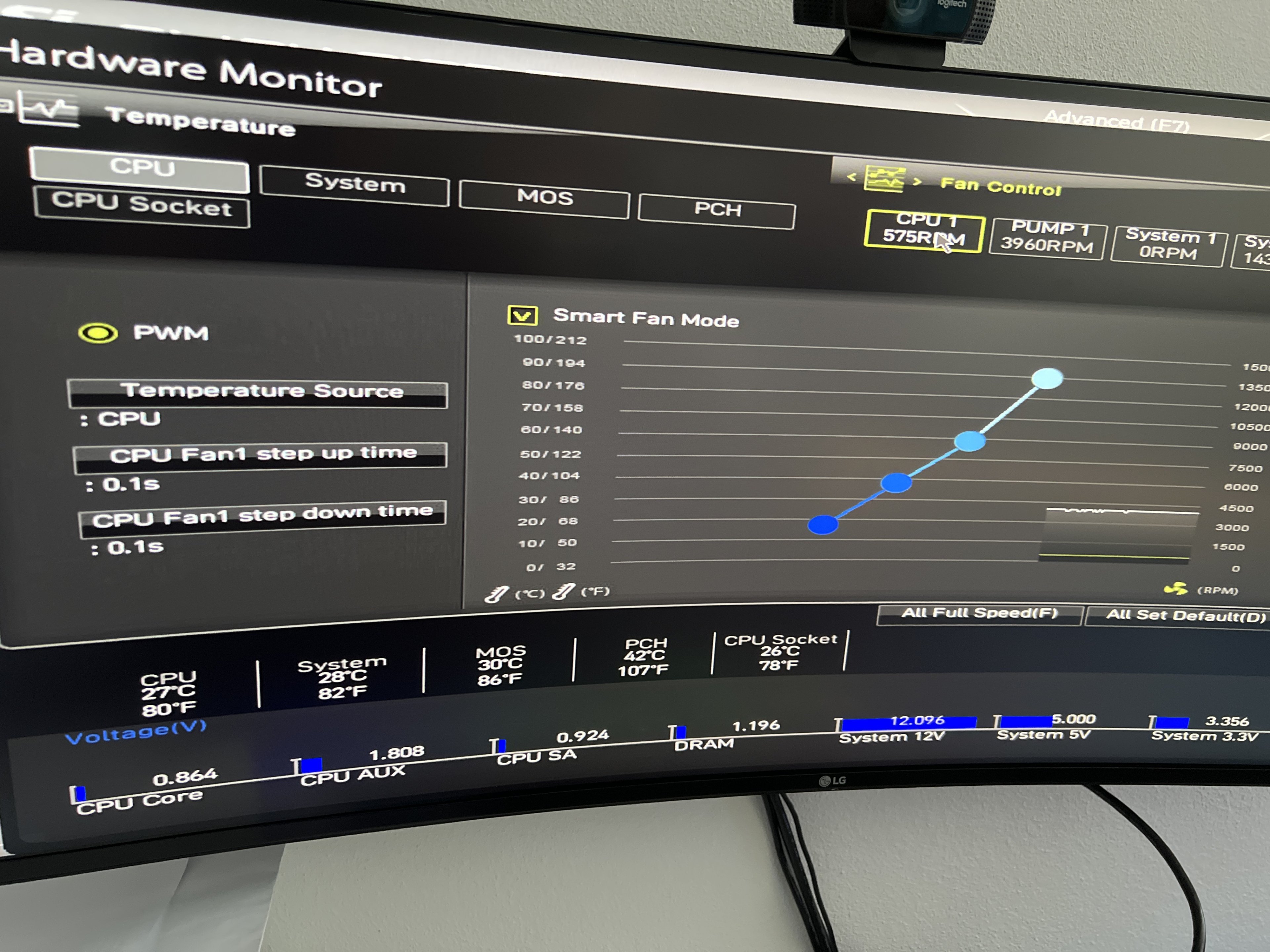

Habe ein MSI PRO Z690-P DDR4 und ein MSI Gehäuse mit 3 Pin Lüftern, da 3 Pin ja keine PWM Lüfter sind dachte das Board wäre in der lage die Lüfter über die interne Steuerung regeln zu können. Leider drehen die Lüfter komplett auf , Front sowie Heck und die Pumpe der AIO lässt sich auch nicht regeln , alles über das Bios versucht da unter Windows 11 das Programm zum Regeln der Lüfter gar nicht erst an geht über das MSI Center . Jemand eventuell ein Tip wie ich das regeln kann oder ist es wirklich so daß das Board die 3 Pin Lüfter nicht regeln kann ?

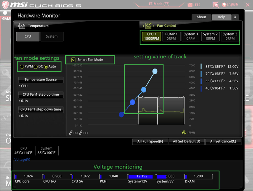

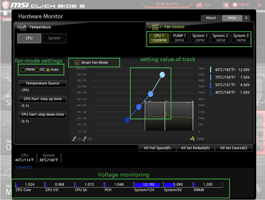

Sollte es können. Im UEFI auf den Hardware Monitor gehen.
Dort dann beim entsprechenden Header die Option DC wählen.
Kein DC zur Auswahl

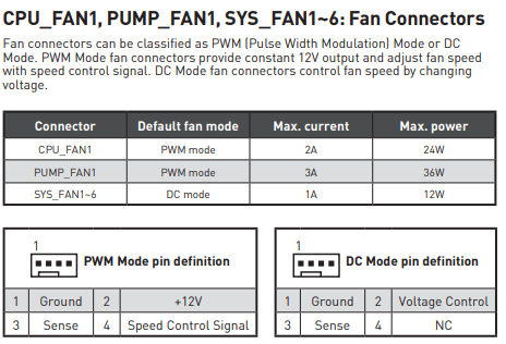

Habe ein MSI PRO Z690-A und alle meine 3-PIN Gehäuselüfter werden per DC wunderbar mit der CPU Temperatur geregelt. Warum sollte es beim -P anders sein.

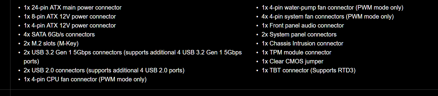

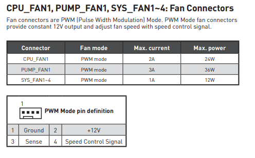

Tja, erst Handbuch lesen dann antworten. Das P kann tatsächlich nur PWM. Das A kann beides.
Also tatsächlich anderes Board oder andere Lüfter

Joc schrieb:
Du bist ja auch auf dem CPU Fan, der sollte immer PWM sein.
Wechsel mal zum Reiter der System Fans.
System Fans auch das selbe
Oh stimmt, PWM mode only.
Musst wohl andere Lüfter verwenden.
