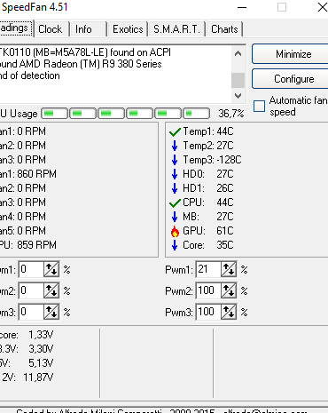

Das sind meine Temperaturen im Office Modus.... bzw Idle. Deshalb würde ich die Lüfter gerne immer laufen lassen. Kann sie per MSI Gaming App kurzzeitig unter vollast laufen lassen, da werden die Temperaturen schon wesentlich besser.
Nur wie kann ich die Lüfter immer leise laufen lasen. PS: Kann über mein Bord Lüfter nicht einzeln ansteuern. habe dafür eine Extra Lüftersteuerung

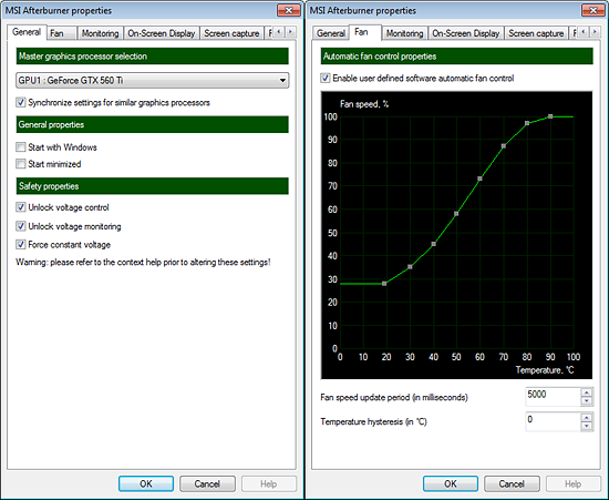

Zum eigentlichen Thema: Mit MSI Afterburner solltest du problemlos eine eigene Lüfterkurve erstellen können.
Du kannst mit dem MSI Afterburner eine eigene Lüfterkurve erstellen.
Hab ich auch schon probiert, kannst du mir genau beschreiben wie das geht? habe mal konstant als Test für alle Temps 80 Prozent eingestellt-Lüfter liefen trotzdem nicht :C
Du siehst in der unteren Achse die Temps in °C, in der linken Achse die Umdrehungen in %.
Sobald du das Häkchen aktiviert hast solltest du in der Lage sein mit Linksklick auf der Lüfterkurve bis zu 10 Punkte zu setzen und diese nach belieben zu verschieben.

Danke, hat geklappt. Die Temps sind direkt besser. CPU jetzt bei 43 Grad und GPU bei 47 Perfekt danke!
