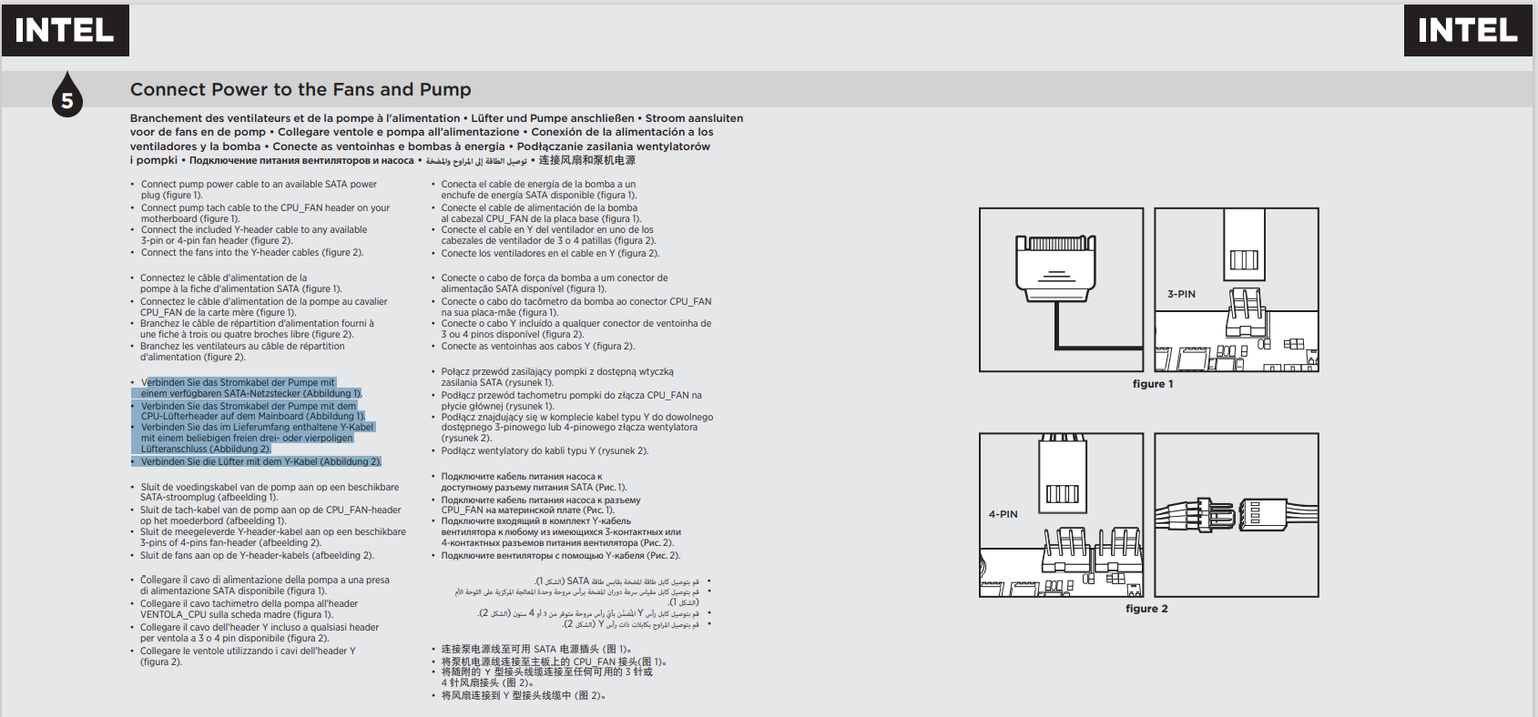

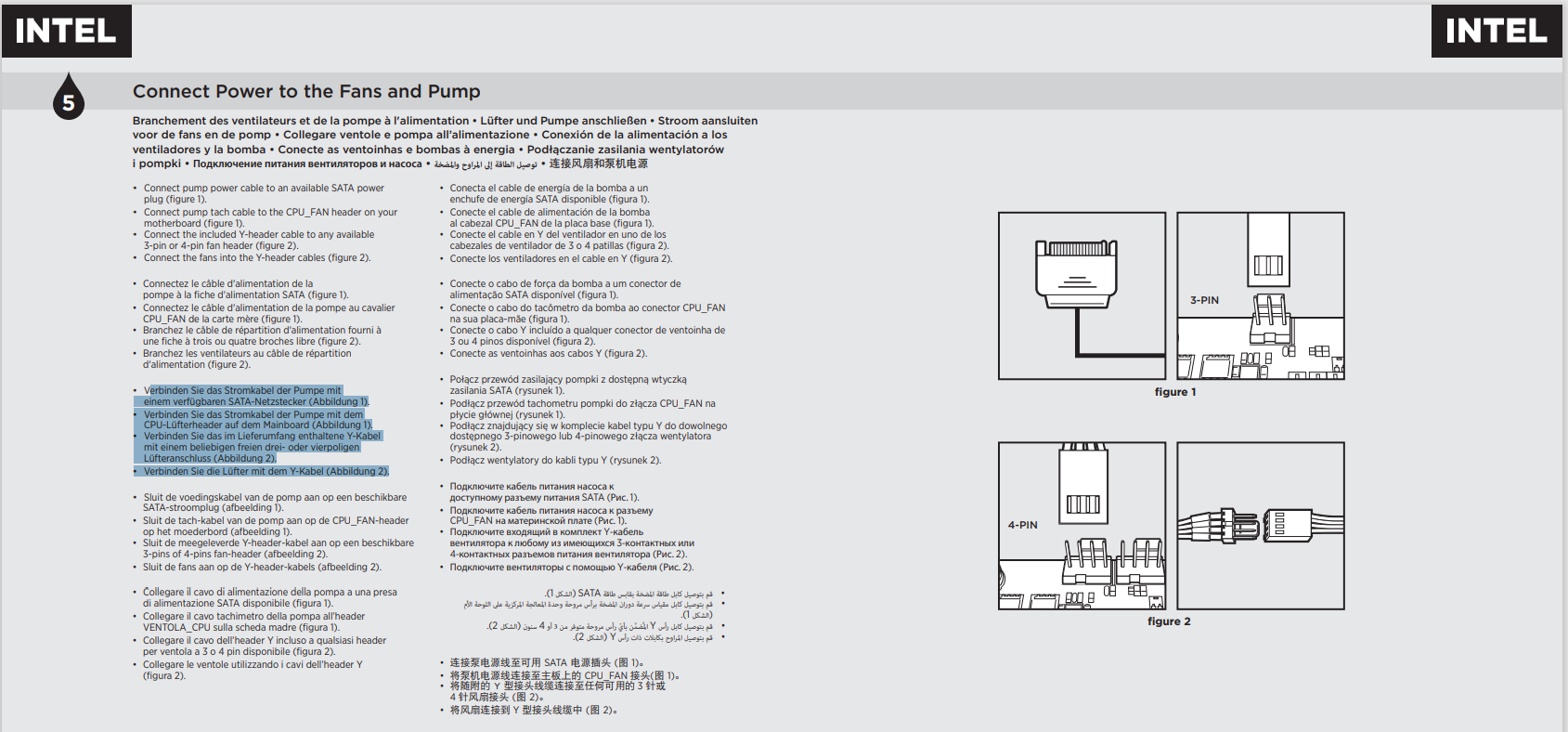

ich will die H100x 240mm aio von corsair befestigen aber mein main
board besitzt keinen pump header
bei der pumpe ist wie es aussieht ein sata kabel anschluss und ein 4 pin anschluss also brauche ich kein 12v molex kabel oder
Cpu i5 9600kf

nein, das wäre dann ein "eingebauter" Adapter.swag112 schrieb:sata kabel anschluss und ein 4 pin anschluss also brauche ich kein 12v molex kabel
