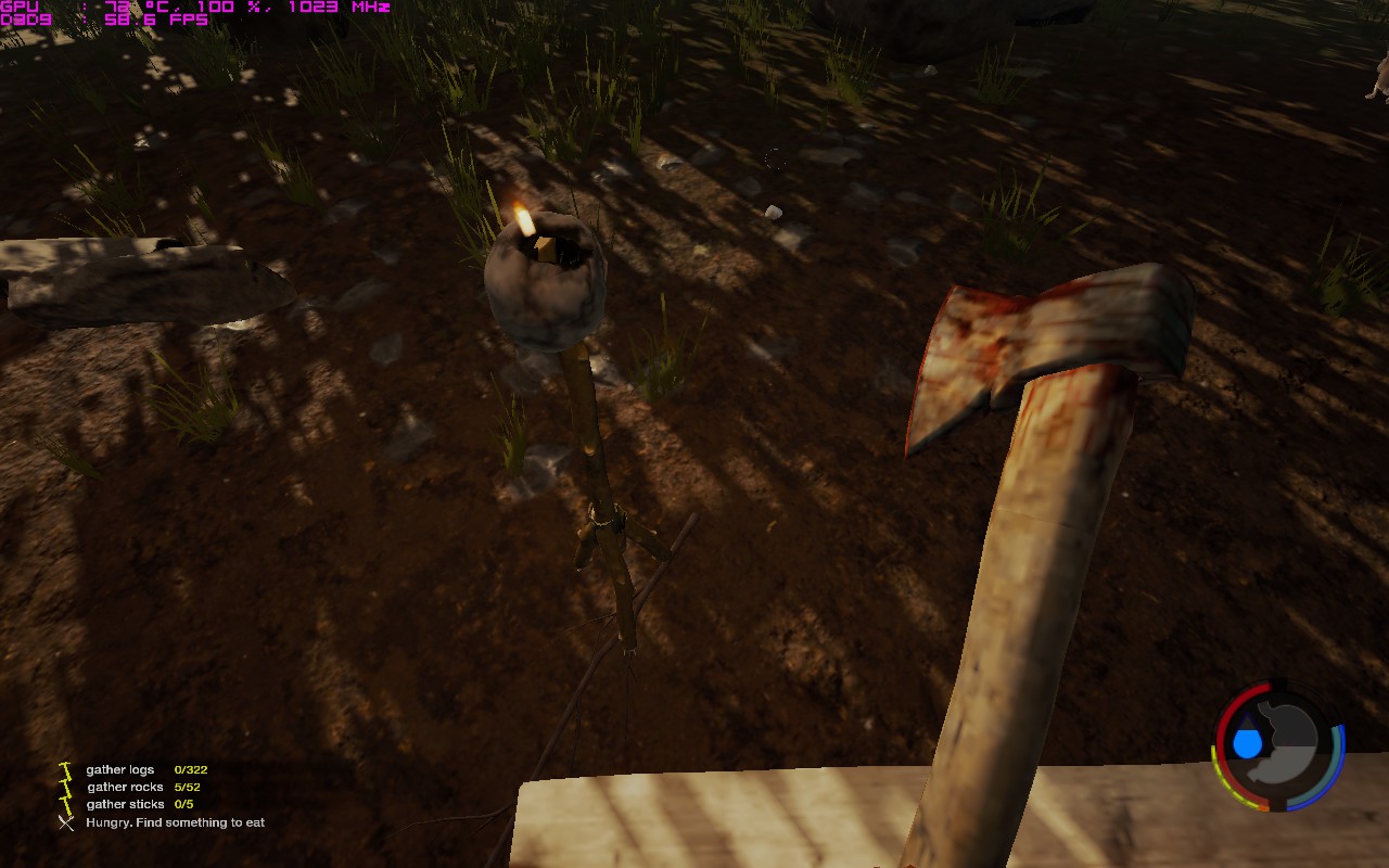

Cpu1: 66-90%
cpu2: 65-90%
cpu3: 61-81%
cpu4: 70-82%
cpu: 69-80%
ist das mit dem bild so ok um die MHz
willst du uns vereimern? du wurdest nach den taktraten der CPU gefragt und postest dann nen screenshot auf dem nur temp, load und takt der graka angezeigt werden und dein problem gar nicht stattfindet?
graka sollte allerdings auch leicht höher takten.
so in der richtung hätte das aussehen können/sollen:
In hwinfo64 kann man sich mehr informationen ins Osd einblenden lassen als im msi Afterburner alleine.
