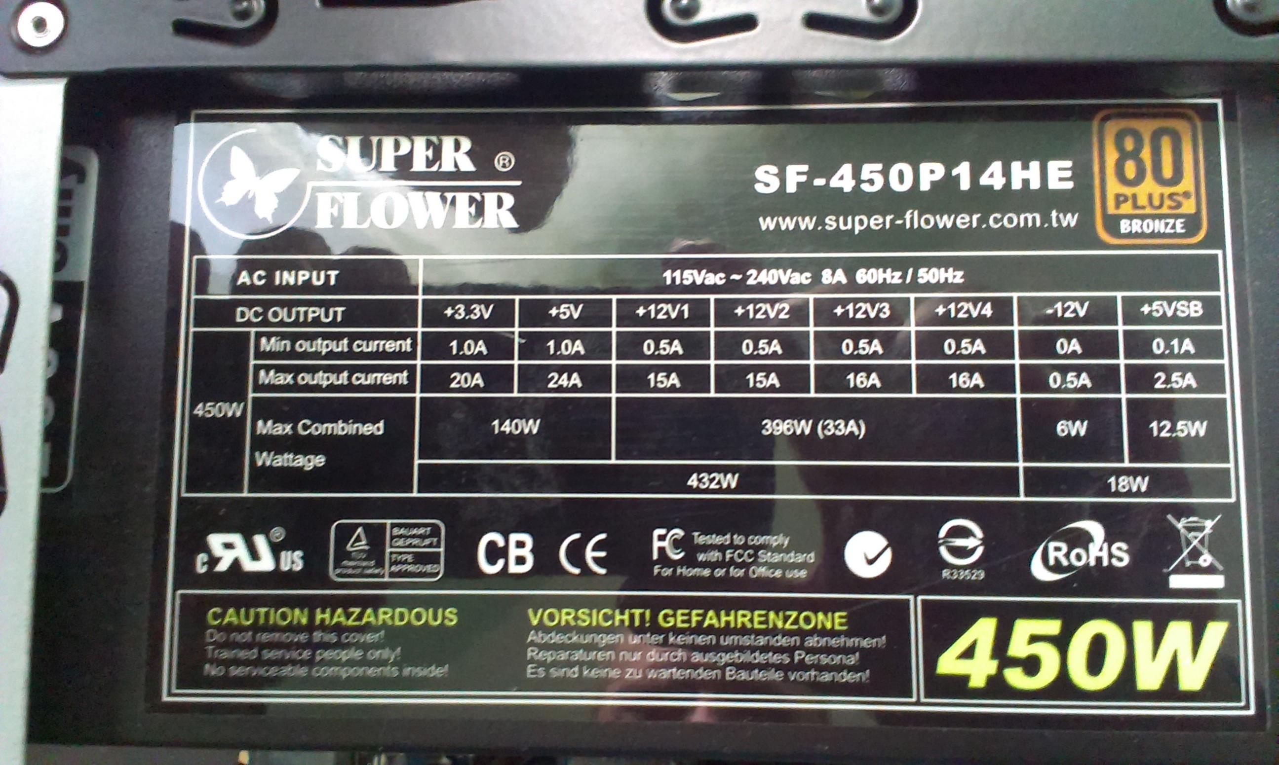

450W Superflower Amazon 80+ Bronze - Netzteil

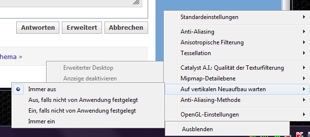

Ist mit der neuen Karte vllt Vsync aktiviert? Skyrim stellt das ja bei jeder Hardware neu ein.
Hi Jokeboy,
woran kann ich das erkennen. Ich habe die gleichen einstellungen wie bei der alten Karte.
Diese Mipmap einstellung fehlt bei der R7 .

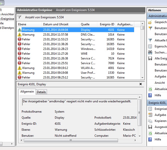

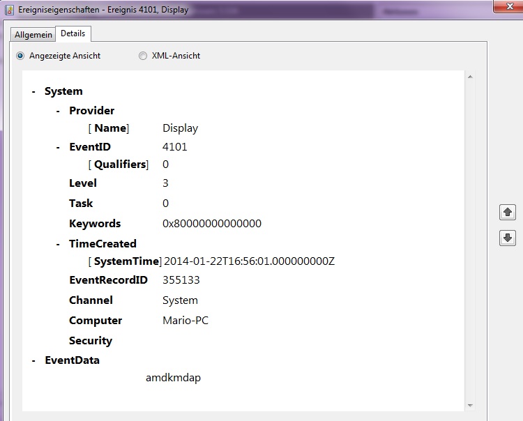

Welche Treiber-Version verwendest du? Hast du Einträge in der Windows-Ereignisanzeige? Klingt irgendwie nach Treiber-Reset.
mfg
Hi KainerM,
Treiber Version ist 13-12_win7_win8_64_dd_ccc_whql . JA. Habe mal Bilder angehängt.
Danke.

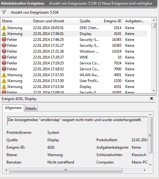

OK, also aktueller WHQL Treiber. Da kann man drüber nachdenken den aktuellen Beta-Treiber zu verwenden, aber zuerst solltest du mal in die Ereignisanzeige schauen (Startmenü "Ereignisanzeige" eingeben). Dann schaust du da mal ob du Ereignisse mit "Kritisch" oder "Fehler" hast, und wenn ja: Was steht dort gelistet?
mfg
Hi,
so wieder da. Habe neue Karte eingebaut.
Hier mal die Fehler Anzeigen.
Warnung 22.01.2014 17:56:01 Display 4101 Keine
war noch von Gestern und dies steht mehrmals in dem Fenster.
Hi,
werde ich mal versuchen.
Ich habe da mal was gefunden, dort ist es so ähnlich wie bei mir.
https://www.computerbase.de/forum/t...icht-mehr-und-wurde-wiederhergestellt.952920/
Lese mir das gerade mal durch und bekomme schon graue Haare.
Es ist nur bei dem Spiel Skyrim. Ich habe auch keine Abstürtze vom Rechner oder in der art.
Das Spiel bleibt nur kurtz für ne halbe sekunde stehen und es geht weiter mit diesem schwammigen gefühl.
Macht halt kein spaß zum spielen.
Frage : Lohnt sich überhaubt die neue Karte für mein System ?
Gruß und Danke führs helfen.
Edit 2:
Habe jetzt ne längere Zeit mal gespielt. Es wunderte mich schon das der Fehler nicht auftauchte.
Aber puste Kuchen. Gerade eben trat der Fehler im Spiel auf. Um 16:04:04 Uhr ist dies Passiert.
Habe mal zum glück CPU-Z mitlaufen gelassen. Hier ist die Log Datei.
Mir ist aufgefallen das bei der alten Karte in den Einstellungen von Skyrim der Haken bei FXAA aktiviert ist und bei der neuen Karte nicht. Hat das was zu heisen.
Gruß.
