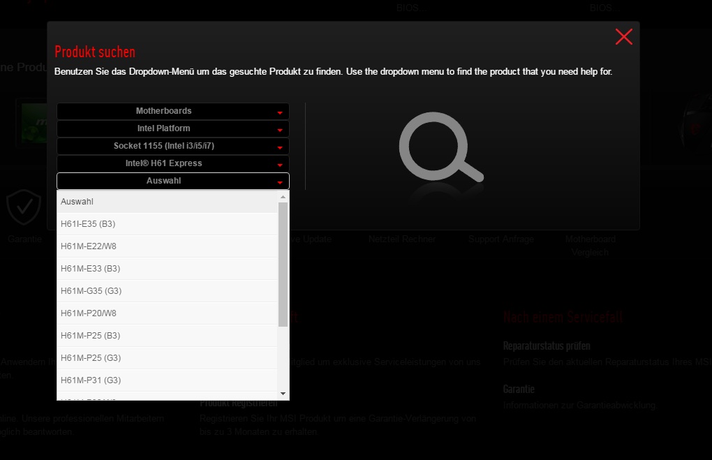

Ich habs auch bei MSI versucht komme aber nur bis hier hin weil ich nicht weis was ich dann noch wählen soll:
Na dann mach am besten das BIOS Update von der Medion Seite, ist ja auch ausführlich beschrieben wie es geht.
// Edit: ach hast ja bereits gemacht .... und Änderungen ?
Die genaue Bezeichnung, welche MSI von dir will sollte sich evtl. irgendwo auf dem MB in geschriebener Form finden. Kann aber auch gut sein, dass die Fertig Boards für Medion und Co dort garnicht aufgeführt sind
