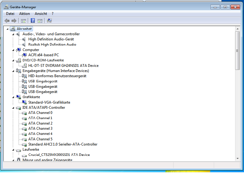

zeigt es dir die gpu im geräte manager an? bzw. bios?
Geräte Manager nein, BIOS von MSI ist mir neu und ich finde nicht die Stelle, wo ich das nachgucken kann :/
DDU hat leider nicht geholfen und im abgesicherten Modus hat die Installation zwar keine Fehlermeldung ausgespuckt, aber es hat nicht funktioniert. HDMI Kabel ist angeschlossen, da ich bei VGA und Displayport kein Bild bekomme.

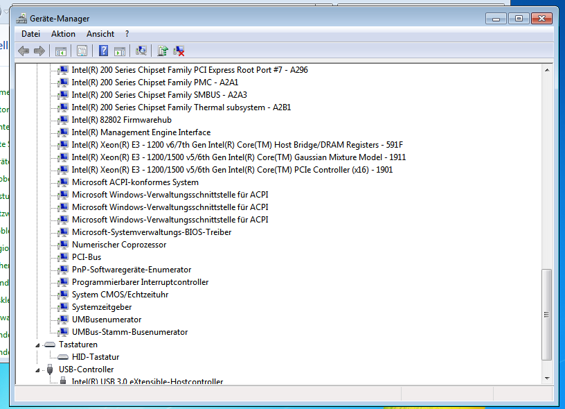

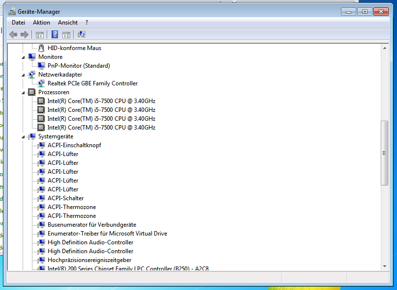

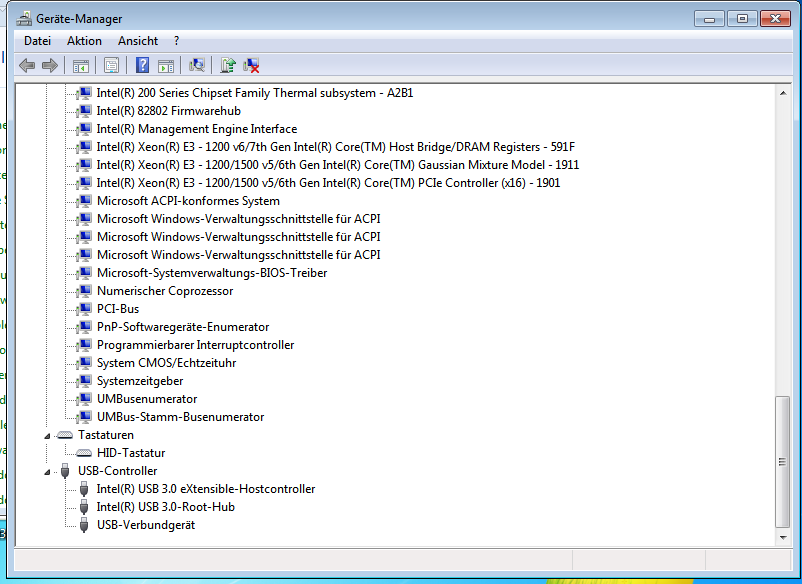

da die nicht im geräte manager bzw. mach mal nen screen vom GM bitte
Hier:
Wurden den auch ALLE Windows Updates bezogen und installiert? Falls Nein, bitte nachholen und erneut versuchen. Dies ist durchaus wichtig bevor man die Crimson-Treiber installiert, besonders auf älteren Betriebssystemen.
Das Leben kann manchmal so einfach sein :) Danke!
