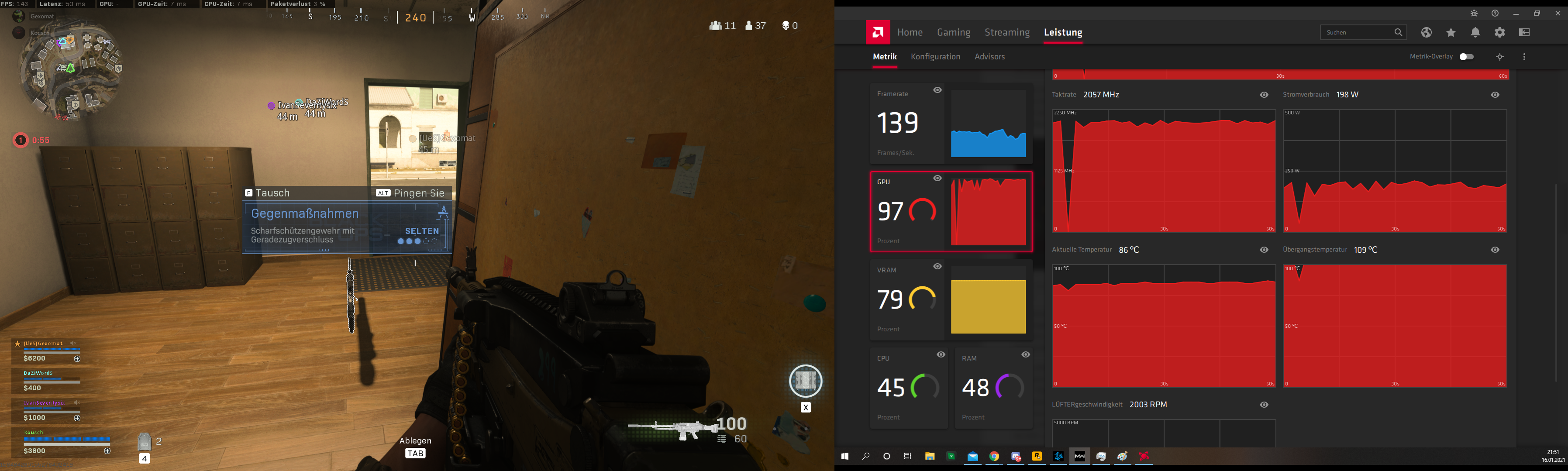

Ich habe bei Warzone eine Auslastung von 100% als ich in den Details vom Taskmanager geschaut habe stand da 110° C, wo ich mich erstmal erschreckt habe. Danach habe ich über AMD Radeon Software geschaut und da stand "aktuelle Temperatur: 85° C" und "Übergangstemperator: 110° C" aus diesem Grund bin ich hier am Hilfe erfragen, weil ich nicht weiss warum die Temperaturen so hoch sind und ich glaube, dies ist sehr schlecht für die Grafikkarte.

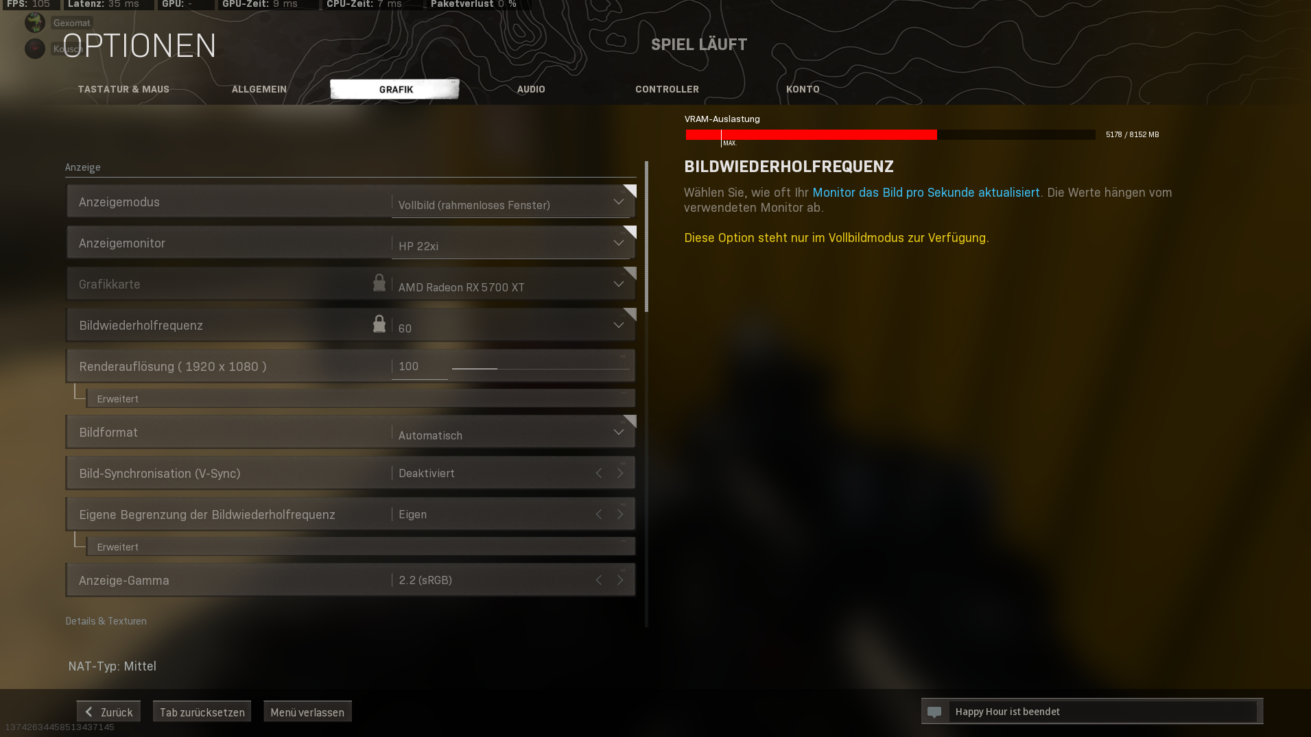

Ich habe versucht in den Spieleinstellungen den VRAM zu verkleinern, jedoch krieg ich das nicht gescheit hin, es ist immer noch so wie es hier dargestellt wird und wenn ich runtergehe, dann wird der Balken minimal runter aber immernoch deutlich über Max Begrenzung

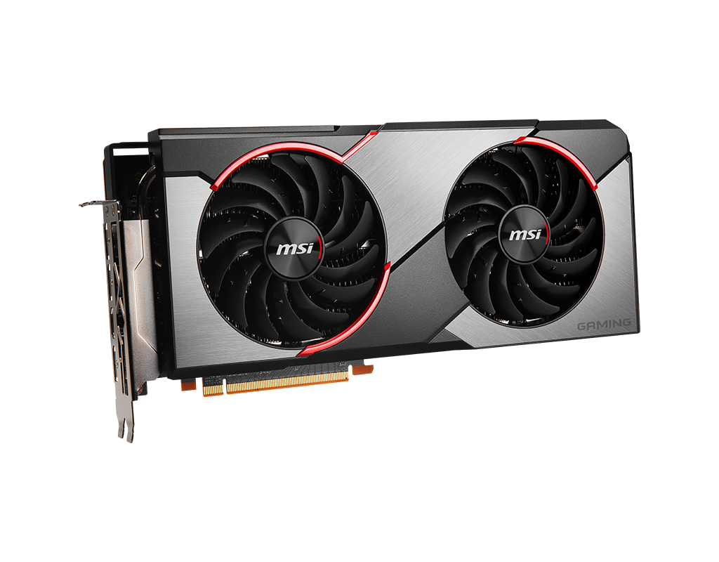

sitzt der Kühler vernünftig auf der GPU oder kannst du "dran wackeln"?
VG,
Mad
Madman1209 schrieb:
Hi,
VG,
Mad
? Die Kühler sind doch dran an der Grafikkarte dran und drehen sich ganz normal, rein von der optik.
Ist doch alles ok, Hotspot Temperatur darf bis 110°C steigen und 85°C GPU Temperatur ist auch OK.
Wenn du das ganze verbessern möchtest musst du dein Gehäuse besser kühlen.
Sobald die Karte sich so stark erhitzt das es schädlich wird, senkt die Karte den Takt automatisch und das ist hier nicht der Fall.
Reaktionen: Kousch
Oh echt? Ich habe im Internet bei der Recherche gefunden, dass über 70 C nicht gut ist. Der erste Shock war 110° C und 85° C war auch keine Erleichterung bzw. grosse Erleichterung
Diese Angabe ist falsch!
Wie gesagt deine Temperaturen sind problemlos, wird die Karte zu heiß schützt Sie sich selbst und reduziert die Leistung.
Trotzdem solltest du mal deine Gehäuse Kühlung überarbeiten.

CaptainPicard schrieb:
Das sind Lüfter. Der Metallkram darunter der Kühler. Wackelt der?
Madman1209 schrieb:
Hi,
VG,
Mad
Diese Metallstäbchen hinter dem Lüfter soll ich bewegen bzw. dran wackeln? Wie soll ich das machen und kann ich das beim Betrieb tun? Tut mir leid, ich versteh das nicht bevor ich was kaputt mache, frag ich lieber nach.
Lass es, da wackelt mit Sicherheit nichts. Wie gesagt optimiere deine Gehäusekühlung das reicht!
