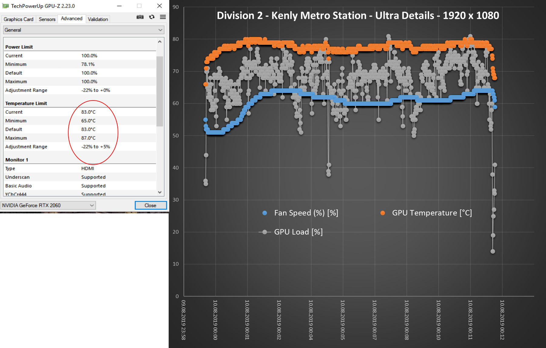

Ich habe mal GPU-Z 10 Minuten Division 2 auf vollen Details loggen lassen. Dazu muss man sagen, daß die Umgebungstemperatur im Raum heute nicht sehr hoch war, und ich die 82° C nicht erreicht habe.
Der Rivatuner gab mir durch die Bank 60 frames (max beim Monitor). Das Gehäuse (Fractal Define R6) war vorne geöffnet.
Sieht für mich normal aus. Es ist nur wirklich, wirklich sehr laut. Dabei laufen die Dinger bei ca. 60% der Maximalleistung.
Links stehen die Temperaturlimits, die GPU-Z auslesen konnte. Ist das OK so?
Zum Vergleich: Bei Titanfall 2 erreicht die Karte nicht einziges Mal 60° C.
Sieht eigentlich normal aus.
Mach den Test doch noch mal mit Titanfall 2.
Dann kann man die Werte vergleichen.
