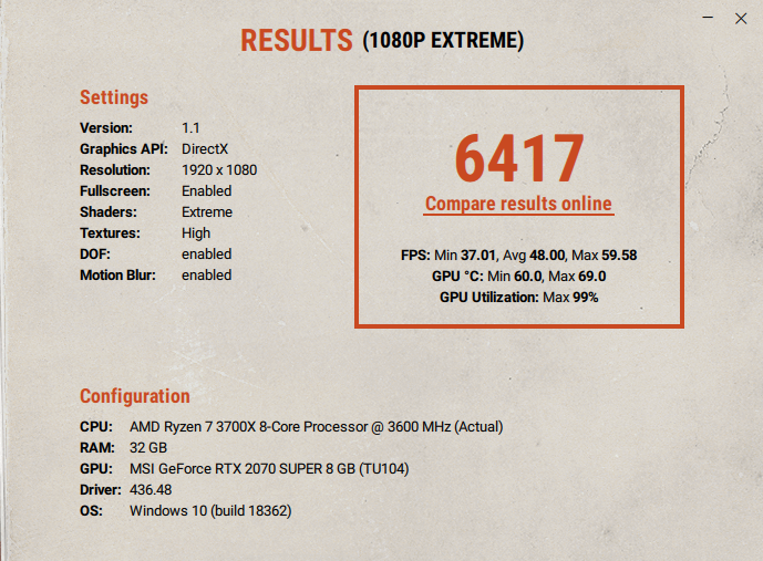

Bevor ich mit DDU jegliche Grafiktreiber entfernt und neu installiert habe, sahen meine Zahlen im UNIGINE Superposition so aus:

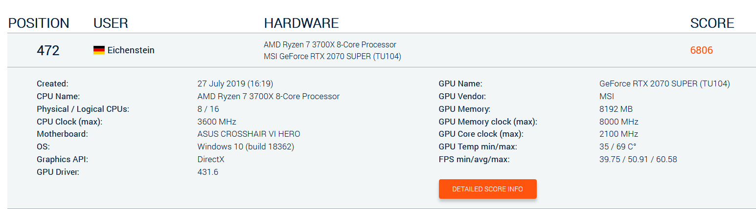

Als Referenzwerte habe ich mir dann die folgenden Ergebnisse angeschaut (welche auch die einzigen waren die online einzusehen sind für die MSi 2070S):
Nachdem DDU seines Amtes waltete:
Jetzt frage ich mich; ist UNIGINE vielleicht nicht die beste Software für GPU Benchmarks, oder gibt es hierfür eine logische Erklärung?
Die einzig positive Änderung wäre, dass die min. Temperatur sich endlich wieder im Griff hat. MSi Afterburner hat mir vor der Benutzung von DDU auch eine Idle-Temp von 58-60°C angezeigt, und das scheint sich mittlerweile eingependelt zu haben.
Meine Vermutung wäre, dass in dem Referenz-Setup vielleicht ein besserer Airflow herrscht. Kann man damit allerdings eine Differenz von ~400 Punkten begründen?

Wegen ca. 50 Punkten so einen Aufriss? Das andere Ergebnis ist mit mega OC entstanden, siehe Taktraten.

Geht mir mehr um die 400 Punkte Differenz die zwischen meinen Messungen und dem Referenz-Setup bestehen.
Trotzdem, danke für den Hinweis. Die Taktraten sind mir beim Drüberlesen nicht aufgefallen.
Es geht um keine 3 fps in min. 2.5fps in avg. und 1 fps in max. omfg wird hier Energie vergeudet...

Hm Core Clock deine Karte 1800 Mhz ... Core Clock der "Vergleichskarte 2100 Mhz ...
Wenn man darüber mal nachdenkt weis man wo die Punkte so fehlen.
Verschiedene Treiber, Verschiedene OS Version, unterschiedliche Taktraten und andere UNIGINE Version.
Ist also alles in der Messtoleranz.
Die 300MHz sind vermutlich schon die fehlenden 1FPS(400 Punkte) unterschied.
