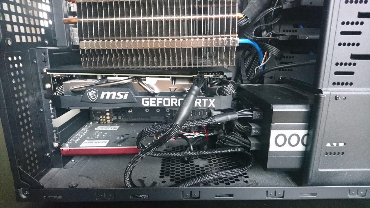

Hier auchmal ein Foto vom Einbau.

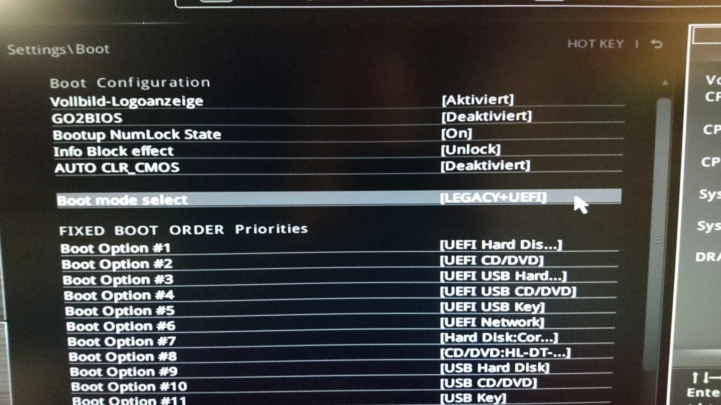

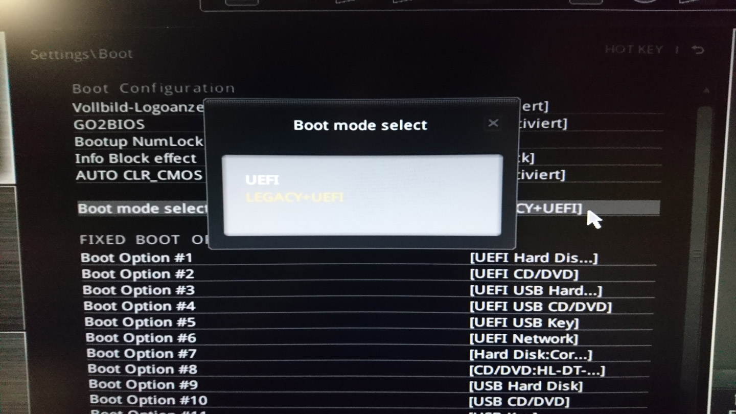

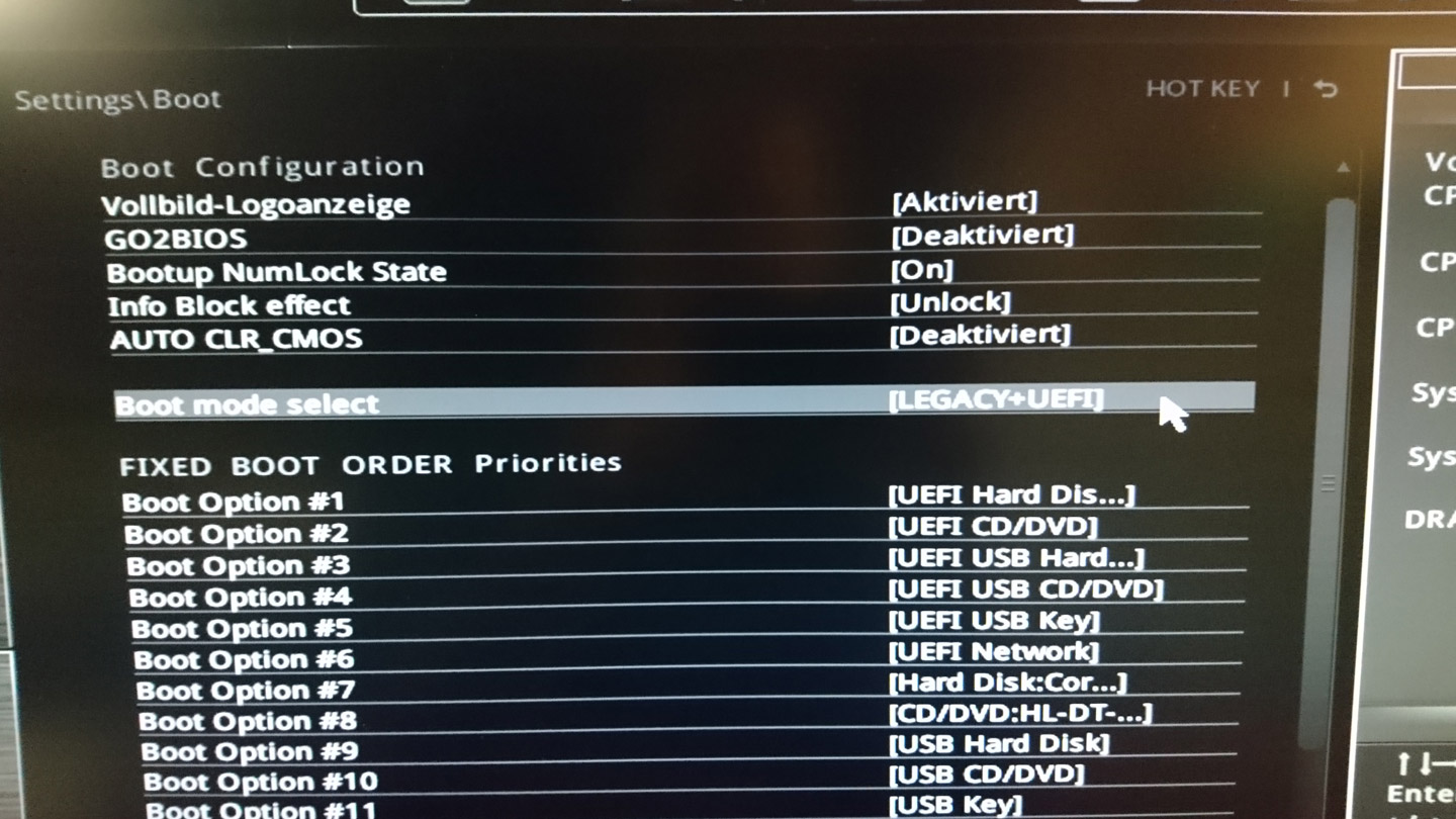

Also so sieht es bei mir aus. Muss es NUR auf UEFI stehen?

Zerschießen tut es nichts, es startet halt höchstens nicht mehr.
Schau dir die Bootoption vor Änderungen an(UEFI, Bootmanager, was auch immer da an erster Stelle steht), das muss hinterher genau so wieder da stehen.
Und dann kannste ja mal rumprobieren mit UEFI/CSM/Secure Boot, ob das Piepen weg geht.
Bei Erfolg musst du dann eben Windows in dem Modus neu installieren, wenn's nicht startet und vielleicht noch den Partitionsstil der Platte vorher auf GPT ändern.
Oder warten auf neue Biosversionen für die Grafikkarte von MSI, bei Asus hat man das ja angeblich damit gefixt.

Ist aber an sich auch kein Problem, da mal kurz auf UEFI only zu stellen und falls dann nicht mehr "UEFI Hard Disk" als Bootoption #1 da steht bzw. Windows nicht startet, wieder zurückzustellen. Ich würd's ja schon aus Neugier mal probieren.

Und hier geht's eigentlich NICHT und das BIOS der Grafikkarte sonder schon um das BIOS des Mainboard... Da gibt's auch keine Updates oder sowas die das beheben, das liegt einfach daran dass in den neuen Karten keine legacy Unterstützung mehr im BIOS drin ist. Das war schon bei einer RTX Titan so - die gehen nur mit Uefi BIOS... Oder eben wenn das Windows gestartet hat und die Treiber geladen hat.
