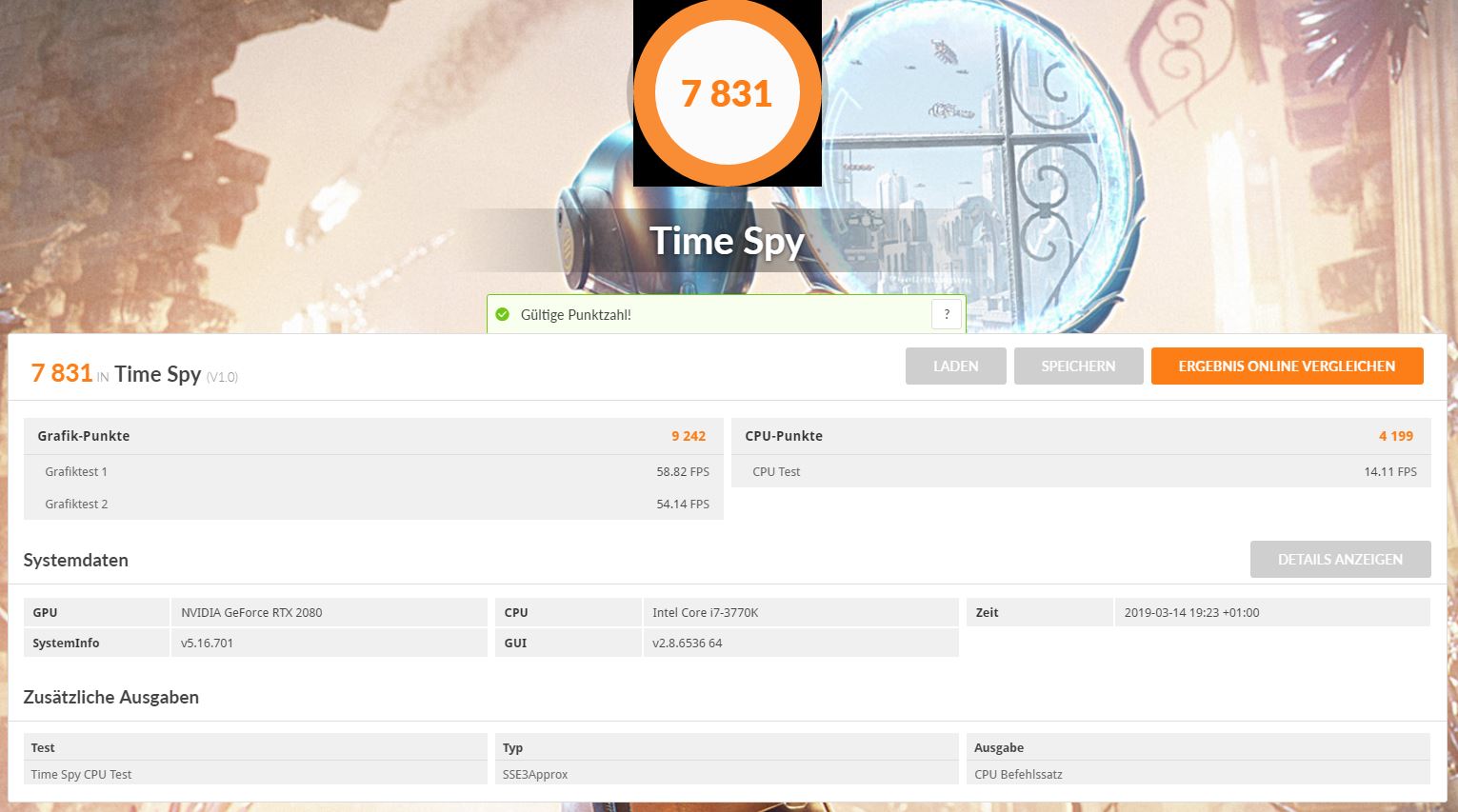

ich wollte vor kurzem einen komplett neuen Rechner kaufen, habe mich jedoch entschlossen zuerst einmal nur eine Grafikkarte nachzurüsten. Alten Treiber (GTX980) mit DDU entfernt und die RTX2080 eingebaut. Kein Spulenfiepen, Lüfter laufen leise, alles scheinbar gut.
Userbenchmark liefert den ersten Hinweis auf ein Problem:
https://www.userbenchmark.com/UserRun/15471579

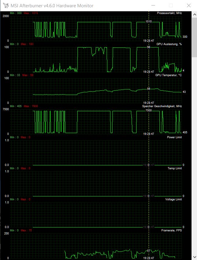

Bei Timespy und World of Tanks zeigt der MSI Afterburner, dass die Karte nicht komplett hochtaktet. DIe Karte läuft nur mit dem im Datenblatt angegebenen Basistakt. Ich bin hier absolut ratlos, was kann man da machen? Anzeigen für Powertarget, Temperaturtarget und Voltagetarget sind i.O.
Grüsse!

Er hat doch sogar ein Afterburner Screenshot gepostet.. :D

Dracal2002 schrieb:
Die Karte Boostet nicht weil sie 98 Grad heiss ist.
Drehen sich überhaupt die Lüfter?
So schauts aus.

GrovyGanxta schrieb:
Glaub das ist das blöde MSI Afterburner Diagramm. Da verrutscht man beim Lesen oft eine Zeile, weil die verschiedenen Diagramme nicht richtig visuell getrennt sind. Die 98 sind die Auslastung in %
Reaktionen: Grovy und Dracal2002
98% ist die GPU Auslastung
Temperatur laut Screenshot liegt bei 56°C
