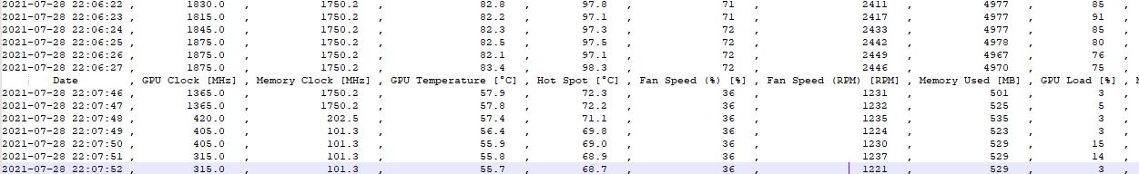

Hier ein GPU-Z Log. Der letzte Absturz kurz vor Log-Neubeginn:
83° C find ich eigentlich nicht zu heiss, aber die ominöse "Hot Spot Temperature" (Wo eigentlich?) erreichte fast 100° C. Danach Blue Screen mit (video_scheduler_internal_error), was anscheinend einiges bedeuten kann, aber auch fehlerhafte Videotreiber und falsch getaktete Karte.

Dann lies doch die Temperatur erstmal aus, Tools gibt es hier im Downloadbereich mehr als genug. Anschliesend schaust Du noch beim Hersteller was die Karte abkann. Dann weisst Du es genau, weil "recht sicher" ist mal eine Aussage mit absolut keinem Wert solange Du es nicht mit harten Zahlen untermauerst.

Edit2: der interessante Wert ist die GPU Temperatur und 82° ist noch im Rahmen. Die meisten 2060 kommen bei 88°/89° in Bereiche die die Hersteller nicht mehr als optimal empfehlen.

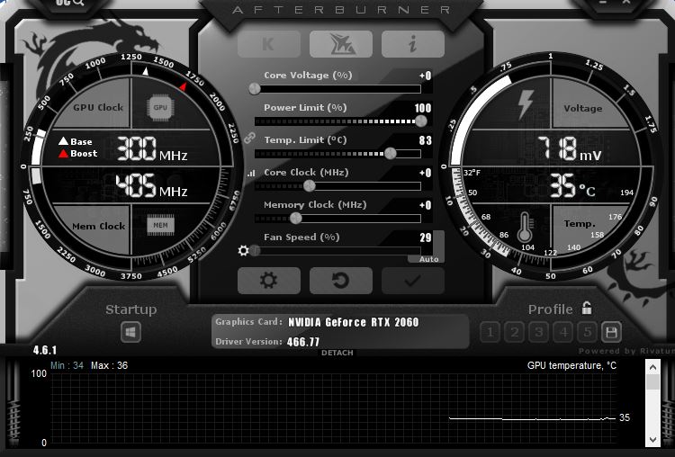

Das sind meine Afterburner - Einstellungen (bei denen ich nie bewusst etwas verändert habe).Unbenannt1.JPG
Ist dieses Temperatur-Limit bei 83° C vielleicht ein Problem? Wer setzt das?
Hm, mit dem Afterburner kenne ich mich nicht aus. Aber wenn Du nie was daran verstellt hast würde ich sagen es sind einfach die Standardeinstellungen. Versuch doch mal ob Du das Limit erhöhen kannst und, sofern es geht, schau mal ob sich irgendwas ändert. Ein Zusammenhang der max. Temp im Afterburner und dem Absturz in dem Temperaturbereich liegt ja nahe.
Aber für mein Verständnis endet ein überschreiten der Temperatur nicht mit einem Absturz. Sofern es nicht wirklich ein Hardwareschaden ist würde ich eher ein Softwareproblem vermuten.
MfG
Reaktionen: Trichter
das vBIOS bzw letztendlich Nvidia. die karte versucht dann die GPU unter dieser temperatur zu halten; deine karte scheint das voll auszureizen. wenn die GPU diese temperatur erreicht bzw überschreitet schmiert die karte aber nicht ab, dann wird nur der takt reduziert. das TT bzw TL kann man auch in einem gewissen rahmen erhöhen.
ändert sich was wenn du die grakalüfter voll aufdrehst?
Lohnt es sich, die Gehäuselüfter ein bisschen mehr drehen zu lassen? Im Moment steuert die das Motherboard. Welche Software könnte man da nehmen
ausprobieren? BIOS.
Kann ich evtl. etwas runtertakten oder Spannung erniedrigen?
ja, kann man. ob man die arme spannung aber wirklich erniedrigen muss...:D scnr
Steht bei mir im Sensor-Reiter exakt über der Memory Temperatur, welche identisch ist.
Fehler treten [bei mir - 2070S] ab ~97-105° auf, was zu deinem Fehlerbild passt.
Gegencheck: Teste die gereinigte Karte, ob sie immer noch so heiß läuft (evtl Lüfterkurve anpassen?), falls das nicht hilft - mal Seitenteil öffnen, fällt die Temperatur auf ~70-78° - Gehäuse-Lüftung checken.
