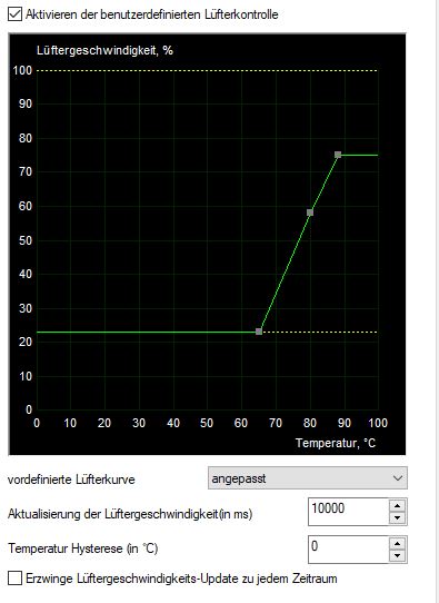

Hi,
ich habe mir vor längerer Zeit eine 2080 Ventus gekauft und leider ist der Kühler nicht das Gelbe vom Ei was die Lautstärke angeht. Habe schon ein wenig mit Lüfterkennlinie, Undervolting gespielt, aber keine wirklich guten Ergebnisse erzielt. Wenn die zwei Lüfter auf 1700rpm aufdrehen, hört man es einfach. Nur Powerlimit auf 85% hat wirklich was gebracht, aber das möchte ich ungerne dauerhaft einstellen.
Könnt Ihr mir einen guten Kühler für die Karte empfehlen, ich würde gerne wechseln. Anbei noch die Lüfterkennlinie, aber wie gesagt hat nicht viel gebracht.
Grüsse!

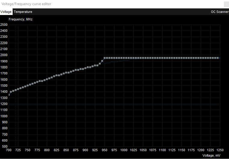

die 2080 Ventus OC scheint ein PT von 225W bei 100% zu haben. 85% wären also etwas über 190W. die sollte man mit ~900mV doch erreichen ohne nennenswert leistung zu verlieren.

Also Ghetto (2x120er Lüfter) mit Stock Kühler oder Morpheus wäre die bevorzugte Lösung? Muss mich bloss mit dem Aussehen anfreunden, mh... so andere Varianten gäbe es nicht? Als Fertiglösung?
Zu warm wirds im Rechner nicht, Systemtemp (wo auch immer die gemessen wird) ist bei 43 Grad max und es sind 4x140er Lüfter in Standardkonfig drin, also vorne zwei rein, hintenoben und oben raus (Pure base 500)
Also ich würde erst Mal 2 120mm Lüfter kaufen und auf die Graka schrauben bevor du einen Morpheus kaufst, so kannst du dir u.U einige € sparen.
