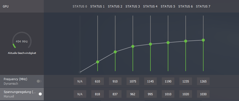

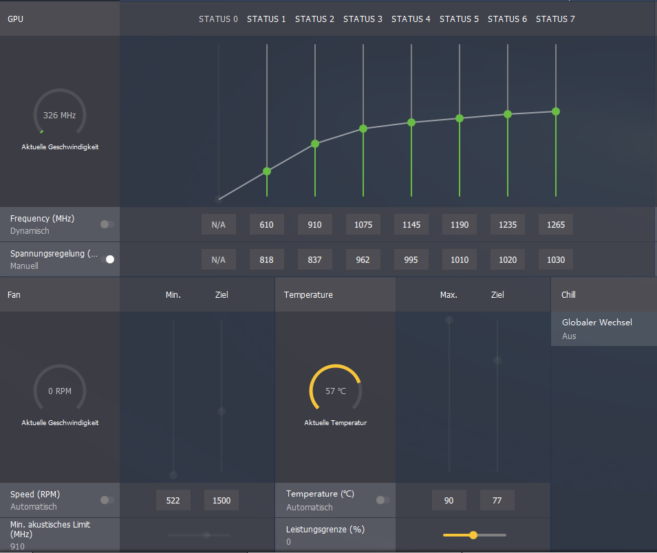

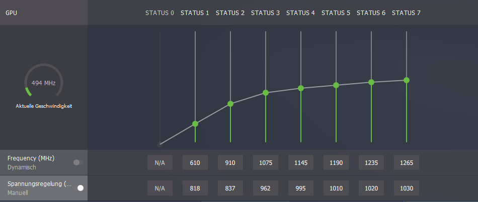

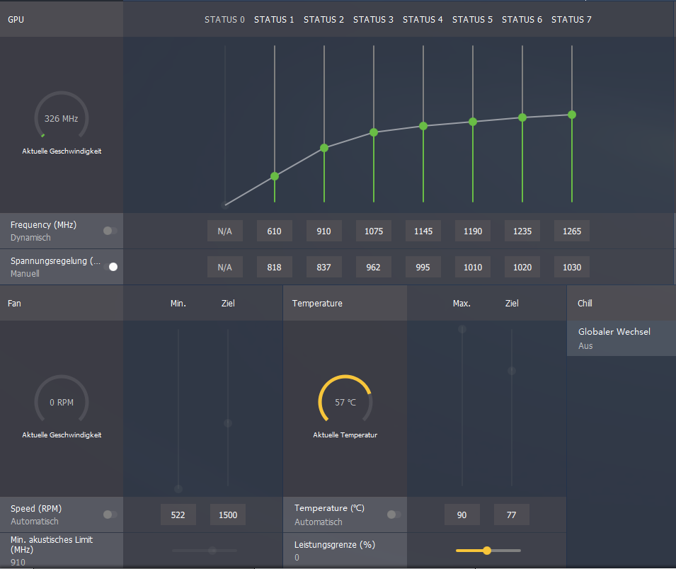

Auf den Bild oben kannst Du neben der Spannungsregelung einen Schalter sehen, diesen mußt Du von Automatisch auf Manuell stellen, dann kannst Du die Spannungen sehen, entscheidend ist Status 7. Meine MSI hatte werksseitig 1.15V, was viel zu viel ist. Durch die zu hohe Spannung kann es vorkommen, dass die Karte den Boosttakt gar nicht halten kann, weil sie ins Powerlimit läuft. Ich würde Dir dieses Tool empfehlen

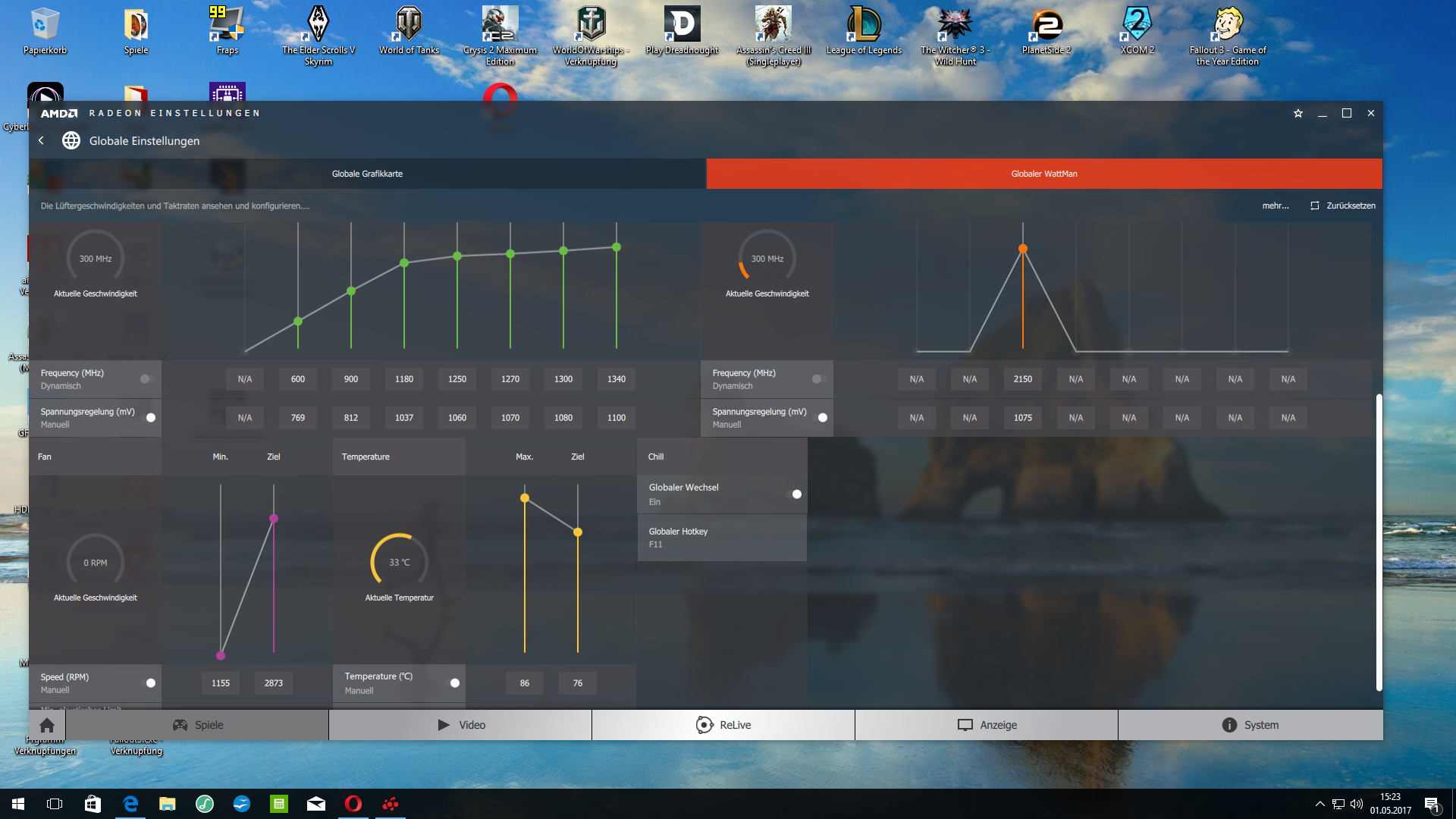

Hier ein Screenshot bei dem auch die Frequenzen sichtbar sind. Mach mal bitte auch so ein Screenshot und lade es hoch. Diese Einstellugen von mir funktionieren sehr gut bei den meisten Spielen, bei einigen muß man die Spannugen etwashöher setzen, das mache ich dann immer mit dem WattTool, das geht am schnellsten.
Man kann die eingestellten Frequenzen nicht sehen, Du mußt diesen Schalter auch umlegen. Was das Bios von der RX580 betrifft: ich würde es nicht machen, wäre mir zu riskant. Im schlimmsten Fall hast Du die Karte gebrickt.

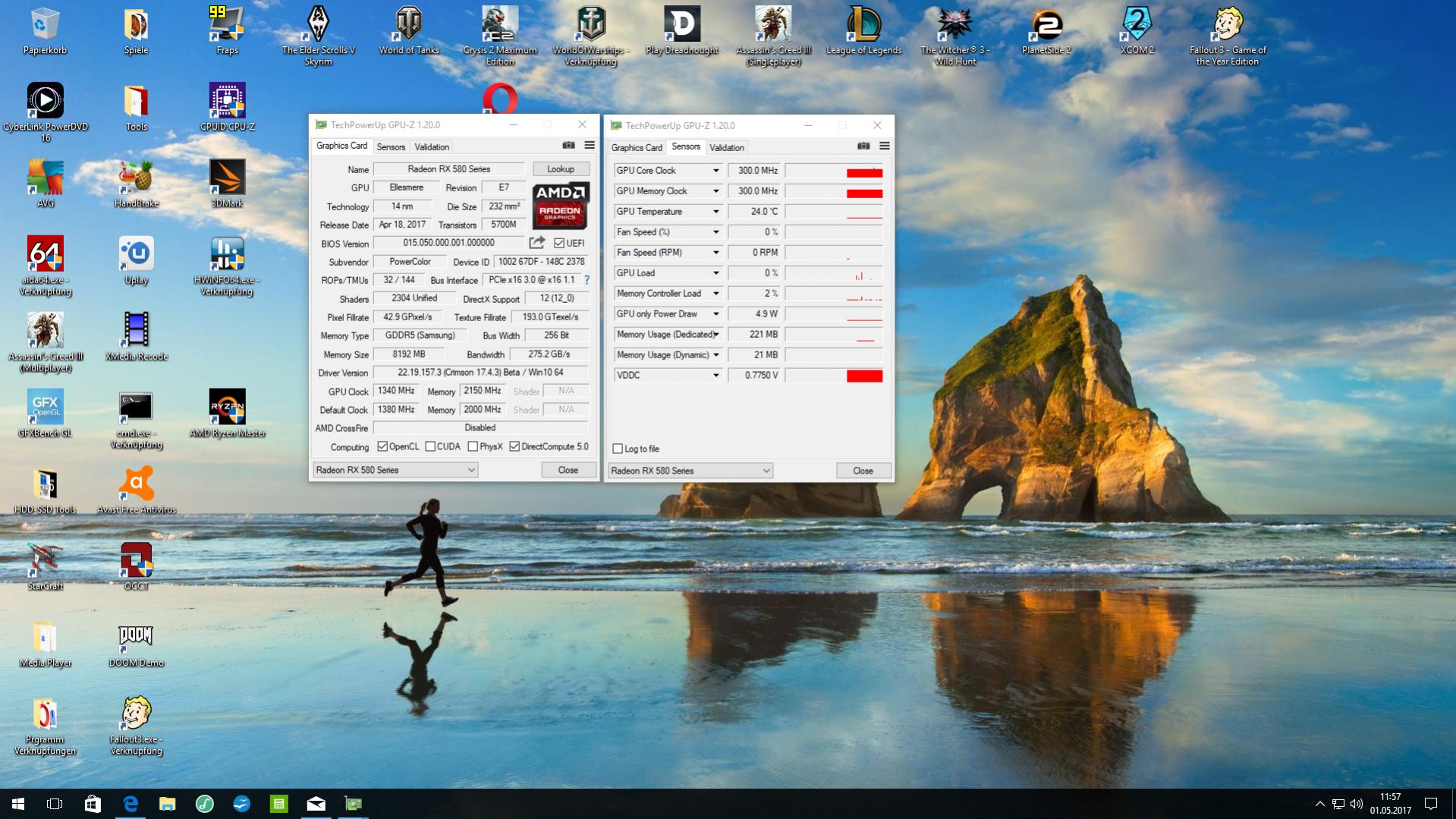

@ combatfun
du hast natürlich recht , man sollte wissen was man tut , wenn man jedoch nicht die Taktraten der 580 nutzt sondern etwas undervoltet ... , ich nutze aktuell 1340 @ 1,100 v - ich bezweifle das ich mehr verbrauche als er mit 1302 @1,15 v , eher weniger
Was die Spannungswandler betrifft , die Gaming X hat eh ein OC Bios , damit sollten auch die Spannungswandler etwas mehr abkönnen selbst wenn man 1400 @1,16 v nutzt - ich empfehle es zwar nicht , aber es sollte funktionieren

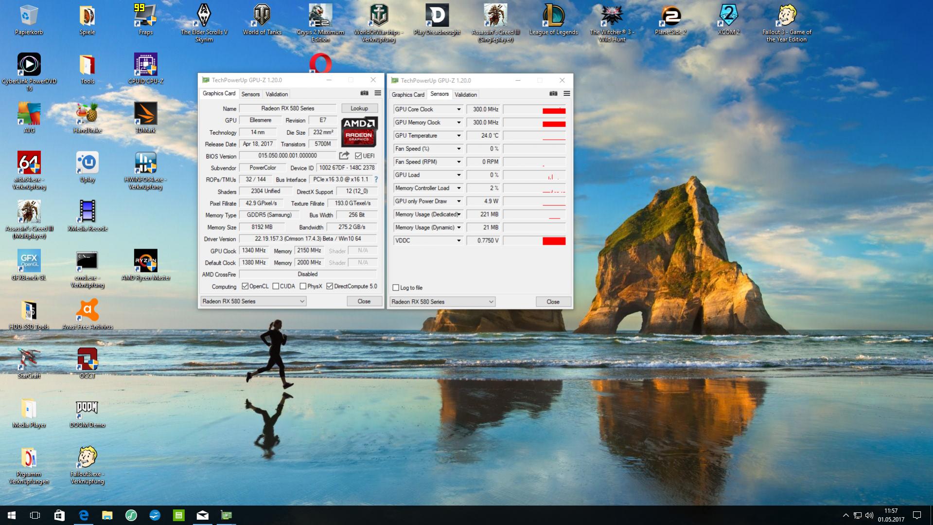

hauptsächlich habe ichs mir wegen dem 3 . Powerstate beim Speicher raufgezogen , und nach 1 Woche im Gebrauch kann ich sagen - keine Probleme und im IDLE scheint sie auch weniger zu verbrauchen , statt 9-11 Watt nur noch 5
MK one schrieb:
hast du ein Dual Bios ? wenns diese RX 480 von Msi ist müsstest du das haben , sogar ein 3 fach Bios ..https://de.msi.com/Graphics-card/Radeon-RX-480-GAMING-X-8G.html#hero-overview
dann ist es realtiv gefahrlos , erst recht wenn sie neu ist , denn Fertigungsprozesse werden nicht von heute auf morgen umgestellt , dann sitzt vermutlich bereits ein 580 er chip auf der 480 er .
Ja die hab ich. Wo kann ich das umschalten?
Wie kann ich nachschauen, ob ich den neuen Chip drauf hab? Die ist erst ein paar Wochen alt
