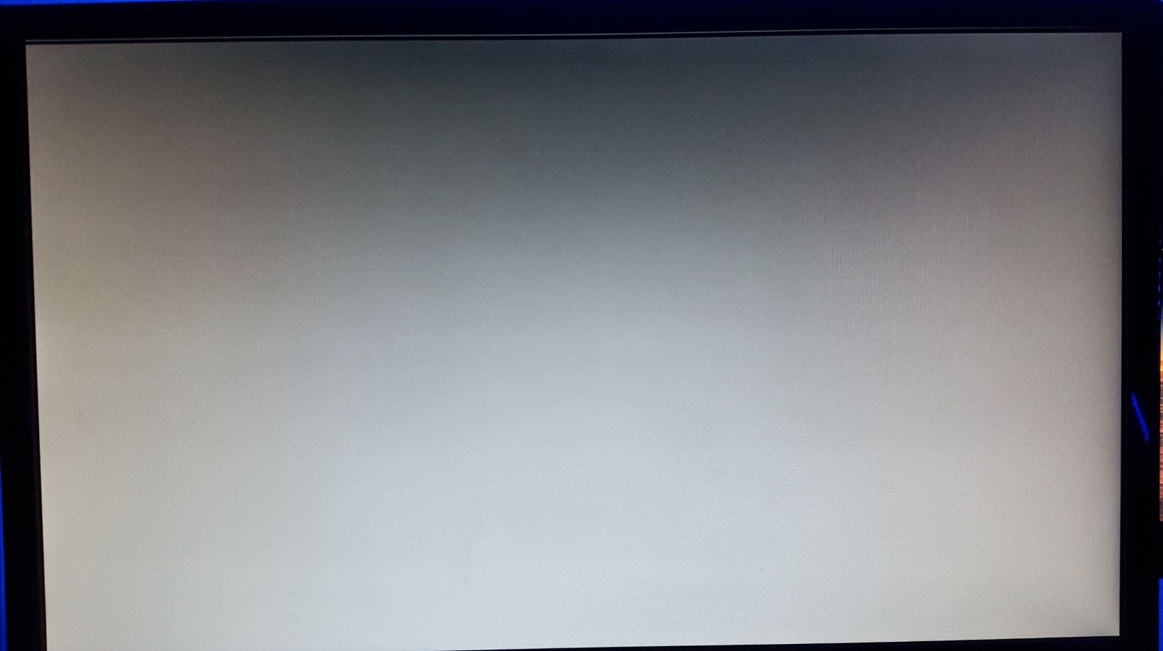

Meine neue RX 480 ist heute angekommen und habe sie gerade das erste mal getestet.

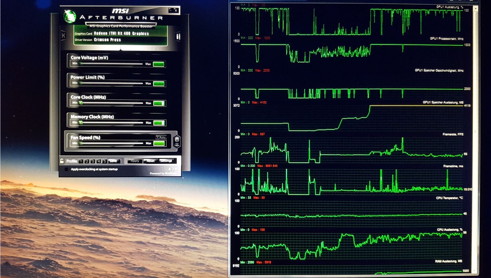

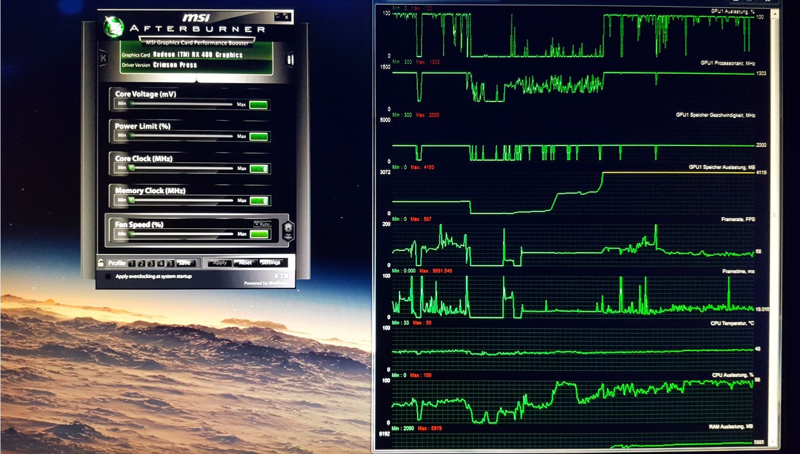

Bei GTA 5 stürzt mein Rechner nach kurzer Zeit ab und das Bild wird grau. Afterburner zeigt mir an, dass sich der Speicher im "kritischen" bereich befindet (~4GB aber die Graka hat 8GB !?).
Und ist es normal, dass die Graka bei DayZ (fast max) und GTA 5 so gut wie immer auf 100% ist?
Wie gesagt 4/8GB werden anscheinend genutzt.
Gespielt wird in FHD.
Hier Bilder vom Absturz:

Mit dem VRAM ist alles in Ordnung, der ist im "kritischen" Bereich, weil die Skala bei dir nur bis 3072 geht, also 3GB.
Ist aber lediglich was optisches, sonst nix.
Die 100% Auslastung der GPU sind auch normal, wenn du dich im GPU Limit befindest, was man eigentlich bei jedem halbwegs aktuellen Spiel schaffen kann, hängt alles von den Einstellungen ab.
Dreh mal alle Details runter und deaktiviere alle Post Processing Effekte und schon ist die GPU nicht mehr bei 100%, dafür dann die CPU.

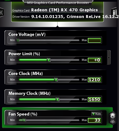

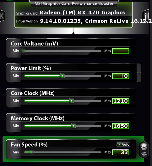

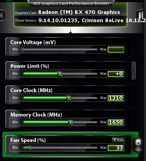

Geräte Treiber / Hardwareerkennung laufen lassen? Bzw. wird dir vor dem Fehler auch kein richtiger Driver mit voller Bezeichnung und den richtigen Takt-/Voltage-/Fanspeedwerten angezeigt?
a la:

Wieder abgestürzt. Wollte gerade in die Einstellungen gehen und schon grauer Bildschirm. PC startet nach kurzer Zeit dann automatisch neu.

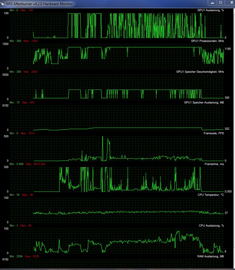

Kurz mal DayZ gespielt.
Die Auslastung der Graka ging immer von 0 auf 100 dann wieder auf 0 usw.

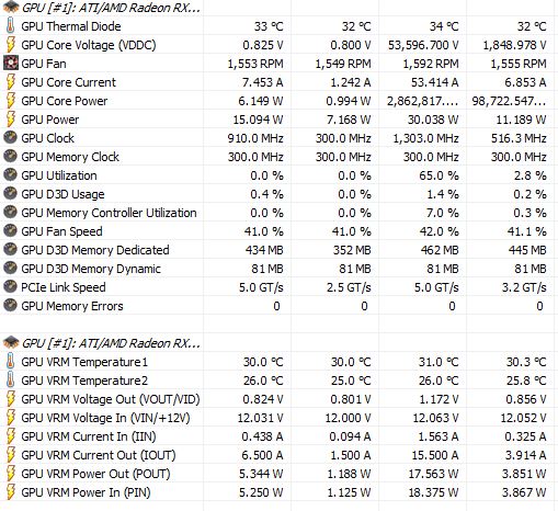

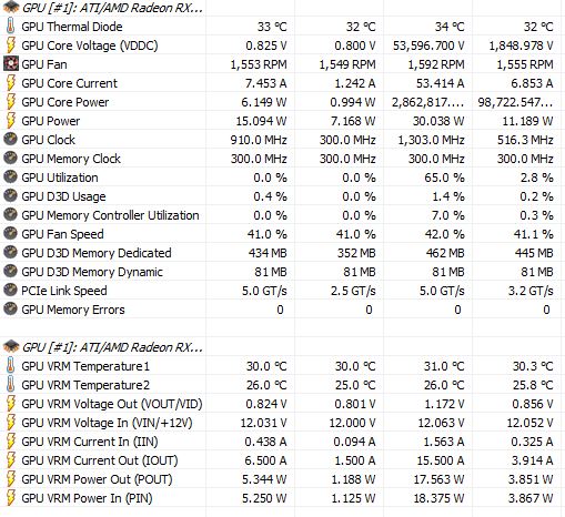

Nochmal paar Werte aus HWiNFO:
a.) Lass wie oben beschrieben DDU drüber laufen und installier den aktuellsten Treiber nochmal.
b.) Check mal ob die Karte ordentlich an der PSU hängt. (Sitzt der richtige 6 und 2 Pin? Sitzt der fest? Im Normalfall sollte der 6+2 Pin PCIe1-Stecker an der Graka sitzen, der PCIe2 müsste dementsprechend frei sein).
