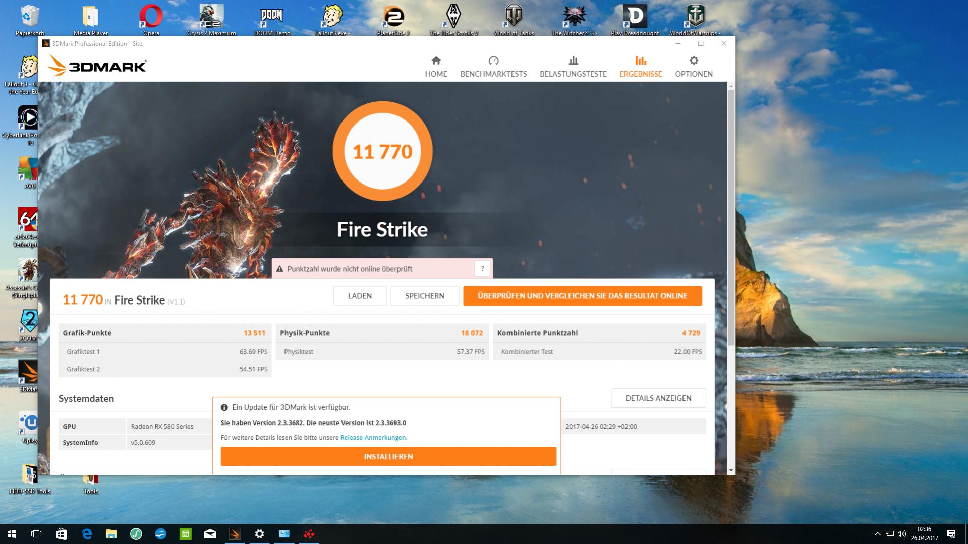

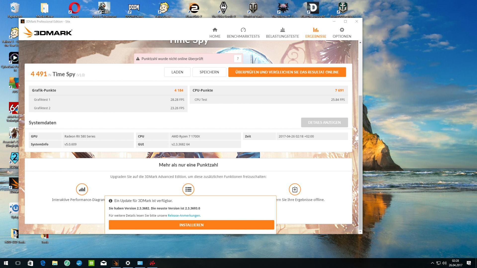

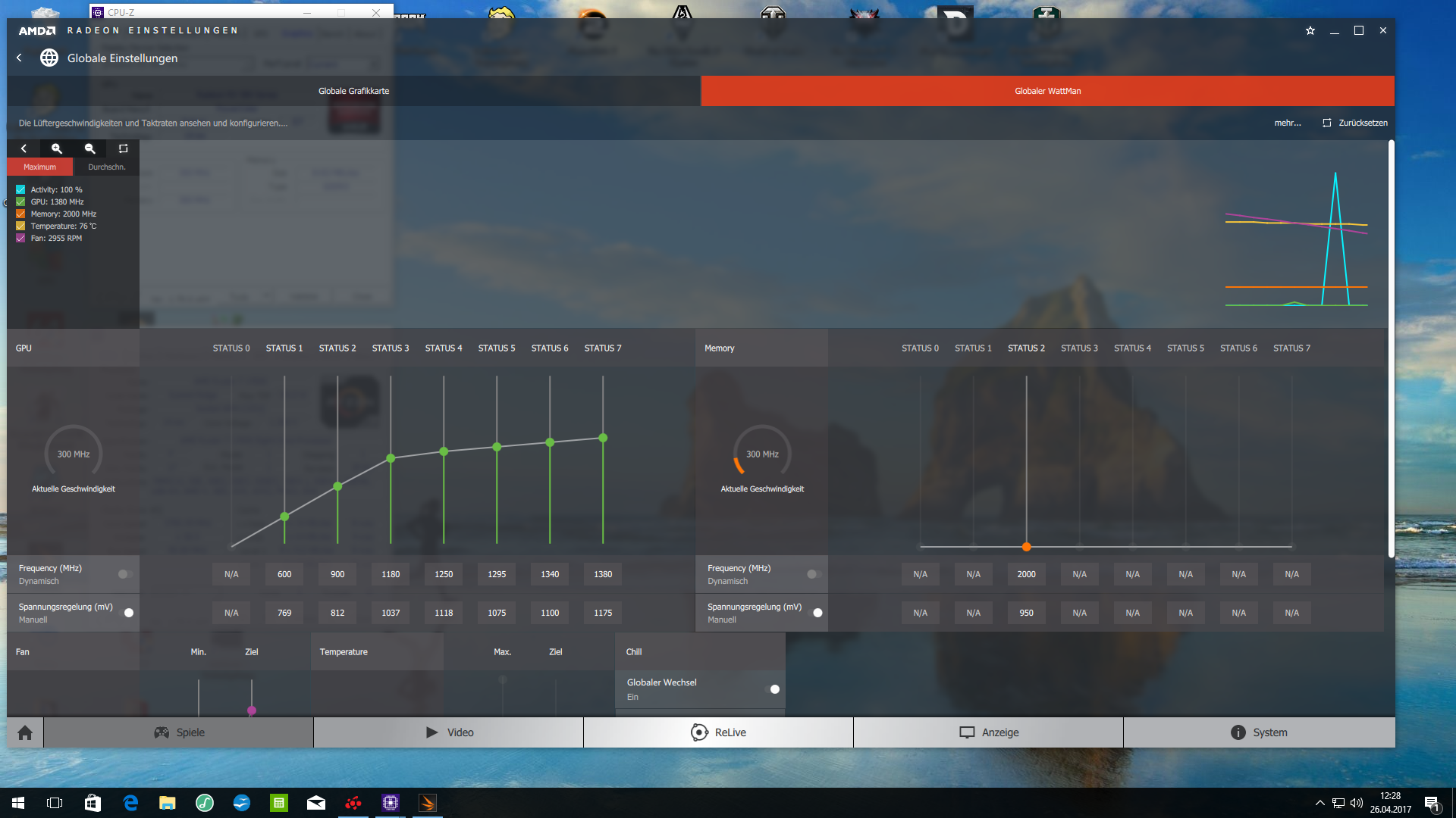

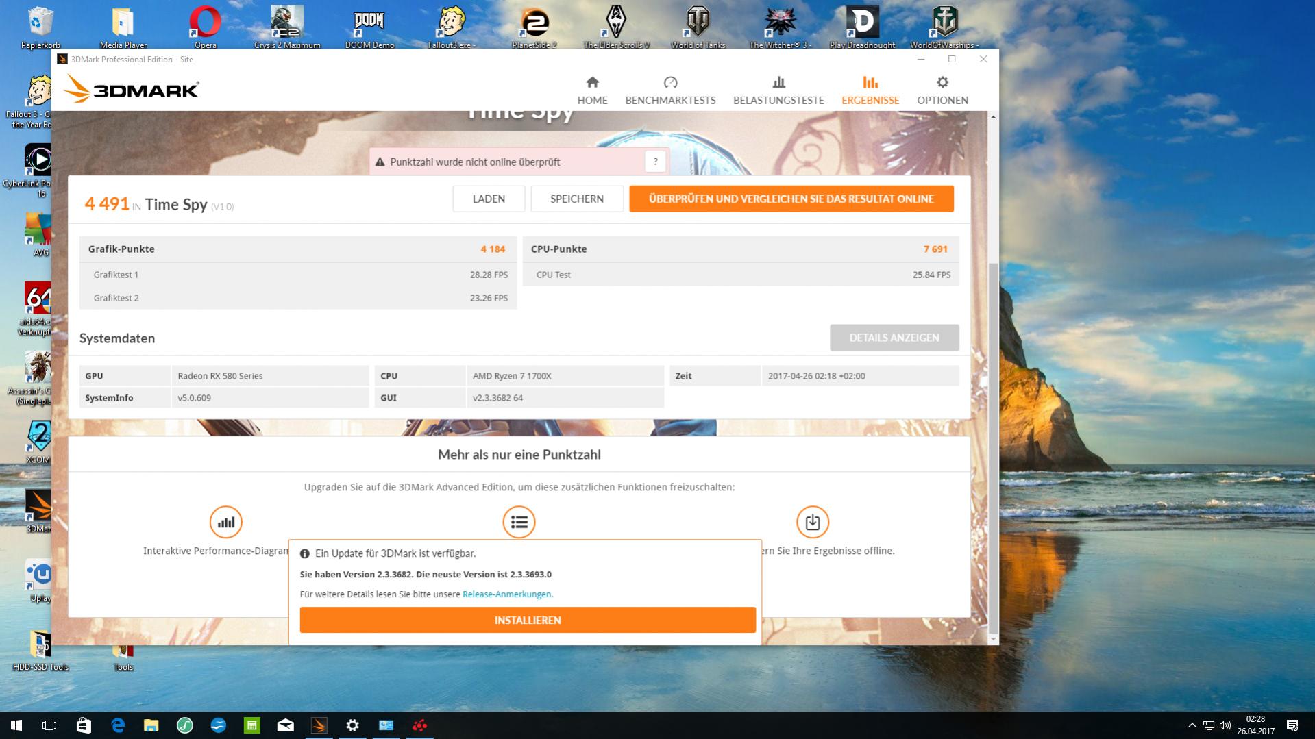

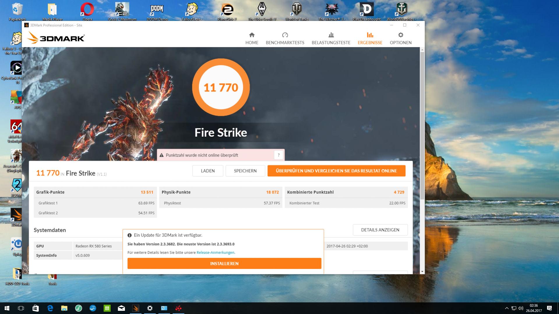

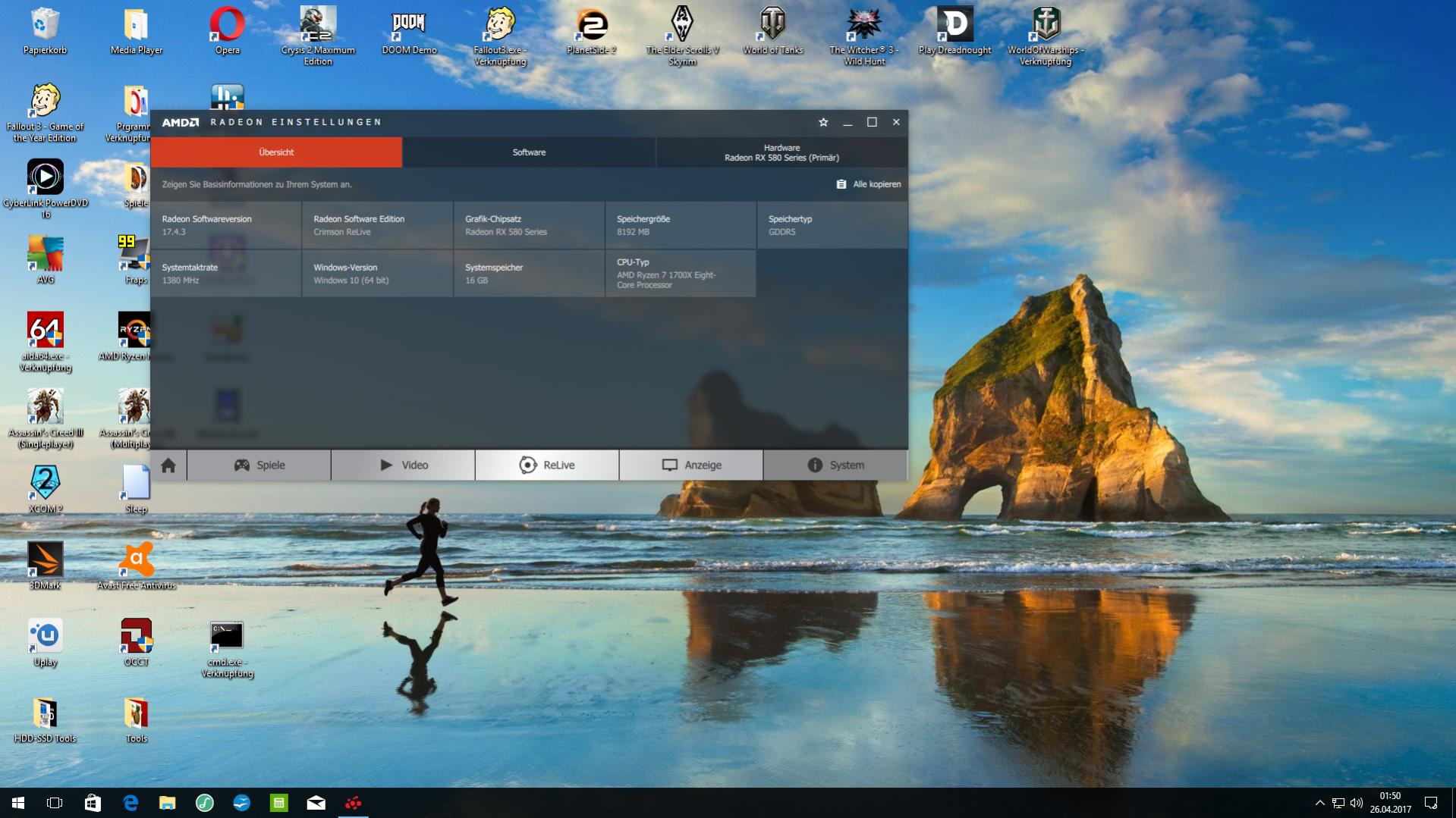

ich hab s mal gewagt - und gewonnen .. Timespy und Firestrike sind durch und es sieht nach keinerlei Problemen aus

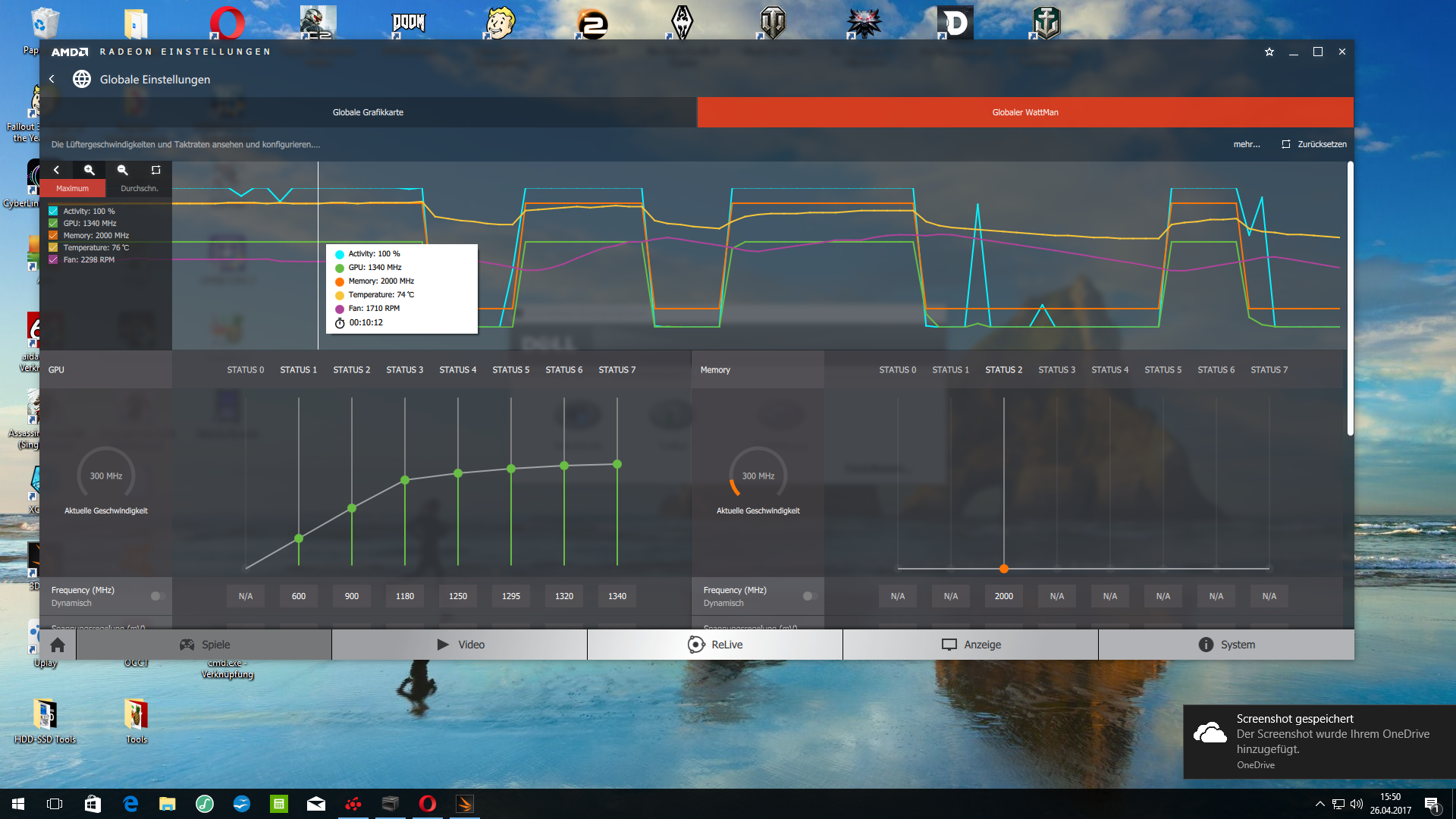

da ich es nicht wegen des Übertaktens sondern wegen des 3 p states beim Memory getan habe , habe ich die Mhz auf 1340 @1,1 v gesenkt

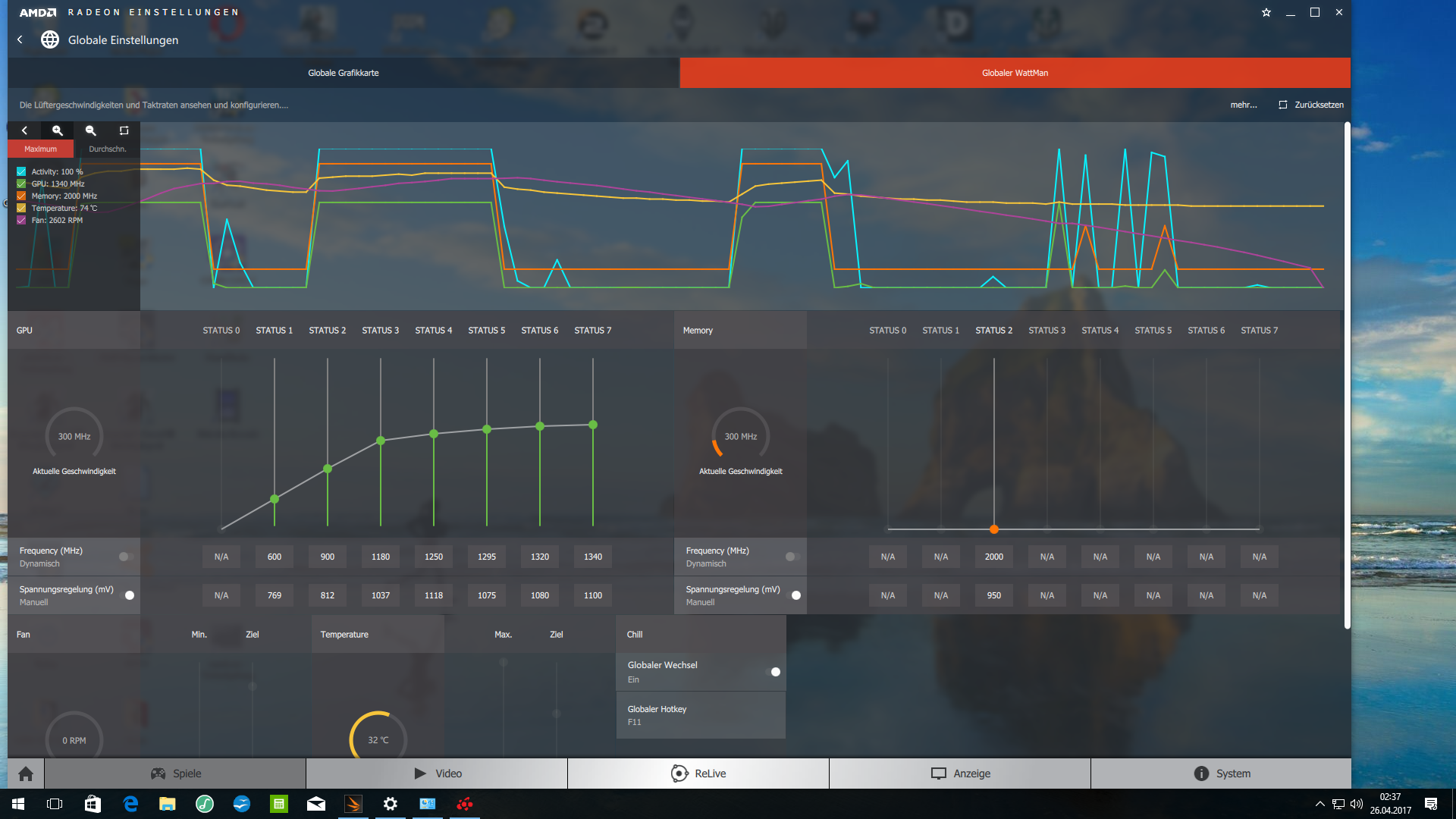

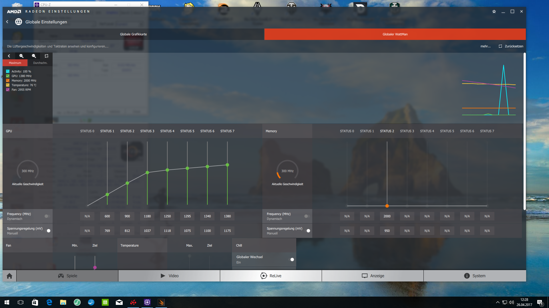

und den 3 p state gibt es jetzt 300 , 1000 , 2000 , außerdem wurde die Speicherspannung auf 0,95 v gesenkt

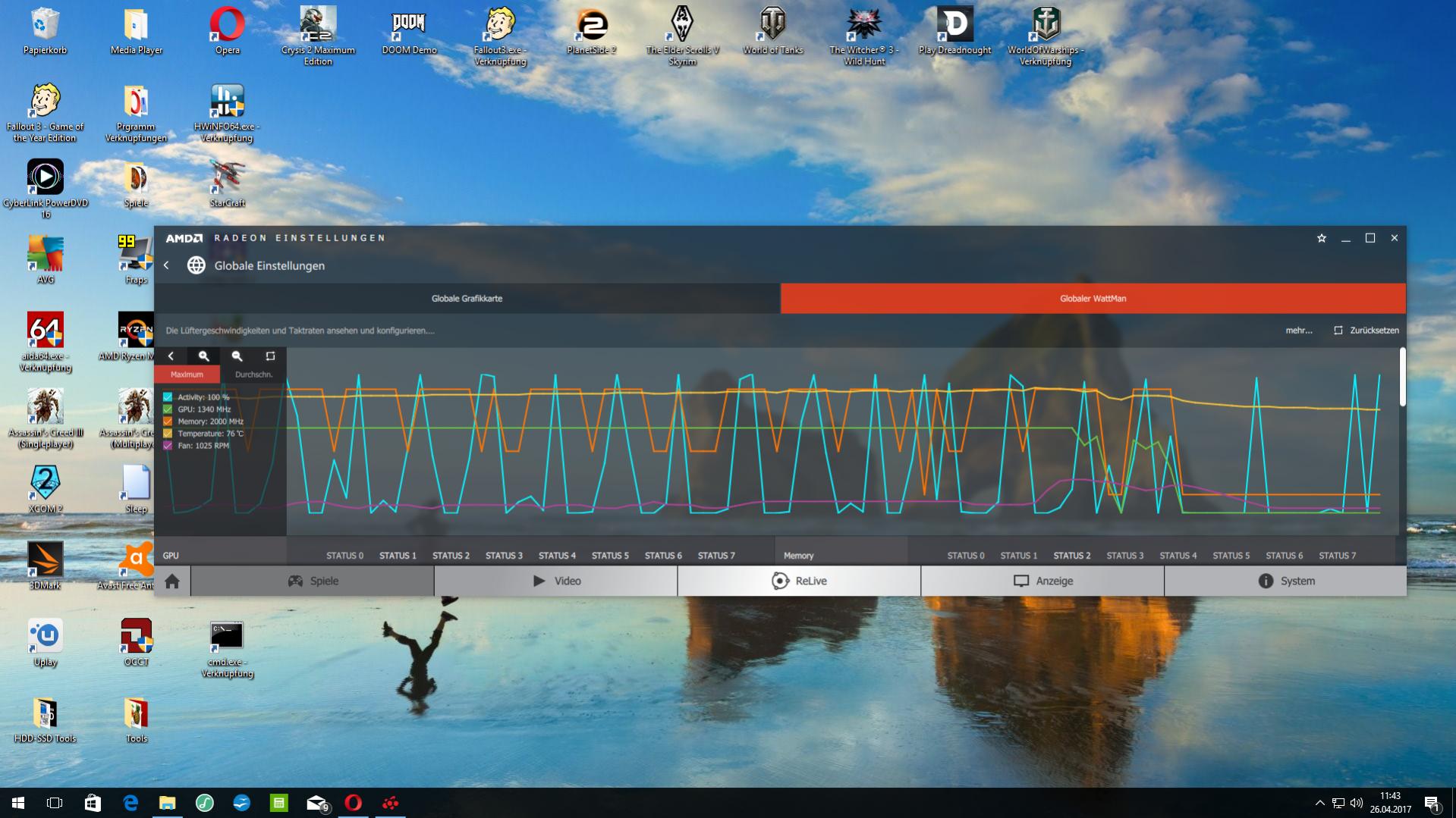

die orange farbene Linie = Memory, 2. Screenshot , Wattman - die 2 kleinen Spikes zum ende hin - das ist der 3 p state mit 1000 Mhz

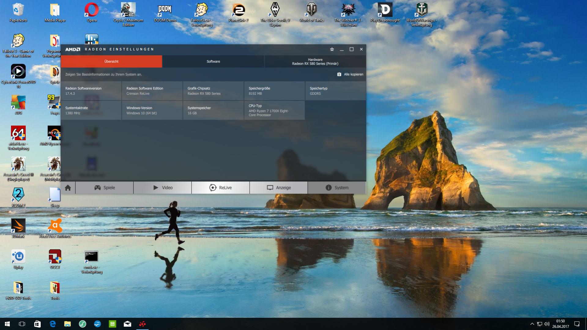

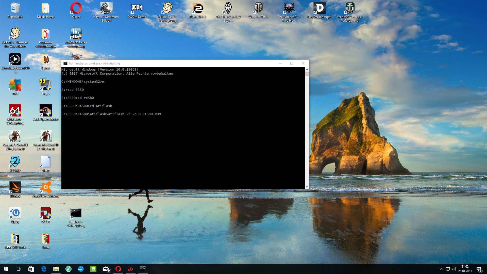

atiflash 274 runterladen https://www.techpowerup.com/download/ati-atiflash/
entpacken in ein Verzeichniss eurer Wahl ( benennt es Kurz , meinetwegen Rx580 )
Dann Bios runterladen , umbenennen in eine eindeutige Bezeichnung - ich hab meins in RX580.ROM umbenannt , ladet sicherheitshalber auch euer altes Bios runter , bzw sichert es von eurer Karte - benennt es eindeutig - meinetwegen RX480.Rom , kopiert beide in das Verzeichniss in das ihr atiflash entpackt habt , in meinem Beispiel RX580/atiflash

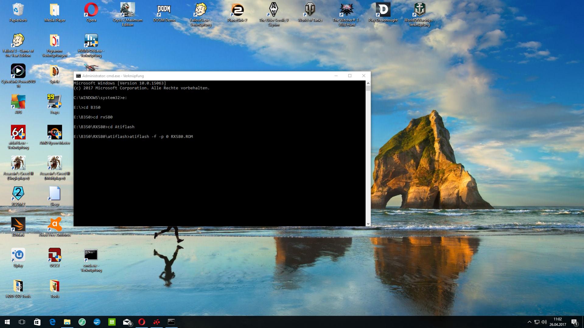

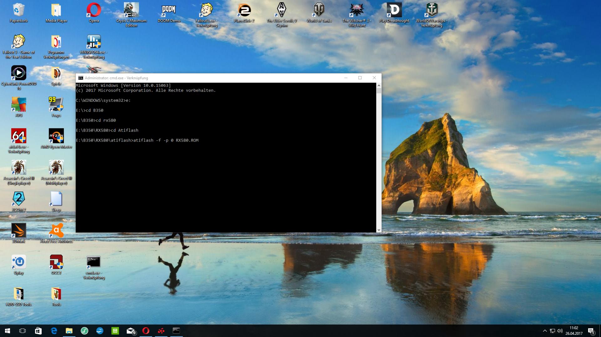

Da ich ein Dual Bios habe benötige ich kein Dos Boot Medium zum flashen , die Dosshell reicht - allerdings mit Admin Rechten , öffnet den Dateiexplorer , wechselt zum Windows Verzeichniss dann system 32 sucht die CMD.exe , rechter Mausklick auf cmd.exe und " Als Administrator ausführen " anklicken .
Dosshell ( als Admin ) öffnen , mit cd .. , cd .. auf die Hauptebene C: wechseln cd rx580 , cd atiflash , Befehl atiflash -f -p 0 RX580.ROM und er sollte flashen .. , reboot - Treiber neu installieren , über Wattman die Einstellungen anpassen
habt ihr das Verzeichniss anders benannt oder auf einer anderen Festplatte erstellt , halt anpassen
Ob das jetzt das beste Bios für die Red Devil ist ist , keine Ahnung , es hat mir bis jetzt jedenfalls keine Probleme bereitet - die Lüfter funktionieren , eventuell könnte man sie etwas runterdrehen ( wenn man nicht übertaktet ) , alles andere muss ich noch erweisen
so sollte die Doshell aussehn ( lasst euch nicht irritieren , ich hab das RX580 Verzeichniss auf Laufwerk E: im Verzeichniss B350 erstellt .. ) , wichtig ist das im Kopf der Dosshell Administrator steht .

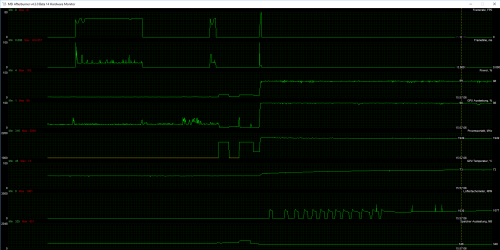

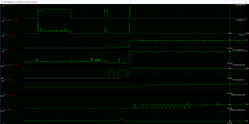

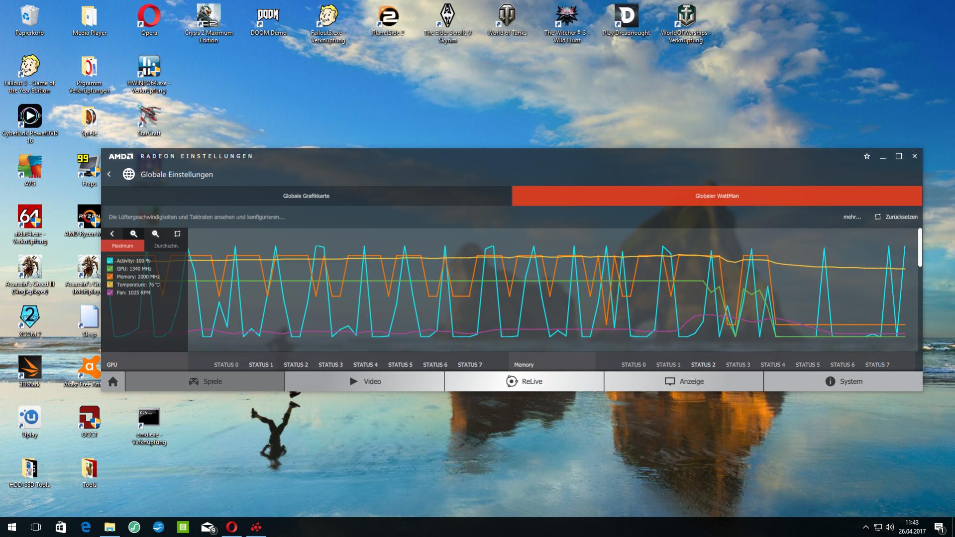

hier sieht man bei World of Warships sehr gut , das in ruhigen Szenen der Speichertakt immer wieder auf 1000 Mhz zurückgeht
bei älteren , mehr strategielastigen denn grafikfordernden Spielen könnte ich mir vorstellen das sie ständig nur bis 1000 taktet

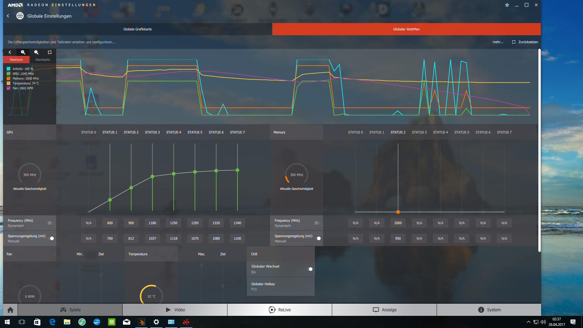

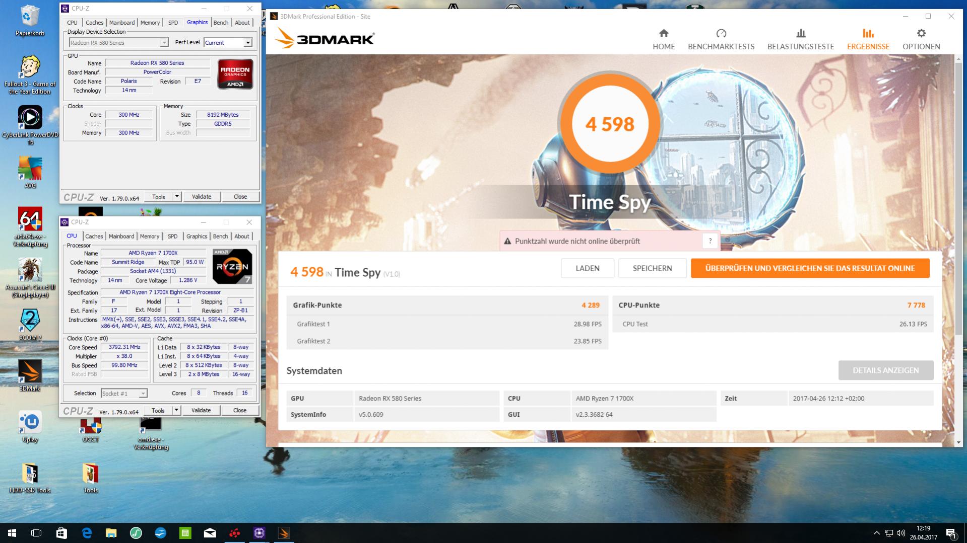

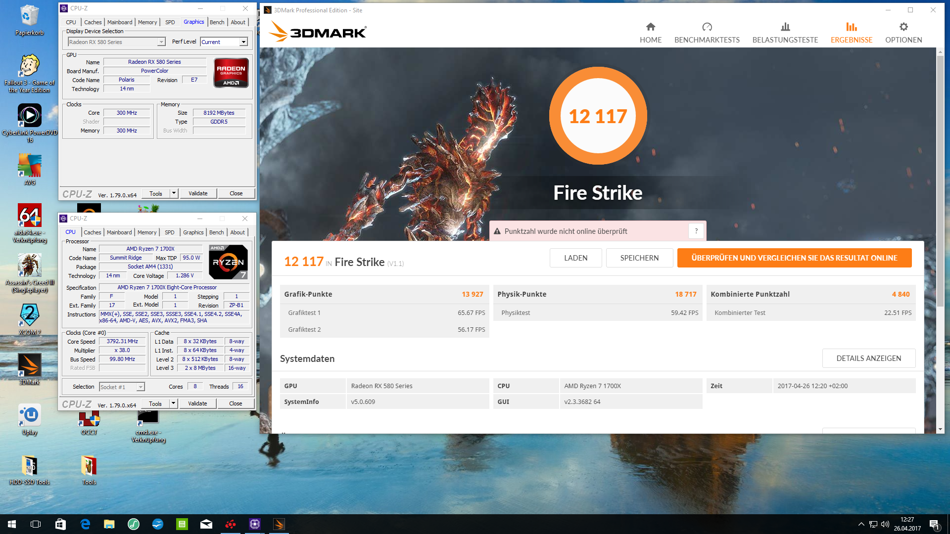

hier mal Firestrike und Timespy mit Ryzen 3,8 Ghz @ 1,29375 v und RX 480 auf 1380@1,175v
werd wohl wieder auf 1340@1,100 v zurückgehen die 40 Mrz mehr macht s auch nicht fett und es bleibt leiser , um 1380 zu erreichen muss ich schon auf 1,16 v gehen

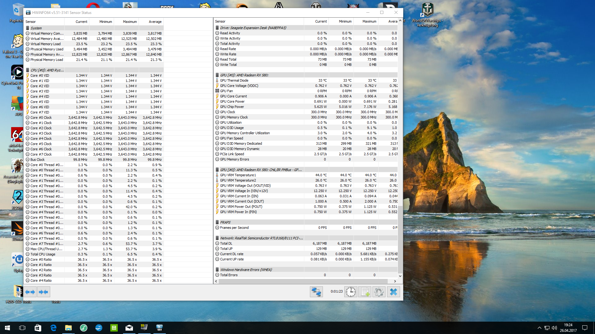

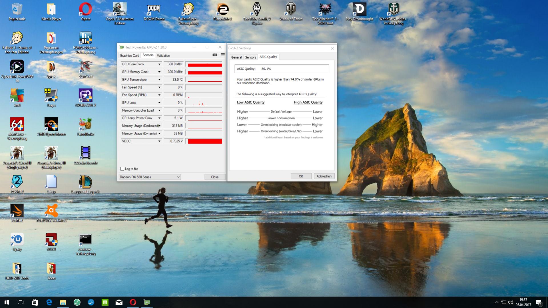

hab mir mal den Verbrauch im IDLE angeschaut , hwinfo zeigt nur noch 5 watt an , wenn ich mich recht entsinne waren es bei der 480 min. 9 - 10 watt
Die ASIC Qualität der red Devil ist mit 80.1 übrigens recht hoch
