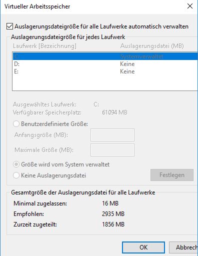

Siri schrieb:
also Windows (SSD) hat 512-1024MB
Um nochmals hierauf einzugehen: hast du die Werte manuell eingetragen? Lass das Ganze mal einfach vom System verwalten und schau ob es irgendwas nützt:
Hatte das erst vor einer Woche manuell umgestellt, davor lief es systemverwaltet mit dem gleichen Fehlerbild.
