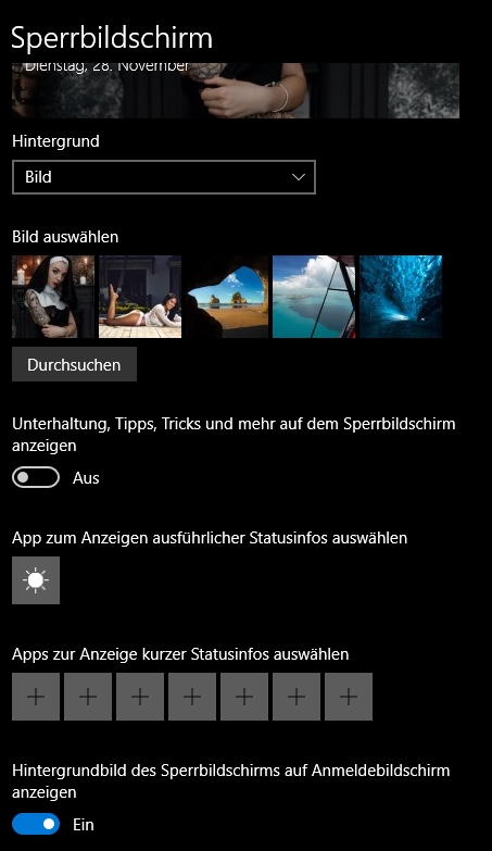

Bitte alle die das Problem mit dem Starmenü haben mit den FCU Update die Info Anzeigen im Sperrbildschirm ausschalten.
Das hat leider auch nichts gebracht. Kann man den Windows 10 irgendwie ohne Creators Fall Update installieren? Sonst muss halt doch wieder Windows 7 her...
